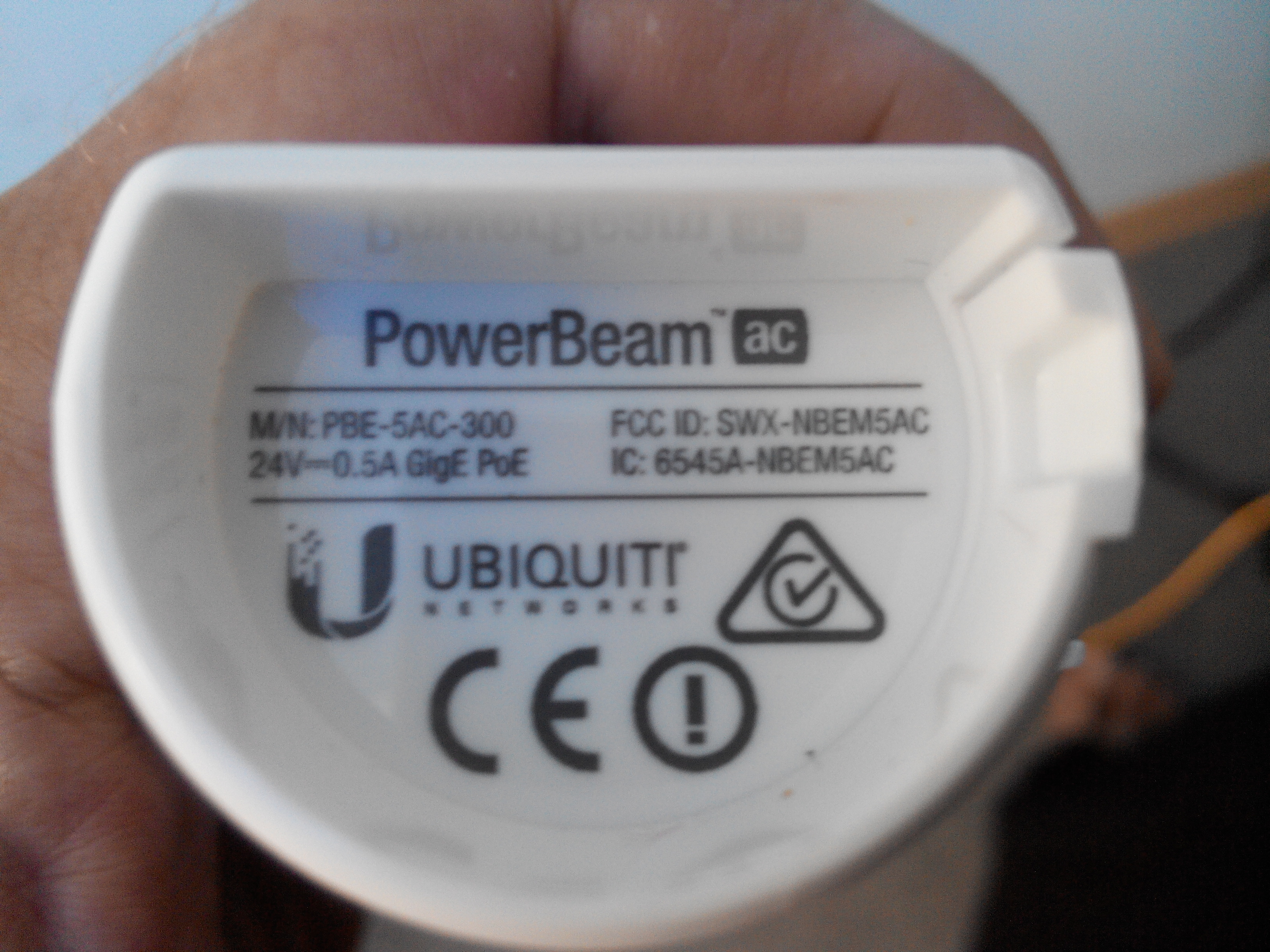

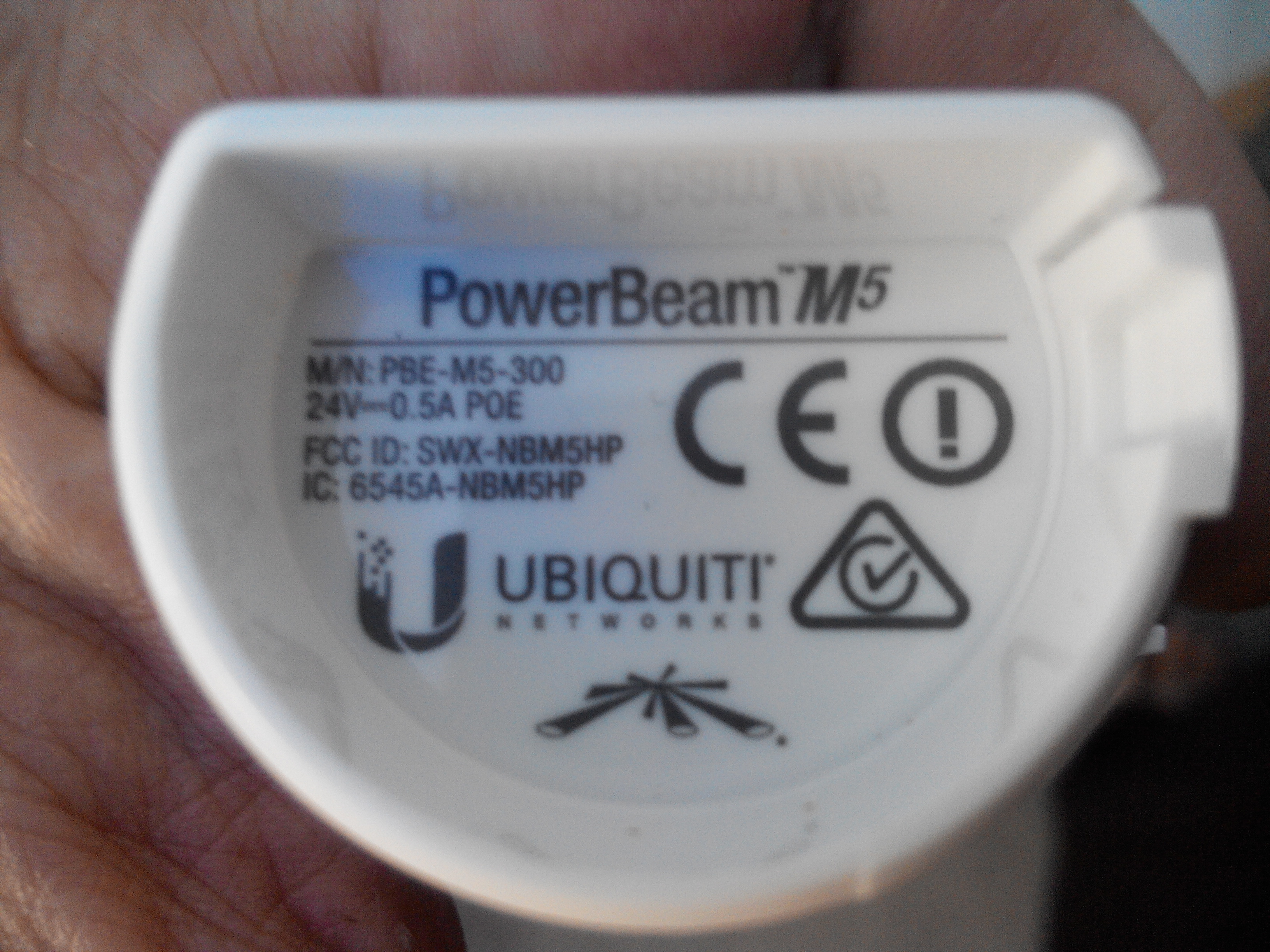

20160818075640.jpg 20160818075624.jpg Как и предполагал v7 обновилась до 7,2,4 а v5 ни как....

Ну и фото в студию
airOS v7 - везде
У вас устройства разные:
одно - PowerBeam M5
второе - PowerBeam ac
они и стыковаться не должны. в них технологии разные. и прошивка тут не поможет.
Но это теоретически, на практике не пробовал.

Точно, а я и не увидел!
Теперь на замену.
Спасибо!
На XW, 6 версию ставить бету, на WA, 8ую версию бету. и все заработает. Только странно это кто ошибся, кто покупал или кто продал?
