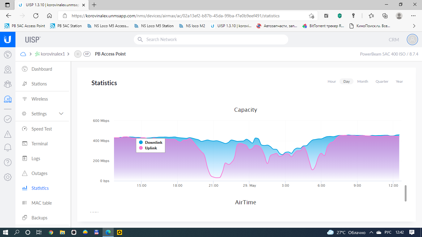

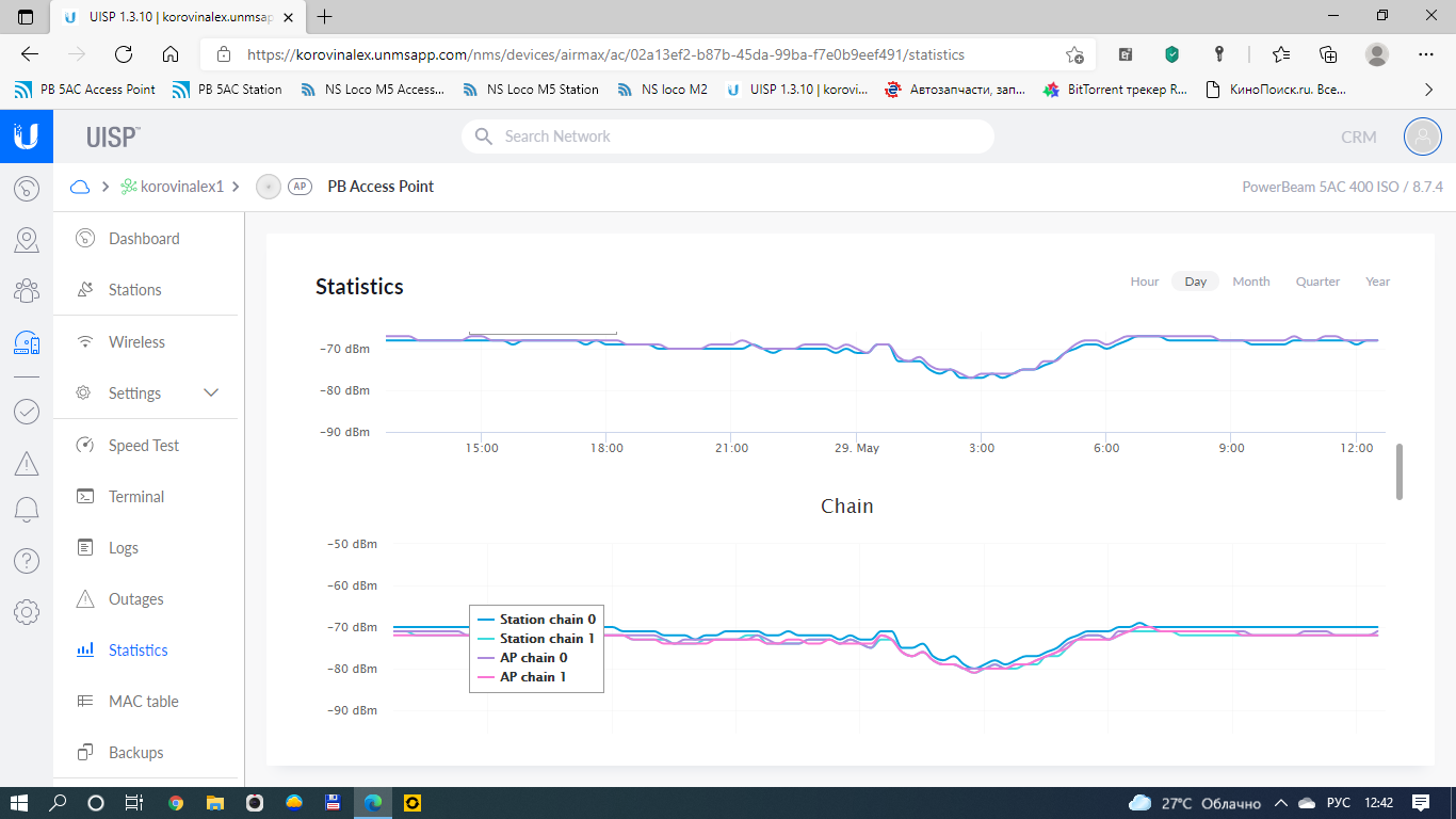

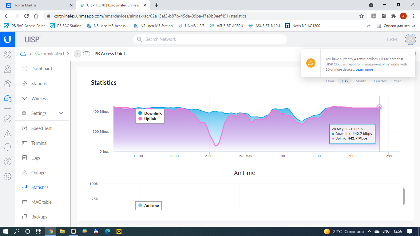

Доброго времени суток. Имеется мост из двух POWERBEAM 5AC 400 ISO, на расстоянии 14км. Все работало хорошо, но в последнее время появилась некоторая проблема. после 19 часов до 6 часов снижение линка и скорости. Происходит ежедневно, в одно и тоже время. При сканировании эфира, новых устройств в радиусе действия не появляется. Возможно это явление появилось после установки прошивки 8.7.4. Не пробовал откатиться на 8.7.1, попробую отпишусь. Может кто то сталкивался с такой проблемой???

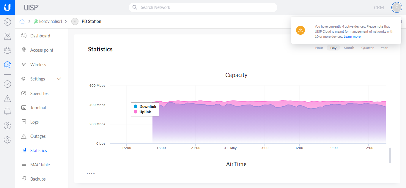

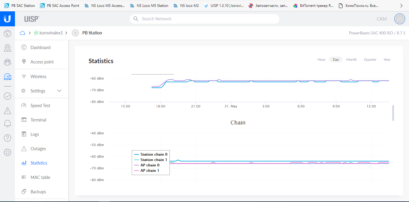

Добрый день, расписания нет ни где. Откатился вчера на 8.7.1, вся ночь стабильна, без провалов. Подержу еще сутки, двое, посмотрю поведение. Если провалов не будет, наверно остановлюсь на этой версии прошивки. В любом случае отпишусь по результатам. Просто интересно, почему так???

Трое суток подряд ни одного провала. Значит все таки прошивка. Вопрос почему и кому написать, чтобы исправили???
