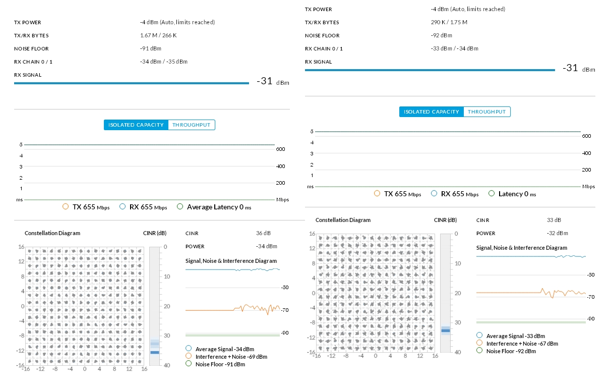

Проблема такая : настраиваю 5ас-500 по тесту скорости в самой прошивке показывает больше 200мб/с в обе стороны , а в реале меряю через iperf 40 мб/с. В данный момент собрал на столе рядом друг с другом так что с сигналом проблем быть не может.Прошивка стоит 8 , проверяю подключая напрямую с обоих сторон ноуты.

Стоит тоже самое на расстоянии 2,5 км скорость 35 МБ/с (по тесту скорости в самой прошивке 230-240МБ/с) .Я не пойму почему такая разница в показания теста в самой прошивке и через ноуты. Либо тест для красоты ,либо у меня в настройка что-то неправильно.Настройки стоят все стандартные (Access point PtP-StationPtP , режим Bridge) в 8-й версии особо и настраивать нечего.

Ноуты кабелем, смущает то что на обоих комплектах тест скорости в прошивке показывает больше 200,а в реале которая на столе 40, которая стоит на 2,5 км -35 . Я понимаю что 200 у меня не будет,(сетевые карты 100 мегабитные они напрямую зацепленные показывают 80),но хотя бы около 80-ти вытягивало.

Вот скрины для наглядности

В прошивке показывается максимально достижимая скорость обмена между ними по wifi. Это, например, возможно при режиме ptmp, когда клиенты обмениваются между собой не выходя в проводную сеть. Те которые уже находятся на местах - помех в прямой видимости и зоне Френеля нет? А те что на столе попробуйте уменьшить сигнал или еще раз проверьте настройки сетевых карт.
