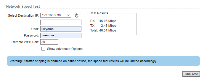

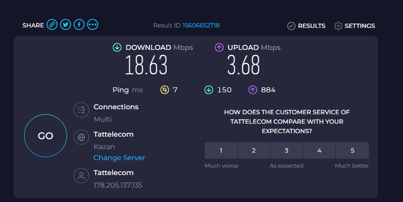

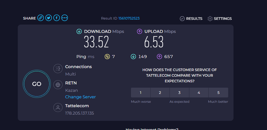

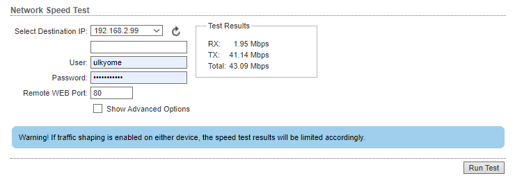

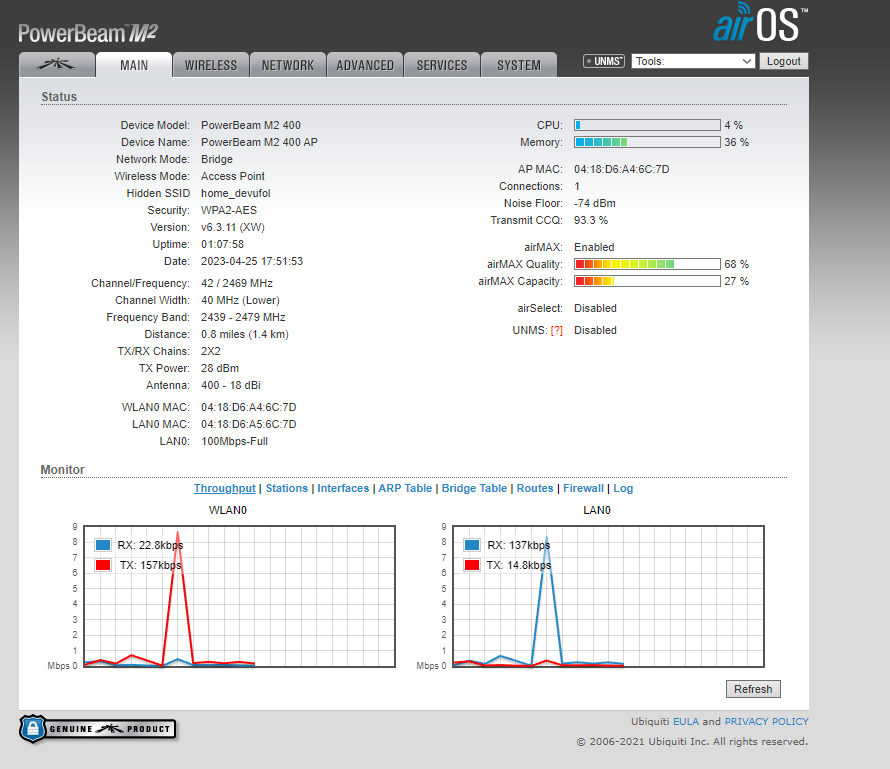

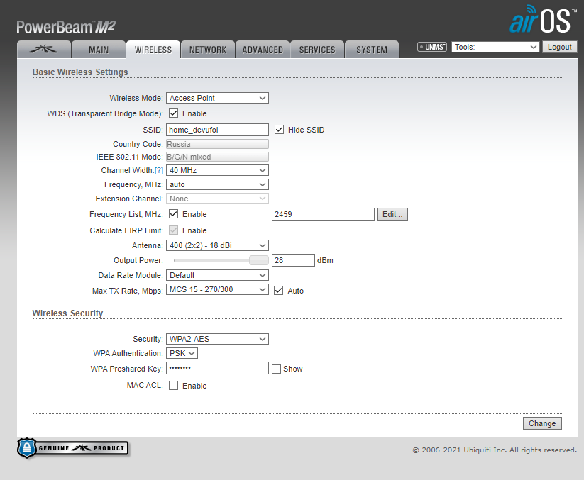

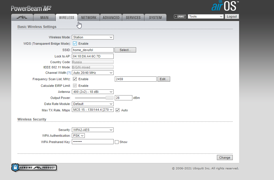

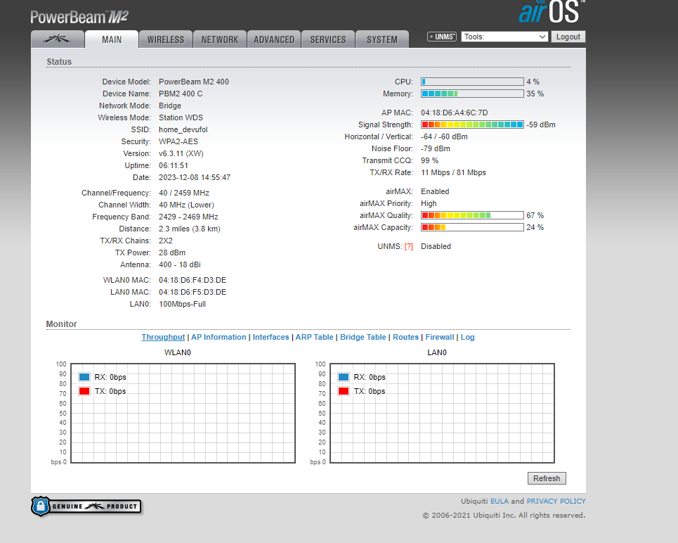

Здравствуйте, с наступлением зимы возникли проблемы со скоростью. Ранее не было опыта настройки данного оборудования. Ставил летом прямая видимость примерно 2 км. Но есть на пути крыши домов подозрения возможно снег также на крышах частично перекрыл визуально все хорошо (смотрел через бинокль). Есть вероятно что проблема с кабелем? На Access Point планирую сегодня заменить кабель. Подскажите все ли верно настроил. Набор самого интернета через EdgeRouter Lite-3
10660
10661
на Access Point
10662
10663

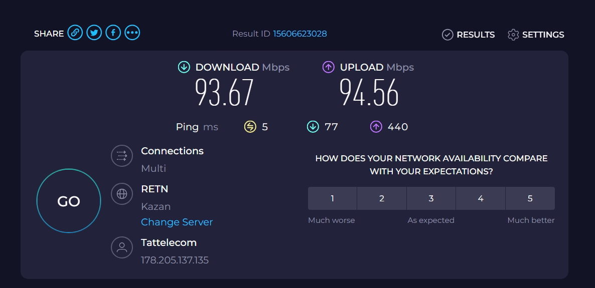

Скорость ране была возле 90 приема и отдачи.
10664
Замер скорости на точке от куда поступает интернет
10665

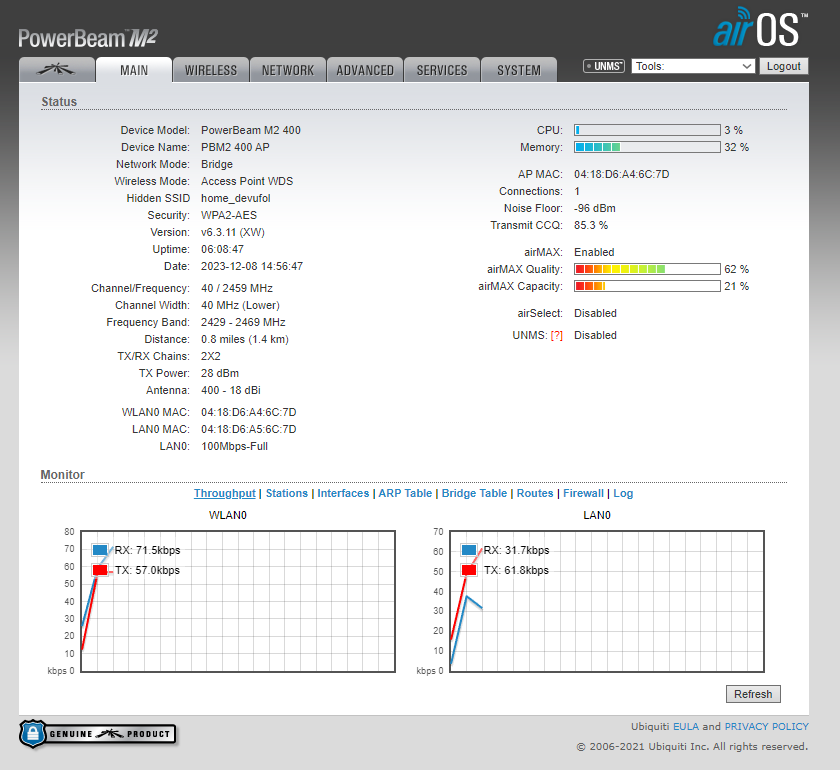

CCQ низкий на точке доступа (85,3%) и сильно отличается от станции (99%). Возможно юстировка пострадала одной из антенн. Вероятно поэтому и дистанция указана разная. Снег и другие помехи в зоне прямой видимости и зоне Френеля влияли бы одновременно на оба устройства. Посмотрите ещё диаграммы направленности (https://dl.ubnt.com/datasheets/powerbeam/PowerBeam_DS.pdf), там есть "Elevаtion", "толщина" сигнала, раз у Вас на разной высоте устройства расположены. Они должны попадать другу другу в это пространство.

После замены кабеля на точке доступа CCQ стал лучше, отдача чутка увеличилась. Каким то образом попала влага в антенну пришлось сушить. По всей видимости спереди шов, что склеен с завода разошёлся. Прогрел феном, посушил, проклеил клеем и поставил вот назад. Осталось заменить кабель на клиентской точке. Морозы до минус 40 у нас. Кабель стоял на обеих антеннах обычный не уличный. грешу на него вот сейчас на точке доступа поставил уличный кабель экранированный. Юстировать не знаю как точней дальность такая что просто на глаз примерно выставил. Проблема в том что они стоят на мачтах сама основа мачты не поворотная если только спускать каждый раз в низ и чу чуть пробовать сдвигать. Но летом не было проблем с соединением.
10684
10685
7.282
445
CCQ уже лучше, но все равно разница великовата.
Иногда используют лазерную указку, но нужно будет два человека.
Возможно конденсат образовывался.
Ещё желательно поставить грозозащиту, если её нет.

Сейчас возникла проблема парой на точке доступа в которую проникла влага. Она теряет lan после неоднократного фактического перезапуска начинает видеть. Если не трогать настройки "при программной перезагрузке" тогда работает.
Пробовал менять poe инжектор думал в нем проблема, не принесло результатов. Парой нормально работает.
По логам не чего необычного вроде

А так думаю поставить на точку приема nanostation loco m2 они по идее будут нормально ведь работать с PowerBeam M2 400?

Transmit CCQ снова стал хуже..
При сканировании сети выбирал там где просто не было других сетей.
Попробую сейчас airView в направление от точки приема в сторону точки раздачи есть организация занимающаяся разным видом связи "Вектар или Вектор" на другом деапазоне есть их сеть они также предоставляют услуги интернет провайдера для корп
Будут, только юстировать точнее надо будет.
А сейчас влаги нет? Ничего коротить контакты там не может?

Вскрывать не скрывал, но сушил сначала станцией прогревая шов спереди потом просто положил на батарею lan входом к верху в надежде если что осталось чтобы, вышло. Из-за чего решил что влага попала после сушки феном были окисления на пинтах у lan. Шов дополнительно залил клеем. airView так и не получилось заставить работать качал даже старую версию java проблема с сертификатом при попытке запустить приложение. Есть ли какие то аналоги данного приложения?
7.282
445
Аналогов нет. Посмотрите в соседней теме про сертификат и airview.
Такое тоже может быть.

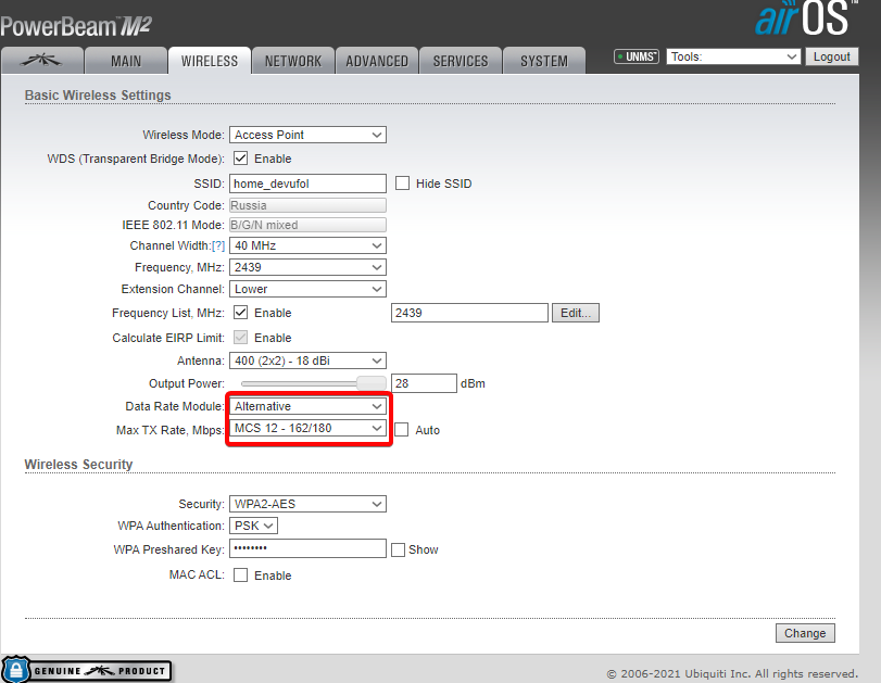

По итогу было найдено решение моей проблемы, возможно кому-то поможет.
Data Rate Module: Altrernative
Max TX Rate, Mbps: понижаем пока Transmit CCQ не будет 90+%
10709

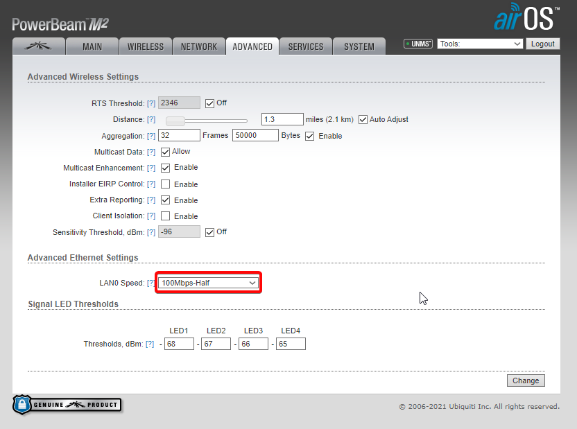

LAN0 Speed: требуется выбрать 100Mbps-Half
10710
Пост можно закрыть, всем спасибо за помощь.
