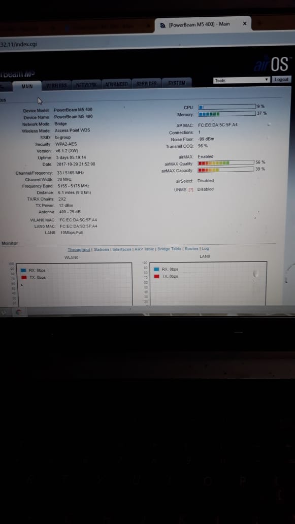

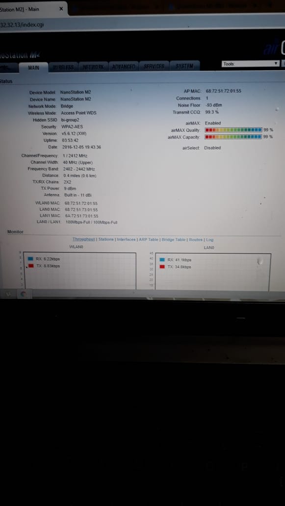

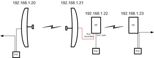

Мы для фирмы собрали схему из двух PowerBeam M5-400 и двух NanoStation M2 в простой мост. Первый пролет 9км после юстировки получил -78дБм (качество 40%), второй пролет всего 200м, так что тут все норм.
В домашних условиях была собрана вся схема
Дома подключили к простому клиентскому маршрутизатору с Интернетом вся схема в указанном виде заработала без проблем.
Поставили на сеть и подключили к порту оператора. (порт у оператора настроен "акссесом" и предворительно проверен выход в Интернет через ноутбук) выходит ошибка 651.
Что может быть не так?

Поменяйте дефолтный IP (192.168.1.20) на другой. Вероятно проблема в настройках, можно попробовать на всех устройствах включить WDS (Transparent Bridge Mode). Ошибка 651 - проблема с авторизацией по PPPoE, возможно имеет смысл обратиться к провайдеру за настройкой.
T
TelecomSW
25 Сен 2018

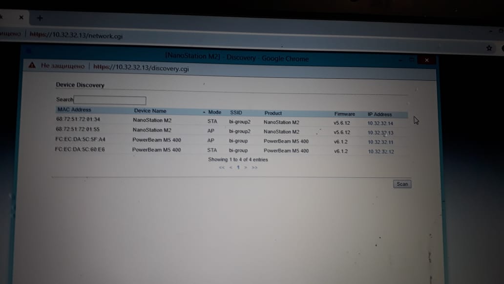

1) IP поменял на 10.32.32.хх - вопрос не решился.
2) Во всех устройствах было включено WDS (Transparent Bridge Mode). Убрал на М2-х не помогло.
3) Опера тор в качестве доказательства подключил к своему порту ноутбук и показал, что все по PPPoE работает. Говорит проблема на нашей стороны
