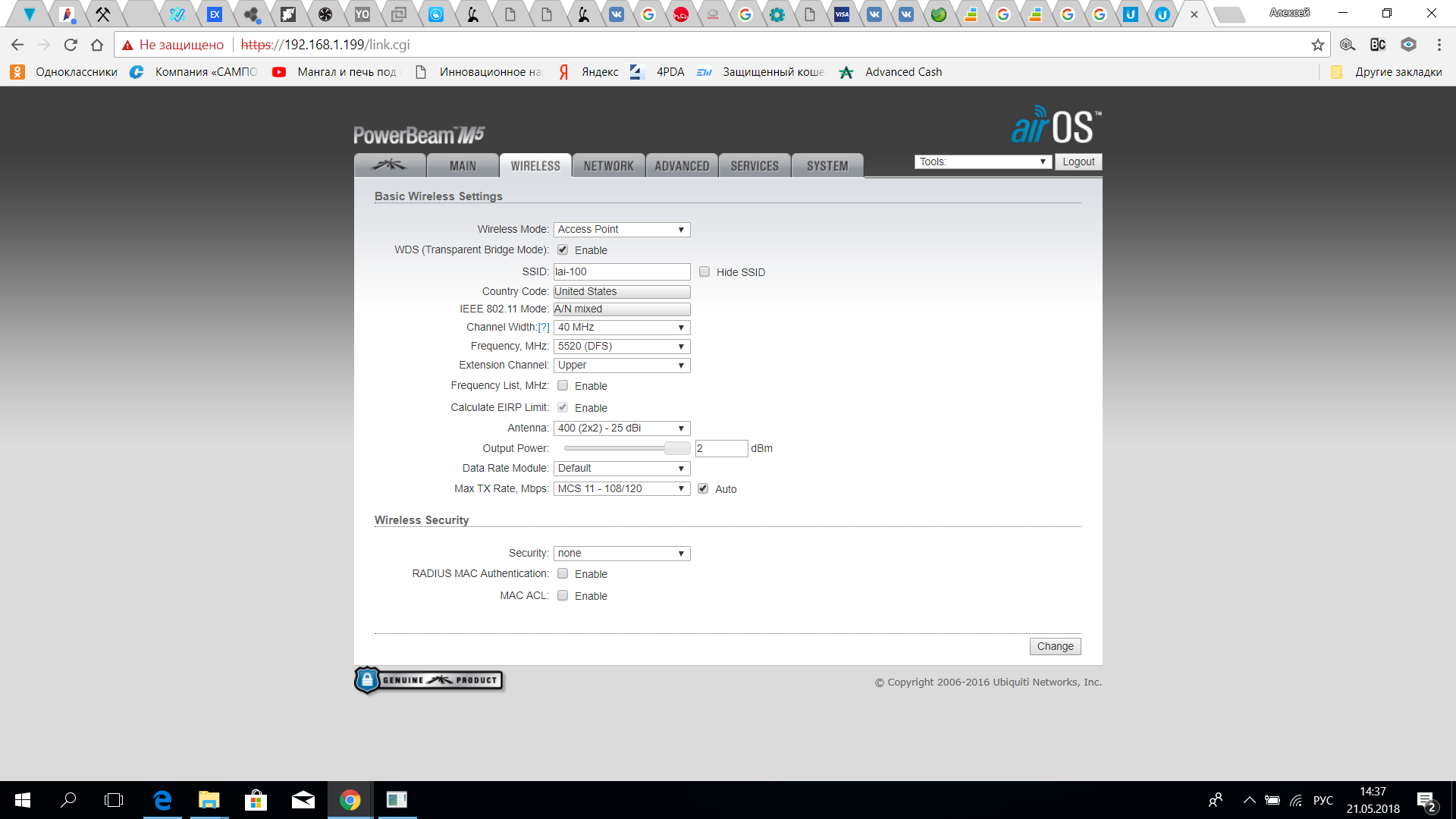

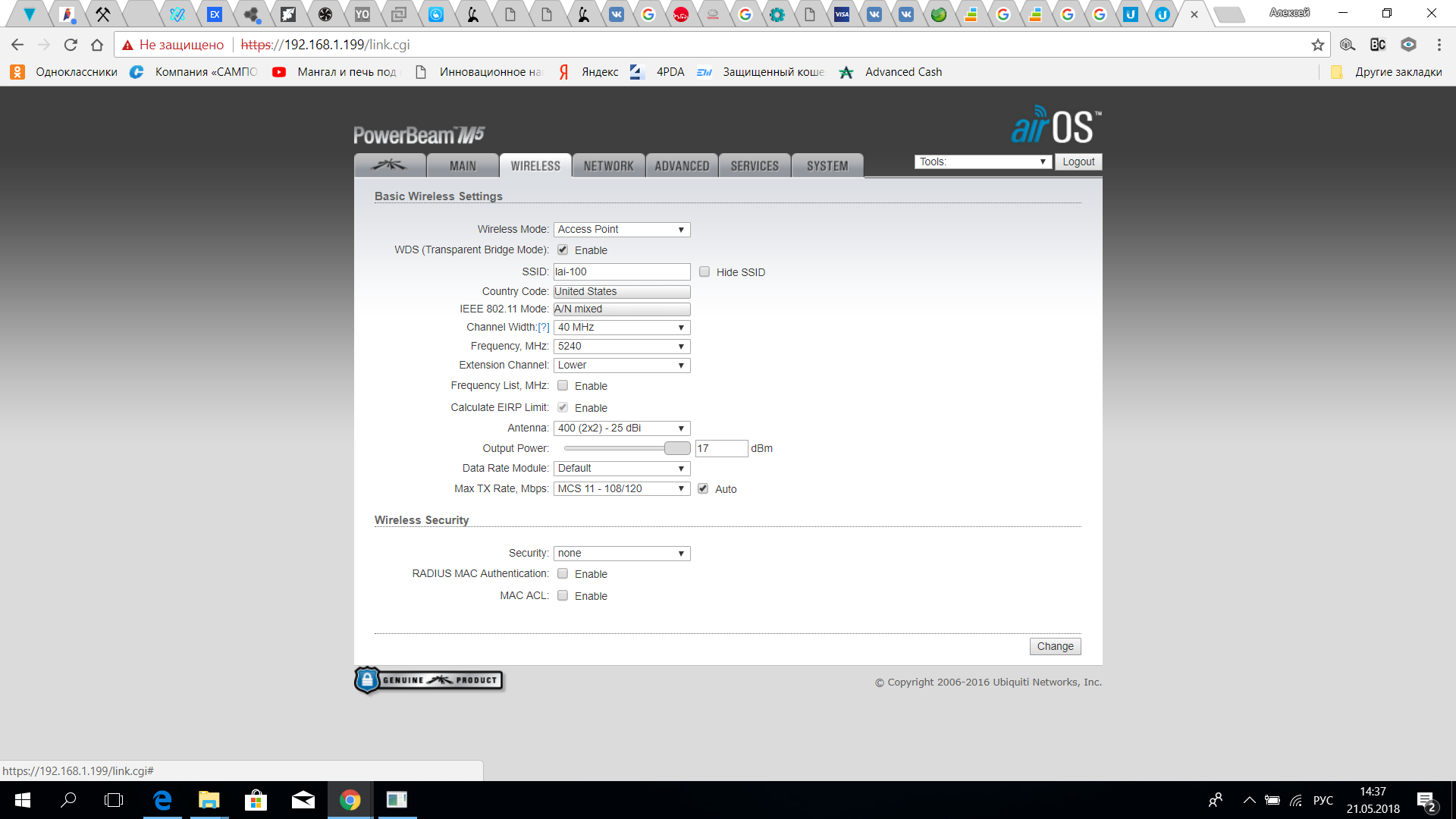

Добрый день. токая проблема, просканировал частоты с помощью airView, нашел не загруженные каналы например 5220 Output Power я не могу поставить более 2 дб, а вот на загруженном 5240 17 дб. Не подскажите в чем может быть причина???

Мощность заблокирована выбором страны в настройках.
Делайте команду enable_ct по ssh и выбирайте страну compliance test
