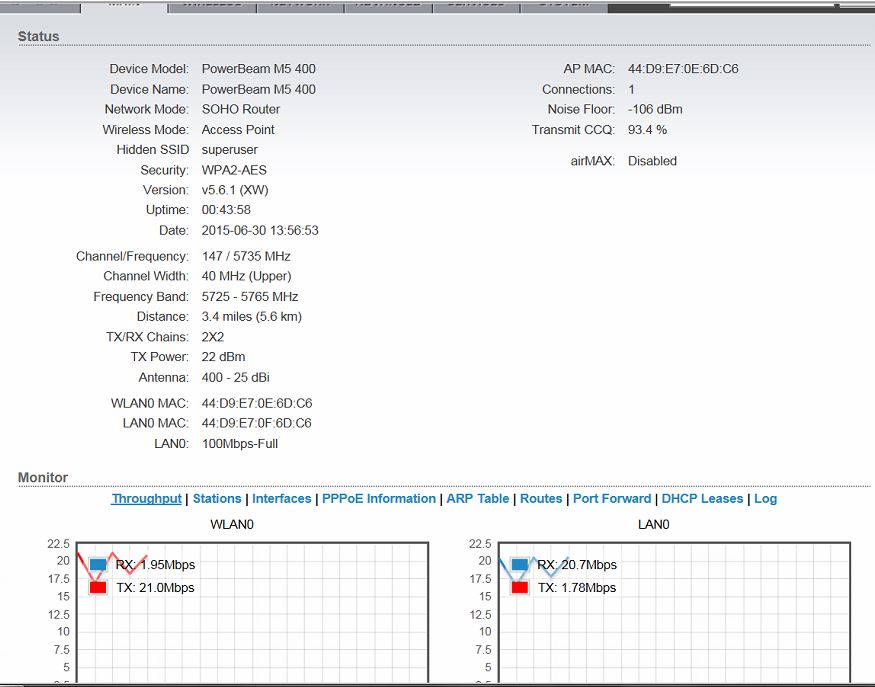

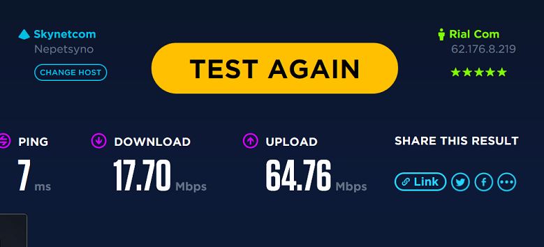

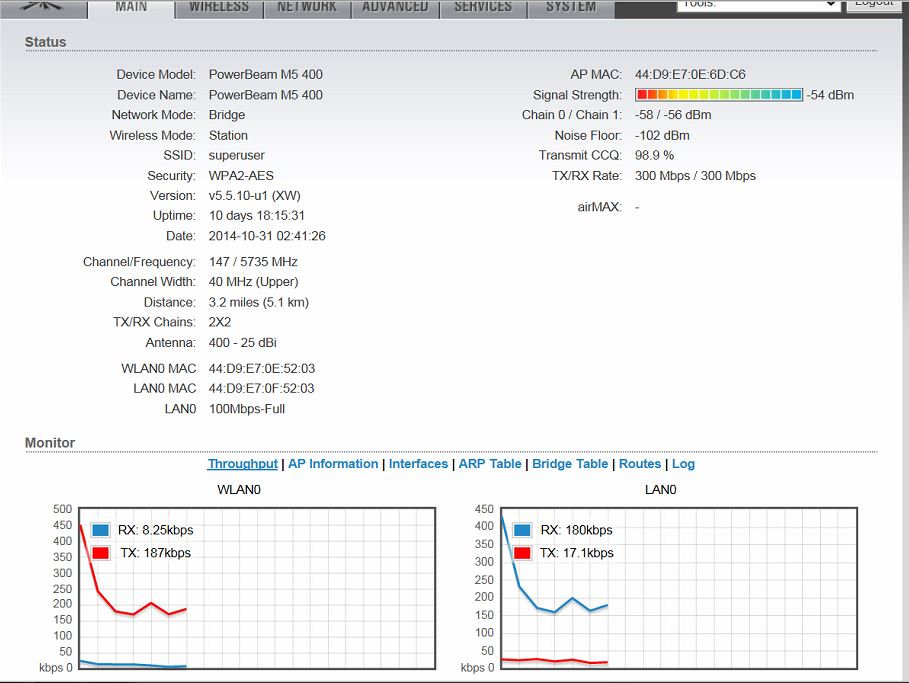

Всем доброго дня. Стоит мост из 2-х powerbeem m5 400. Станция подключается к инету. Антенны видят друг друга, но скорость входящая до 20, а исходящая до 80!!! У провода 90/90. Менял все что можно поменять. Может кто подскажет куда копнуть? Логи и страницы в приложении.
Заранее спасибо!

По второму логу видно, что устройство с интервалом в десять секунд пытается зацепиться с сетью SSID='superuser' freq=5735 MHz. Может недонастроено что-то?

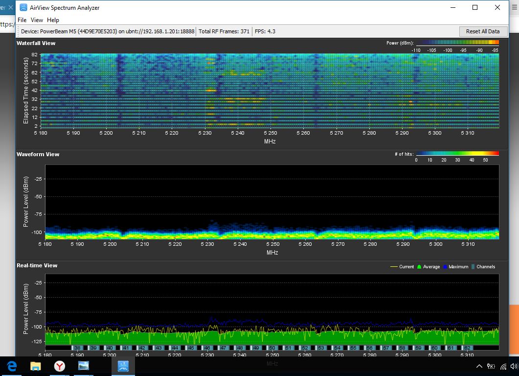

Поскольку "падения" скорости только в одном направлении, может эфир загажен. По скринам видно, что у вас ширина канала стоит 40 МГц. Попробуйте сузить ее до 20 и посмотреть, как поведет себя система. Плюс пощупайте эфир c помощью Airview. Может накладка идет с другим устройством, работающим на этой же частоте и ситуация решится уходом на другой канал.

мои рекомендации по сужению/замене канала выполнили? Каков результат?

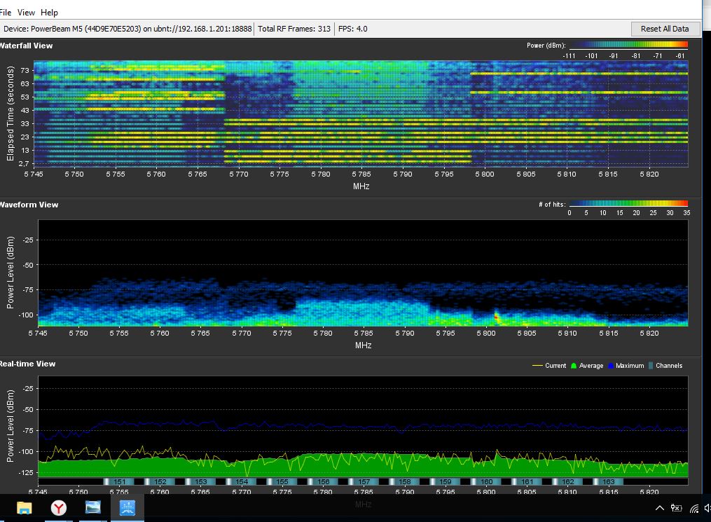

airview эфир щупали? картинку в студию!

Меняли, щупали, скорость меняется, но меняется в пропорции 1/3. Если падает входящая до 10, то исходящая 35-40. Если исходящая 90, то входящая 30! Почему сохраняется такая пропорция именно входящей скорости. Менял антенны местами, перенастраивал, пропорция та же!
Что может влиять на приём-передачу?

Предоставить картинку с airview в данный момент не могу, т.к. подключаюсь удаленно к антеннам, а при запуске airview соединение разорвется и я не смогу не считать данные не закрыть airview.

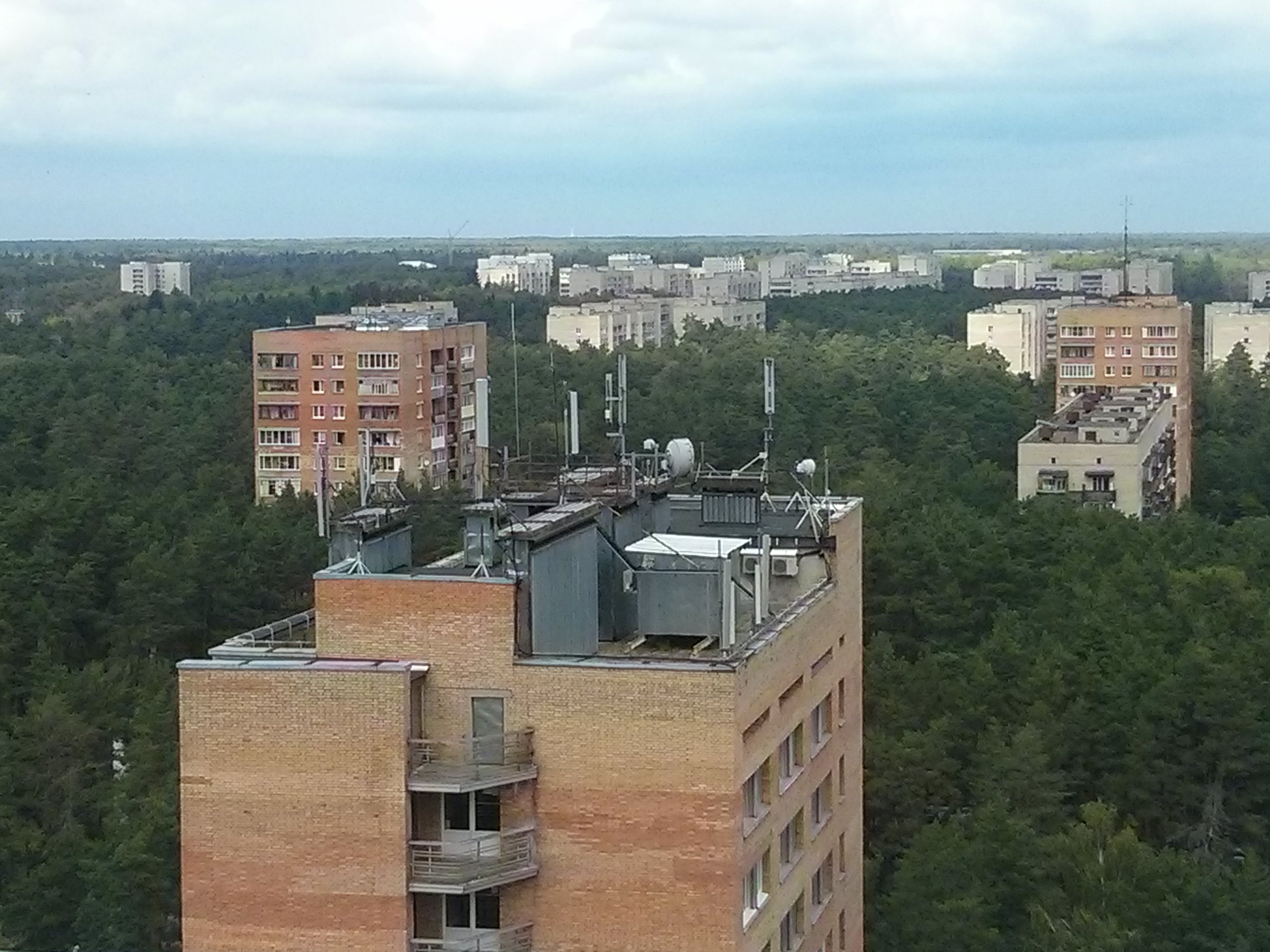

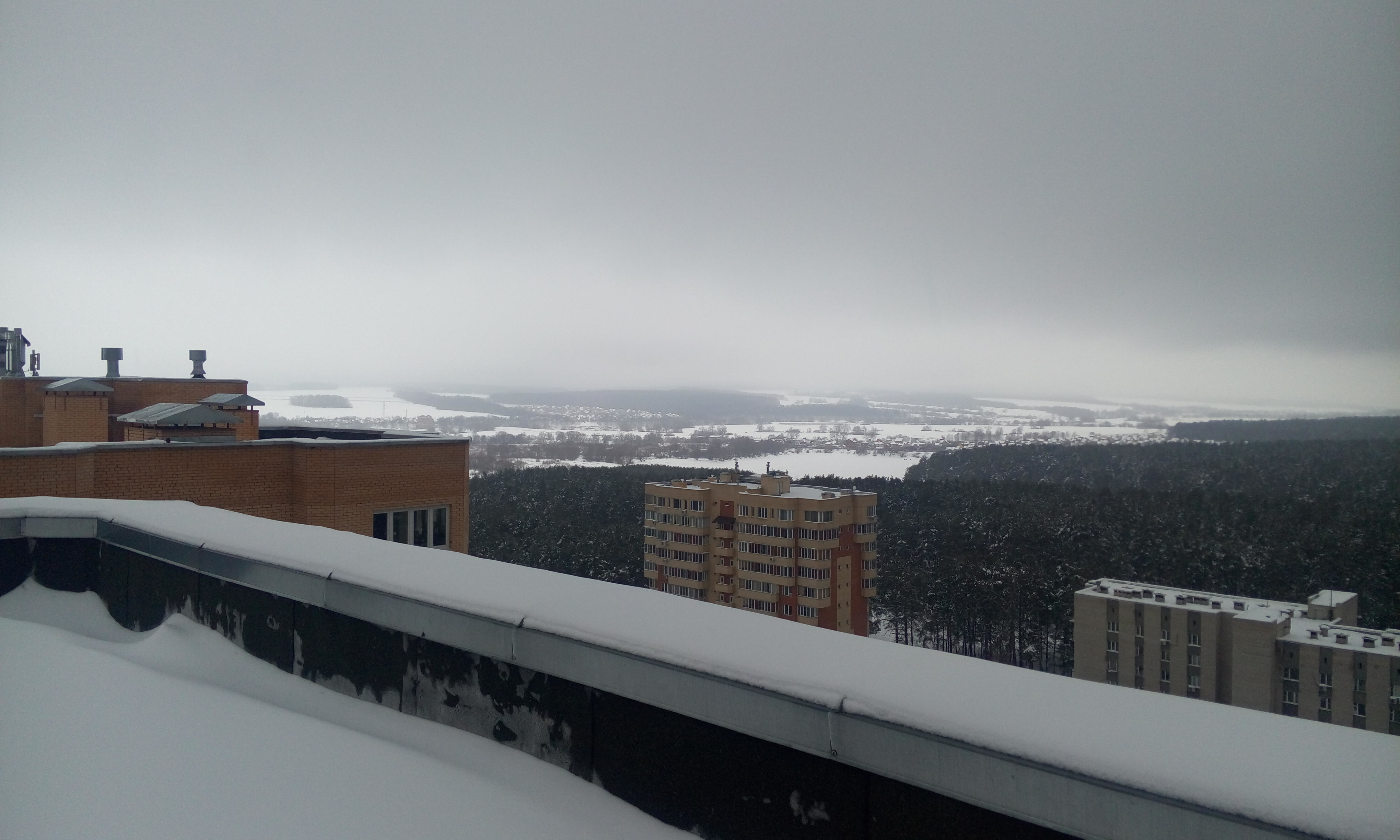

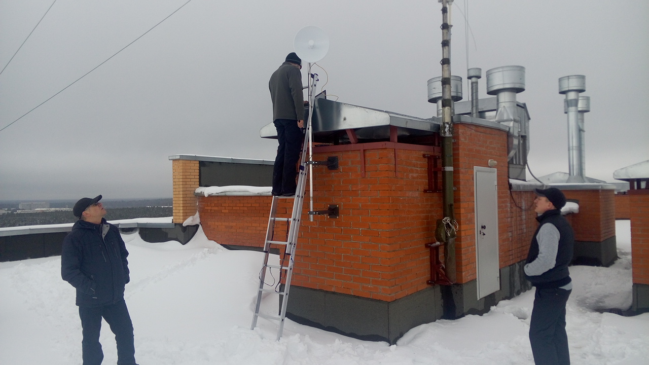

Антенна находится на 3 метра выше уровня 16 этажного дома, абонентскую точку не видно она за лесом, но лес намного ниже. С абонетской точки высотка видна и очень четко. Притом пытался посчитать зоны френеля, на глазок, там запаса к размаху очень много.
Скажите, что находится на той мачте, которая на фото правее вашей? у меня примерно такая же ситуация, даже крыша похожа)), я склонен думать что помеху даёт именно то, что на мачте рядом. около вашего же клиента, видимо нет никаких передающих устройств. поэтому и обратный сигнал лучше. может я конечно рассуждаю как дилетант?
сразу бросается в глаза то, что в правой части кадра видны два провода. По виду можно предположить что это - сталька от радиофидера. Не ЛЭП, конечно, но тоже хорошего мало.
на втором снимке (понимаю, фотка сделана с человеческого роста) угол соседнего дома достаточно близко. Может он?
И, мне кажется, powerbeam вы низковато поставили. Можно было спокойно на 6-7 метров ее поднять при таком креплении. Собственно, мачта справа - тому пример..

Рядом стоит военная мачта, но чужая и на ней ничего нет! Угол дома рядом, но не мешает. С человеческого роста уже не мешает. Но за домом есть несколько антеннок!
а чего не рискнули на военную мачту залезть? С вояками договориться не было возможности?
антенны в каком направлении от дома? в том, куда мост сделан?
В любом случае, нужно смотреть эфир через airview. На той крыше и радиомост просматривается, и антенны 1800: мало ли чего туда напихали еще.

Картинка через год появилась!
Во первых мощность на всю скорей всего и приемник на максимальной с искажениями работает и их нету, во вторый частот еще много почему именно эти...
