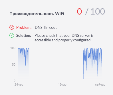

Всем добра.
возникла такая вот ошибка после обновления контроллера.
с ДНС никто ничего в сетке не делал, с сетью вообще никаких манипуляций не было.
работал себе вайфай, потом была создана еще 1 сеть и обновлен контроллер и точки, после этих манипуляций постоянно реконектит рандомных людей. обрывы в 2-5 сек и потом опять ок.
может кто сталкивался с такой бедой, и есть решение.
или все же откатыватся на предыдущую версию?
контроллер на дебиане, точки AC AP PRO
14 тарелок на 70 чел
з.ы. гугл и мануалы перечитаны

Я пока не решил эту проблем. Только наверное откат. В 2ghz. Норм все? Проблемы только на айфонах заметил.

4.0.54 по-моему эта прошивка, вот на ней все норм было с айфоном.

Проблема с яблочными устройствами, а не с прошивками и тарелками. У самого 3-и девайса яблока и 2-а на андройде. С многими производителями WiFi устройств яблоки себя ведут плохо.
Если "текучка" пользователей не такая большая, то выставите на dhcp сервере аренду в 23 часа. По крайней мере мне немного помогло от постоянного отключения wifi у яблочных устройств в режиме сна.
