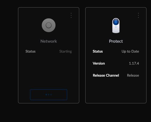

Проблема циклический рестарт Unifi Network после последнего обновленияUniFi CloudKey Gen2 Plus до 2.1.7,
что делать?? Uninstall - Install не помогло

Поднял 2.1.7 доступ к Protect появился Network нет дёргается.
Хелп!!!

Ничего не выходит, может у кого есть правильный порядок восстановления (устанловки) firmware + Network + Protect
Please help!!
