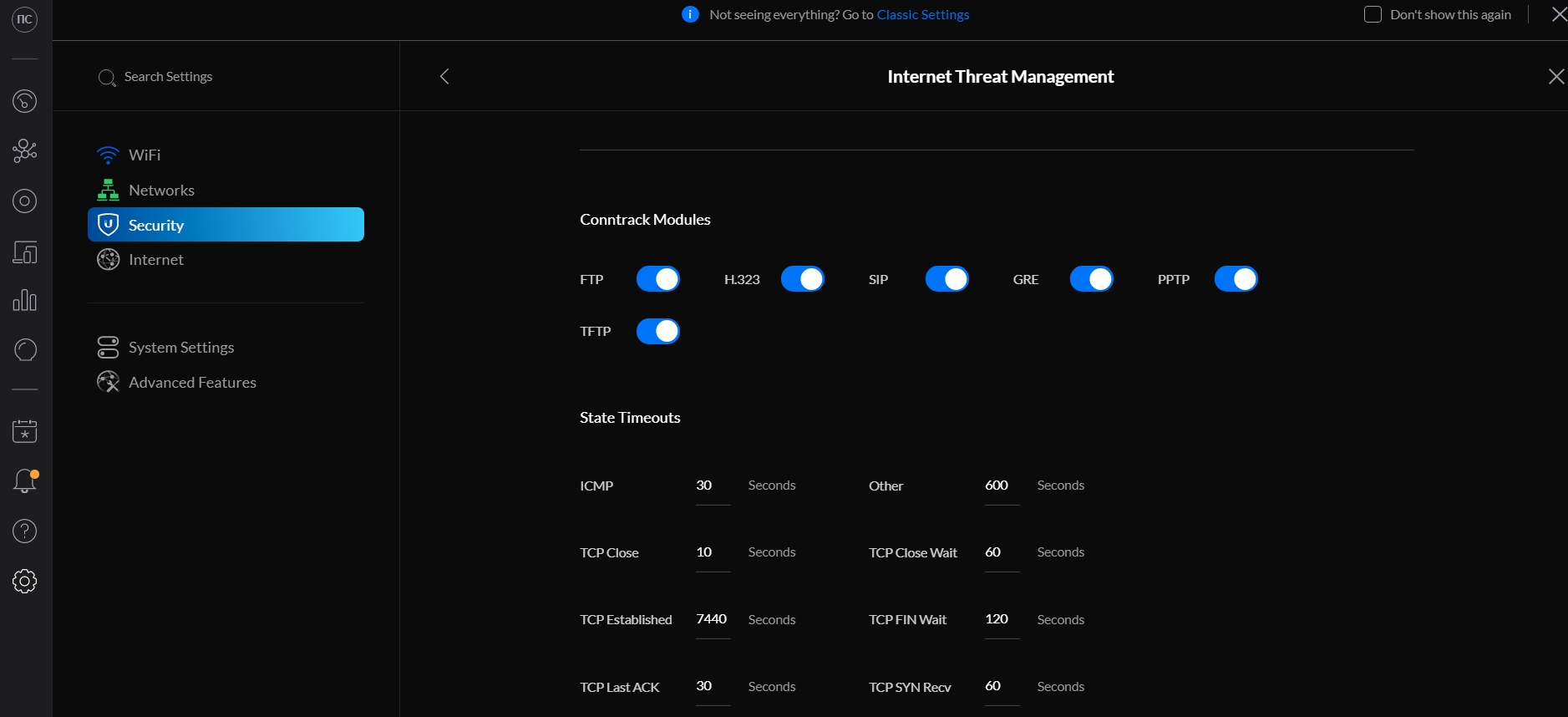

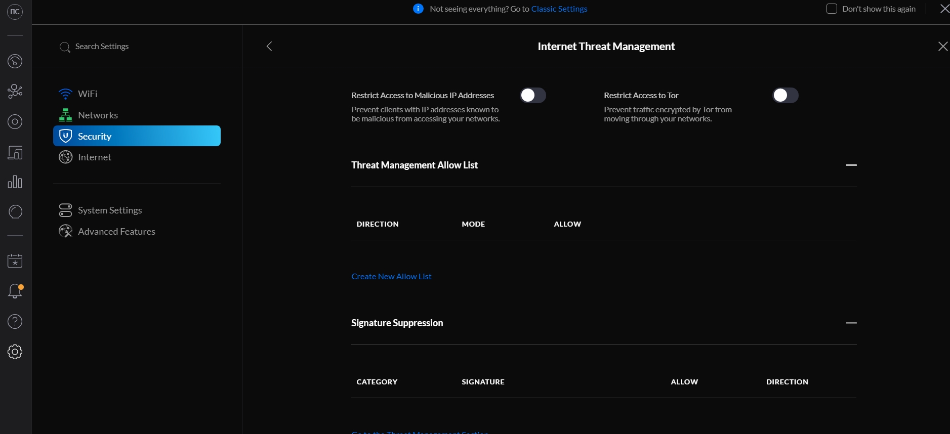

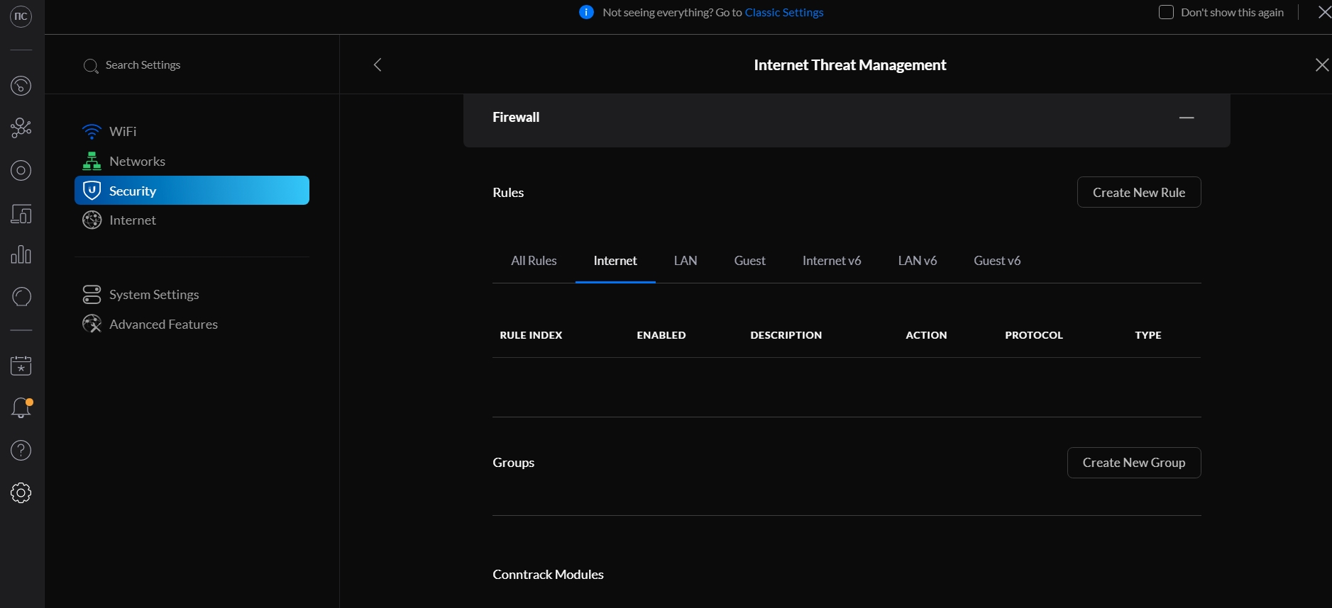

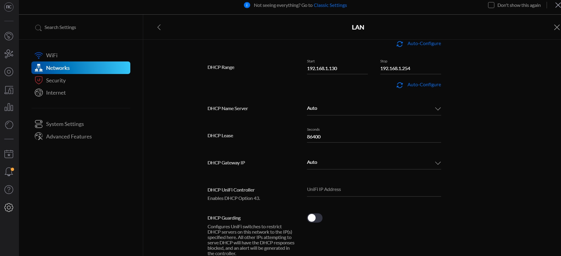

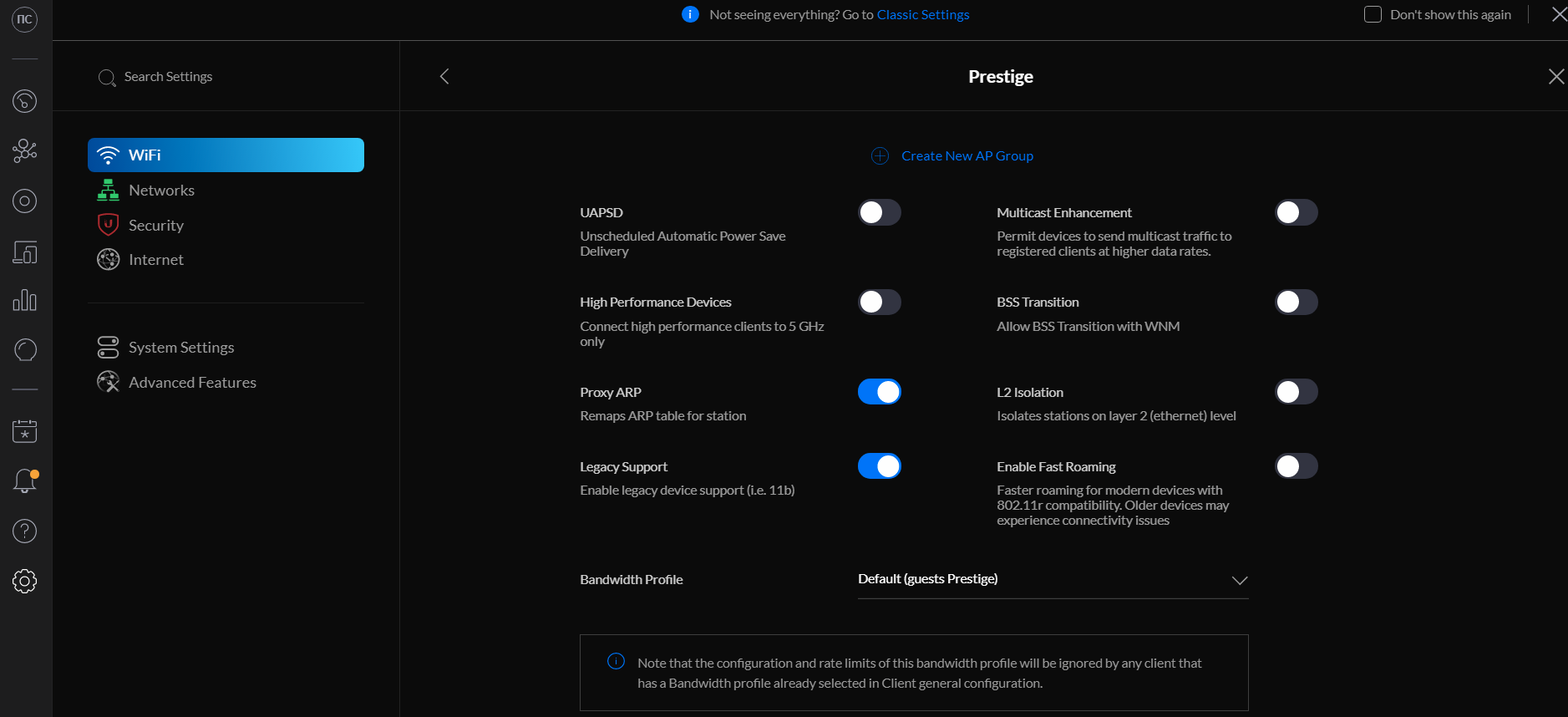

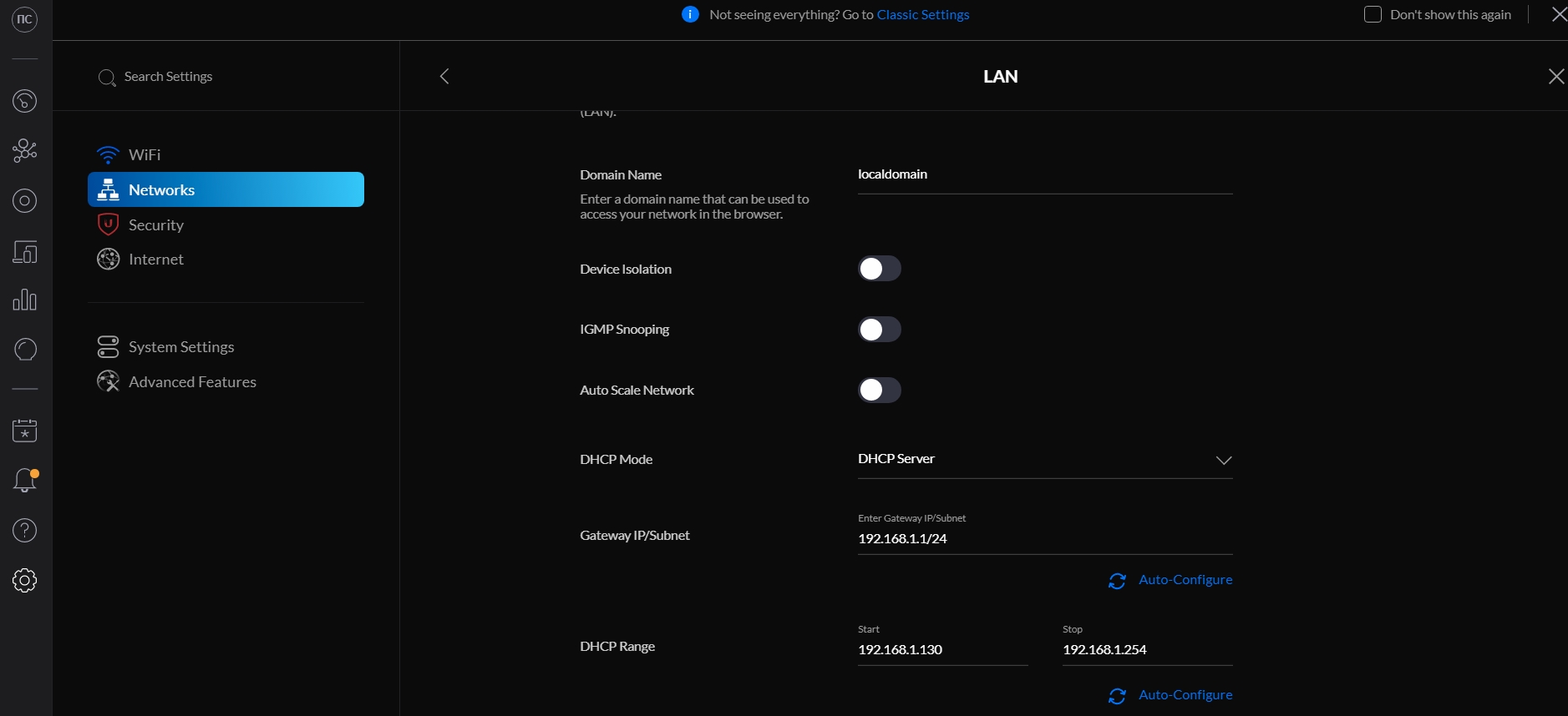

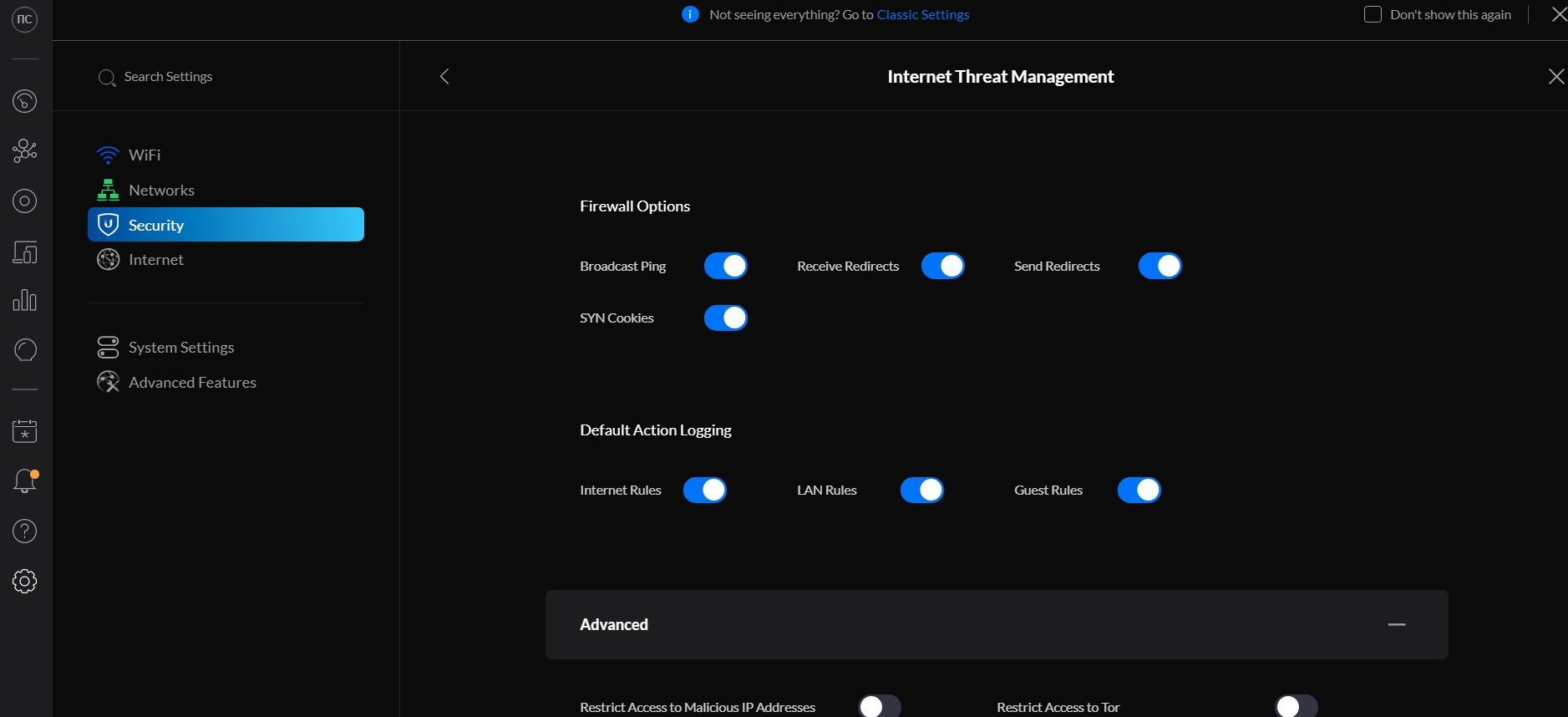

unifi controller 6.0.45 в виде софта, запускаю его с компьютера.
Прикрепил скриншоты настроек сети и безопасности
Может где то можно включить авто настройку соединения P2P?
6.688
399
Первое, переключитесь на классический интерфейс и заново проверьте настройки. В новом есть не все функции, а некоторые и вовсе не работают. Второе, на компьютере с контроллером отключите фаервол и проверьте.
