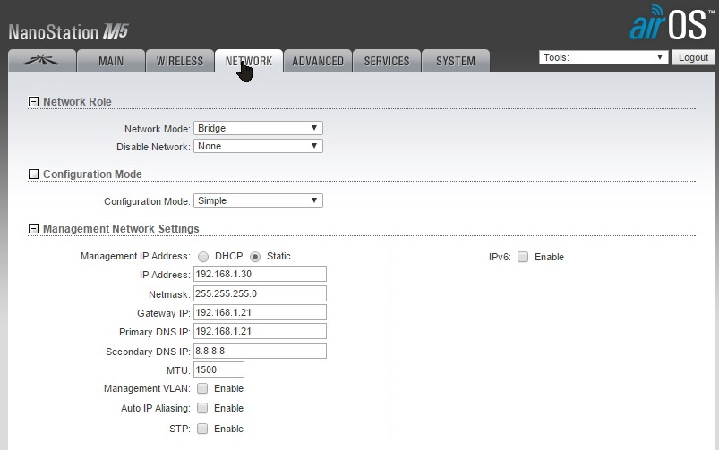

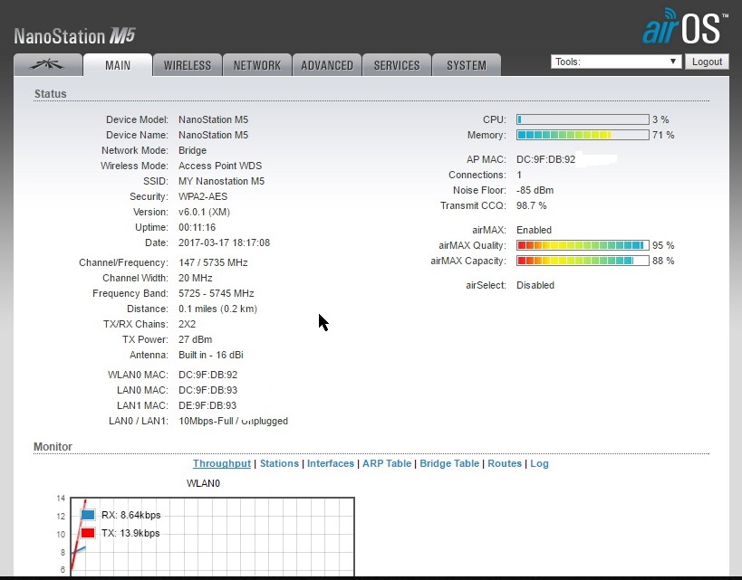

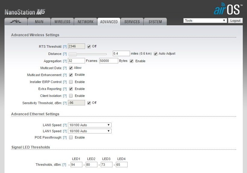

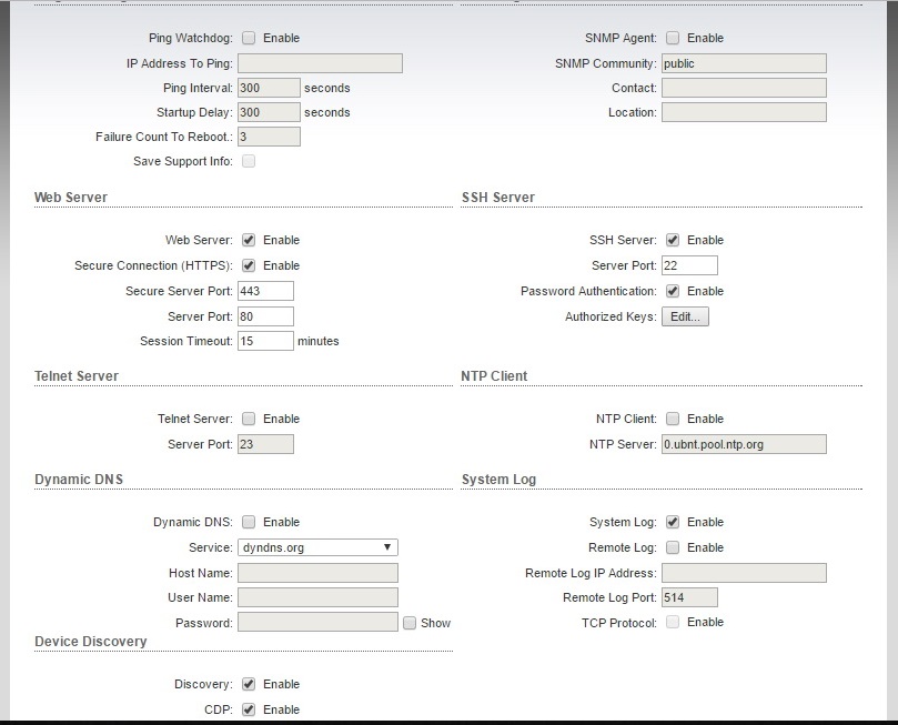

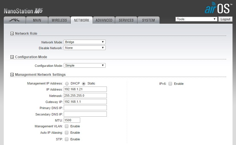

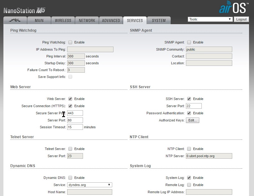

Здравствуйте. Сломал голову! Подскажите решение пожалуйста.
Сделал мост между двумя Nanostation M5, наносы друг друга видят отлично с обеих сторон. Схема сети такая: роутер с интернетом Tp-link - "кабель" - NS m5 AP Bridge - "воздух" - NS m5 Station Bridge - "кабель" - неуправляемый свитч, в который воткнуты ноут и видеорегистратор. На клиенте не могу найти, интернет и основной роутер.
Со стороны Station захожу в интерфейс AP и с неё пингую и ноут и регистратор, а роутер не пингуется ни с АР ни с Клиента. Оборудование исправно, и на кабеле между роутером и АР интернет есть. Роутер, ессно, раздает DHCP. У наносов и регистратора статика, прописанная в них самих и в роутере по MAC. Роутер, почему-то, в списке клиентов DHCP не видит ни наносов ни ноут, ни регистратор. Выдёргиваю кабель из АР, вставляю в ноут - инет есть и в списке клиентов появляюсь, вставляю провод обратно, топаю к клиенту, подключаю кабель со Station - инета нет. Подскажите, в чём я нарукожопил? На всякий случай наделал скринов.
Буду очень благодарен за любую помощь!

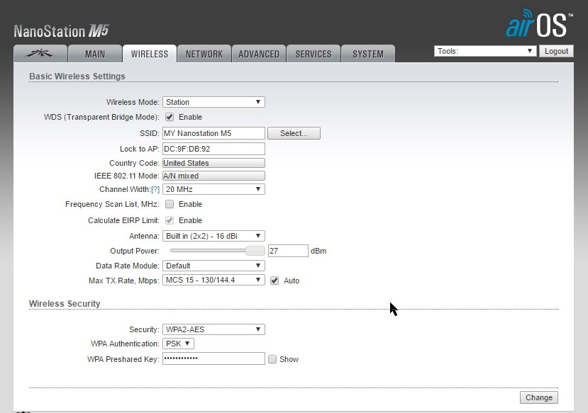

![St6.jpg](/forum/data/attachments/3/3269-93c0add9eaabb40e5a681305f8129d44.jpg)

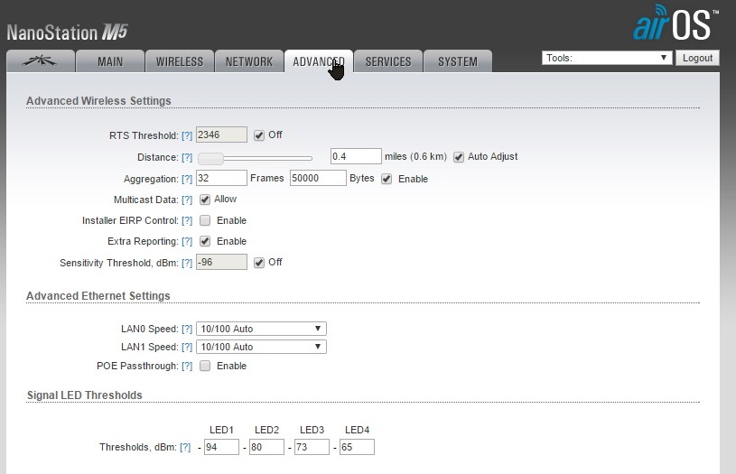

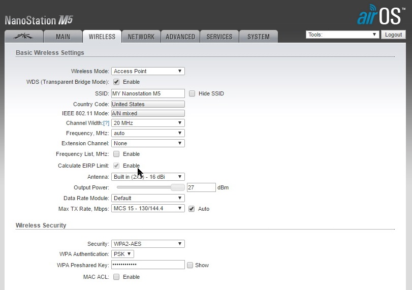

![AP1.jpg](/forum/data/attachments/3/3258-13524c618effc6b2d50b0fbd51dfc08b.jpg)

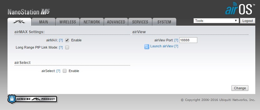

![AP2.jpg](/forum/data/attachments/3/3259-ae4355aa5f3fd1fa16d3d07c4b42b026.jpg)

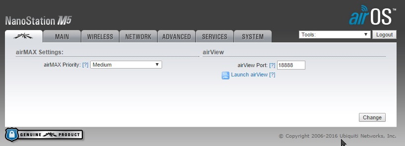

![AP3.jpg](/forum/data/attachments/3/3260-b4fb4ab39e5afc726ada5037a4fd9972.jpg)
![AP4.jpg](/forum/data/attachments/3/3261-42a2835f82d8cae53fdf4456484e50b7.jpg)
![AP5.jpg](/forum/data/attachments/3/3262-5530f74f1522ba43923e5ca65c41bbd2.jpg)
![AP6.jpg](/forum/data/attachments/3/3263-e507175d08c54baa286e23f272528b1a.jpg)
![St1.jpg](/forum/data/attachments/3/3264-c2365a009d1151e6a09338f03b9c0c73.jpg)
![St2.jpg](/forum/data/attachments/3/3265-4900daa99a8bba8d3c5ca64bfcb14cb5.jpg)
![St3.jpg](/forum/data/attachments/3/3266-4d914c9e9d01a8f2e8723cae3f95e774.jpg)
![St4.jpg](/forum/data/attachments/3/3267-112cba3131f511110fac0076f55cce22.jpg)

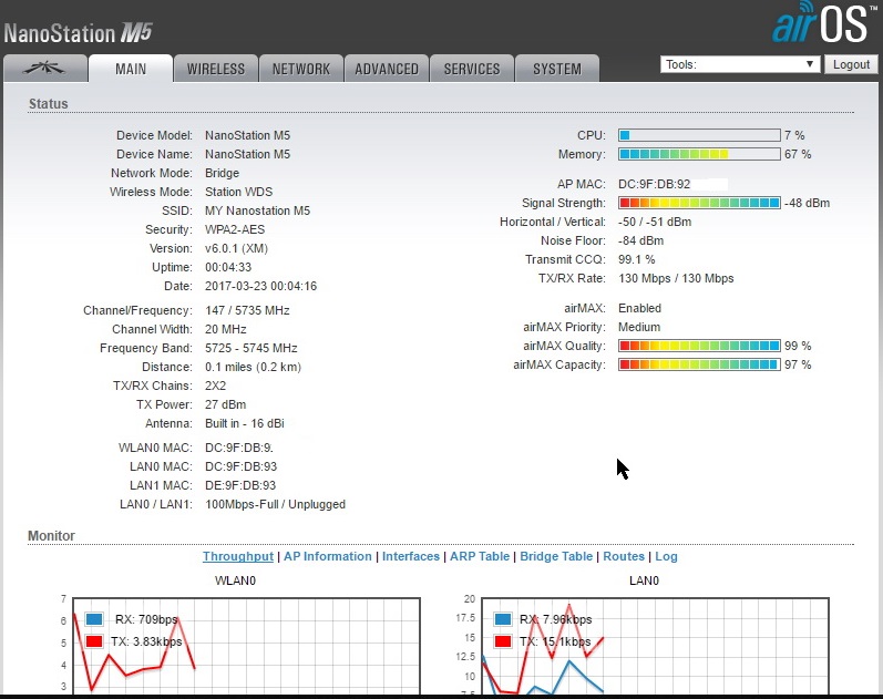

![St5.jpg](/forum/data/attachments/3/3268-68c6db6b12cc26a30cc2a3b51a531067.jpg)
