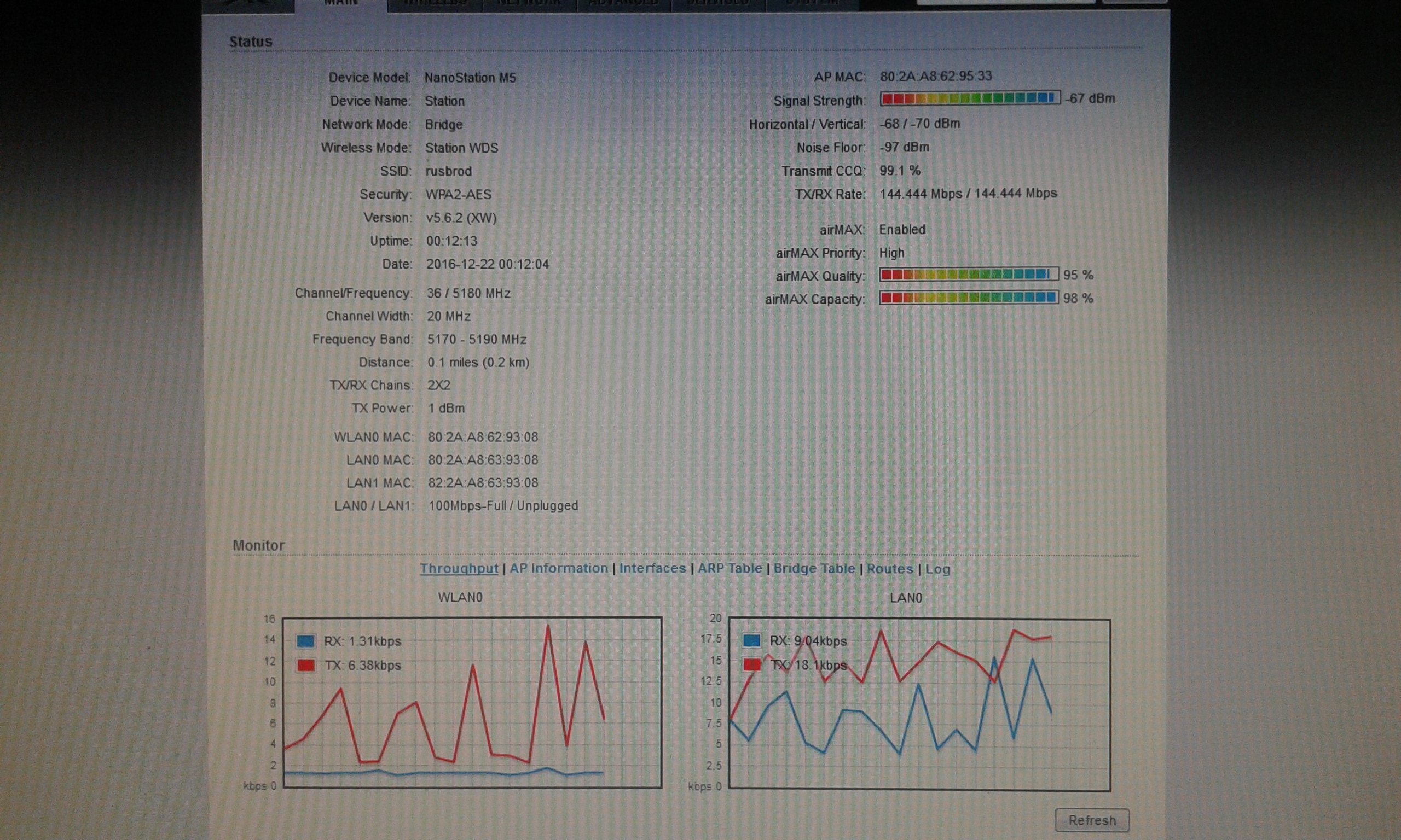

День добрый. Может сможете подсказать в чем проблема. Особого опыта по работе с таким оборудованием не имею, так что надежда только на вас. На промышленном объекте организовали мост из двух NS M5 с прошивкой v5.6.2 (XW). К Точке подключены две IP камеры, общий поток от них около 10Mbps. Проблема со станцией. Постоянно зависает. Причем если на ней отключить Wlan0, то работает без проблем, по крайней мере полтора часа отработала. Как только включил wlan, через пять минут опять зависла. Объект расположен за 200 км, от нас, так что физического доступа к железкам нет. После того как включил
Ping Watchdog, после зависания минут через двадцать опять становится доступной, хотя в настройках оставил по умолчанию 300с. Что это? Брак точки или ...

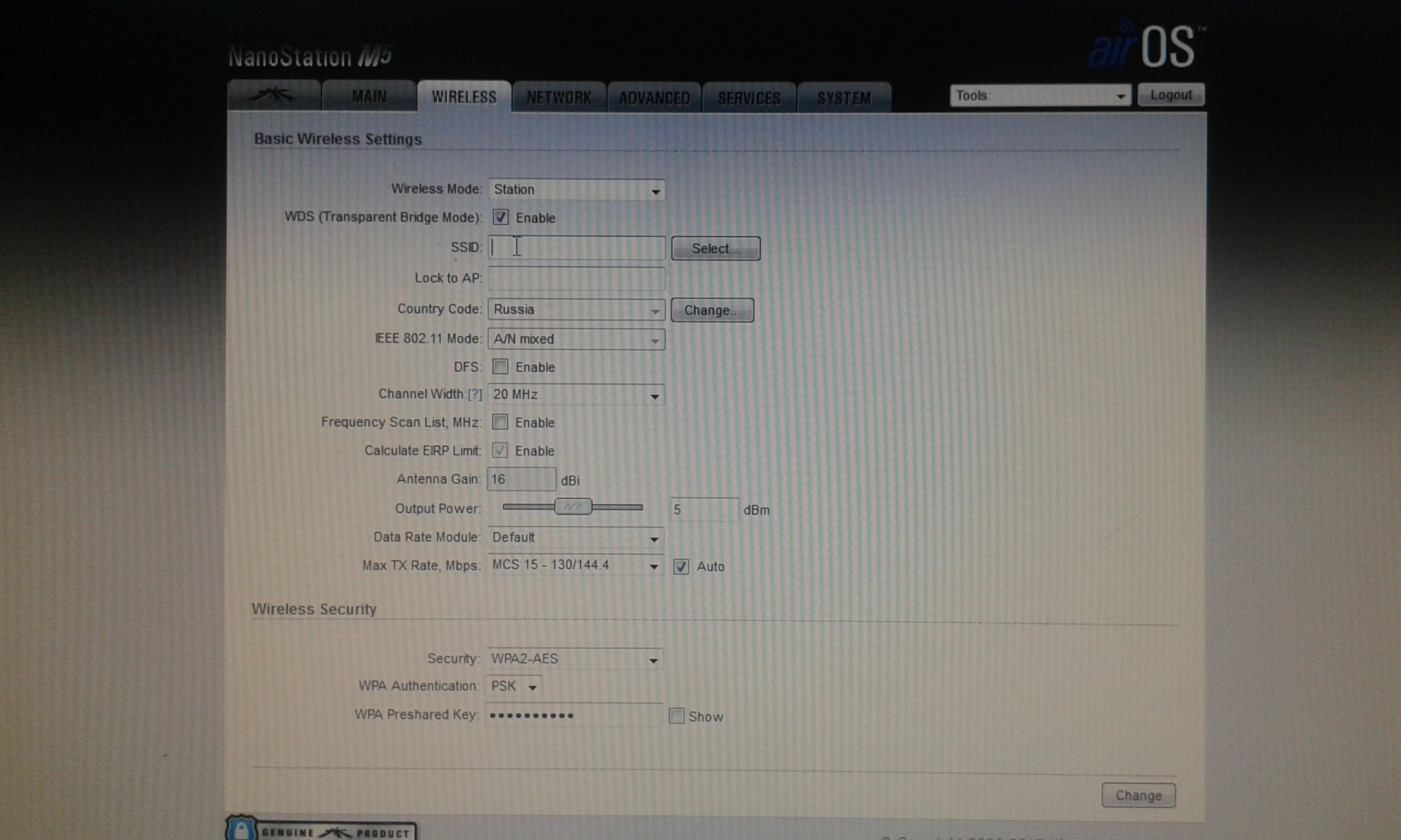

Мощности нет совсем, так нельзя работать, 1 дбм. Ёпт.
Заходите на точку по ssh, делайте команду enable_ct,
потом выбирайте страну compliance test и добавляйте мощность.
Все правильно на 200м мошность вполне нормальная, даже в минум можно установить.

Итак. По поводу параметра TX Power, в процессе подключения там значение 4dBm, как и в настройках. Как только подключение установлено и на точке и на станции в этой графе отображается 1dBm. Что это значит - не знаю.

Проблема в мощности. Не нужно искать другие причины.

Мощность не выставляется больше потому как регион Россия и действуют наши нормы на излучение. Вообще данный диапазон 5150-5250 считается у нас INDOOR (т.е для помещений).
Встроенная антенна имеет усиление в 16dbi чего достаточно для расстояния до 1км при мощности в 0dbm
А уж для 200 м и подавно.
