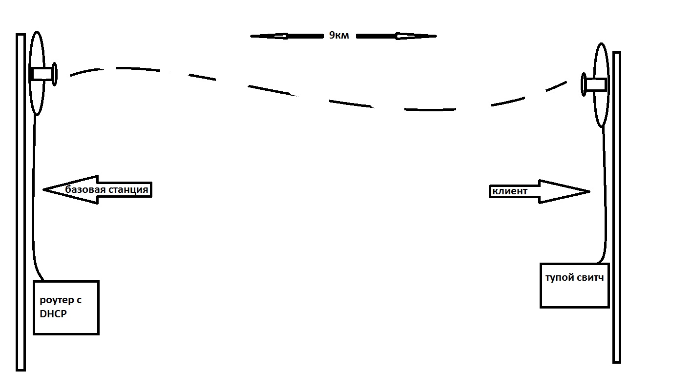

Всем привет. Недавно приобрел комплект из пары RocketDish (c rocket m5 естественно). Нужно было организовать прозрачное соединение на 9км.... с этой задачей мы справились. Но проблема заключается в работе порта Станции. Допустим, если я воткну один конец патчкорда во включенный роутер, а другой конец в выключенную антенну (базовую станцию), а потом эту антенну включу, то связи между роутером и станцией не будет (хоят порт на роутере светится).Что бы все заработало, нужно либо ребутить порт на роутере, либо физически вытащить\вставить кабель и тогда все заработает. Конкретная проблема заключается в том, что при скачке света (где находится станция с роутером), оборудование уходит в ребут и антенна включается позже роутера.... порт светится, якобы всё завязано ,но сеть не пашет. Стоит только передёрнуть туда-сюда кабель из порта роутера, все начинает работать. Если бы роутер грузился дольше антенны, то проблем бы не было... но имеем то что есть.А скачет напряжение минимум раз в сутки! И что теперь, ездить каждый раз на вышку или пробрасывать порты на роутере ,что бы вручную перезагружать порт?? Это гемор, я думаю такого быть не должно.

дело не в роутере 100% , уже проверяли. По сути не важно , что соединено со Станцией , итог один - если на момент включения антенны , провод будет воткнут в работающее оборудование, то связи не будет до того момента, пока не передернишь кабель\порт.
