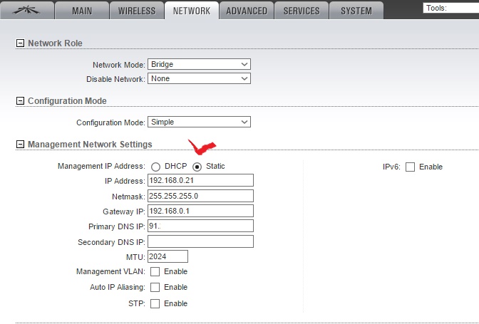

Сбрасывайте точки на заводские, и настраивайте заново.
Во вкладке network в разделе Managment Network settings
установите - static- и нужный вам ip адрес
смотри рисунок
B
Baikal
14 Апр 2017
16
Так там и стоит статика 192.168.1.20. И сбрасывали уже пять раз. После сохранения настроек зайти уже нельзя. Зайти по этому ip можно только когда не связи с базой.

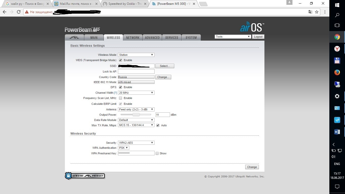

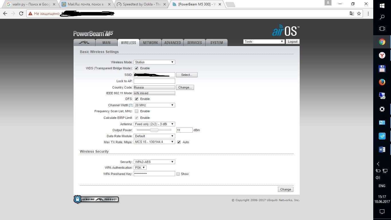

Получилось сбросить и обновить тарелки. Но скорость всё равно не не поднимается выше 60-65 входящая , а исходящая 80-85. Иногда скорость скачет до 40 вхо
настройка 1.jpg дящая и исходящая. Вот скрины настройки тарелки.
Радио настроено не айс.
Еще раз сформулируйте вопрос.
Вам надо мост прокачать до сотки. Или вам нужен доступ к мосту.
1.497
242
Получилось сбросить и обновить тарелки. Но скорость всё равно не не поднимается выше 60-65 входящая , а исходящая 80-85. Иногда скорость скачет до 40 вхоПосмотреть вложение 4293 Посмотреть вложение 4293 дящая и исходящая. Вот скрины настройки тарелки.
Почему: Antenna Feed only 2x2???
B
Baikal
14 Апр 2017
16
Нам надо 100 мегабит, а доступ во становился после ещё одного сброса тарелки и перенастройки. Раньше с теми настройками было всё нормально. Тарелку настраивал человек который работает в интернет компании. Они предоставляют такую услугу, на него это повесили. Раньше проблем не было, и у других нет сейчас. Мы меняли настройки антенн и выставляли разные настройки антенны который на первом фото. Как пояснил установщик на момент первой настройки Antenna Feed only 2x2 он поставил, чтоб тарелка не палила во все стороны и работала только головка и луч был уже. Это чтоб связь надзор не прикрыл наши тарелки. У них есть некая договорённость. Последний раз мы меняли все настройки антенны, выкручивали на полную мощность, чтоб проверить в чём может быть причина и подстраивали антенны и перепрошивали их все заново. Не чего не помогло.
Что изменить в настройках или проблема ещё в чём то другом?
