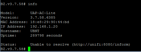

Добрый день!
Замучился с перепрошивкой Unifi-AC-Lite.
Купили пак из 5- и точек на тест.
2 точки загружаются с адресом 192.168.1.20
Доступ по ssh есть.
По dhcp точки доступа адреса не получают, и к контроллеру не цепляются.
Пытался перепрошить через tftp не удачно.
Клиент пишет, что tftp сервер не доступен.
Пытался перепрошить через ssh, положив имидж на web сервер, тоже ошибка.
BZ.v3.7.58# upgrade http://192.168.1.254/BZ.qca956x.v4.0.42.10433.190518.0923.bin
Downloading firmware from 'http://192.168.1.254/BZ.qca956x.v4.0.42.10433.190518.0923.bin'.
send custom event
send custom event
Device Busy: inform inprogress.
Подскажите, что можно еще сделать?
Это не первый раз такое у нас. Возить и менять по гарантии, не вариант, т.к. точки далеко и много их планируется.

Добрый день!
У меня, точки доступа новые. Адрес 192.168.1.20 появляется без зажима кнопки ресет. tftp не отвечает, по DHCP адрес не получает, к конроллеру не цепляется. По ssh подцепиться можно, но без толку. Может, с таким адресом 192.168.1.20 ее тоже можно как то к контроллеру подцепить и обновить? Только не понятно, какой адрес контроллера должен быть. Или попробовать поехать и нажимать ресет?
6.406
Адрес контроллера тогда тоже в подсети 192.168.1.х. Название точки (unifi ap ac lite?) и версия прошивки? Версия контроллера?

Добрый вечер!
Да, unifi ap ac lite.
CONTROLLER VERSION
5.7.23
6.406
Через него и обновите:
https://help.ubnt.com/hc/en-us/articles/204910064-UniFi-Changing-the-Firmware-of-a-UniFi-Device
1. Скачать прошивку и переименовать в: fwupdate.bin.
2. Скопировать файл fwupdate.bin в /tmp/ (с помощью WinSCP или SCP).
3. Выполнить команду:
/sbin/fwupdate -m
4. Точка обновится и перегрузится. Не прерывайте данный процесс.

Под каким пользователем коннектиться в точку?
Под ubnt пользователем у меня нет шела, только пара пунктов, из которых работатет только info.
6.406
Стандартные пароли по умолчанию:
ubnt/ubnt
root/ubnt
