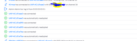

Здравствуйте, проблема с подключением Apple устройств, соединение обрывается через 5-10 минут.
На других устройствах проблемы не наблюдается
Контроллер 6.2.25, прошивка 3 устройств AC-LR 5.43.36.12724. Подключены к микротику напрямую. Если устройство apple подключено по проводу, то проблем нет. Так же нет проблемы если поставить другое wi-fi устройства. т.е. проблема точно в unifi.
Еще один момент, при запуске контроллера в логах отражается, что устройства адаптируются и устройства подключаются.
Как я понимаю, происходит разрыв в этот момент?
Нашел одно из возможных решений. Стало лучше, но проблема до конца не решена.
Какие еще могут быть варианты?
