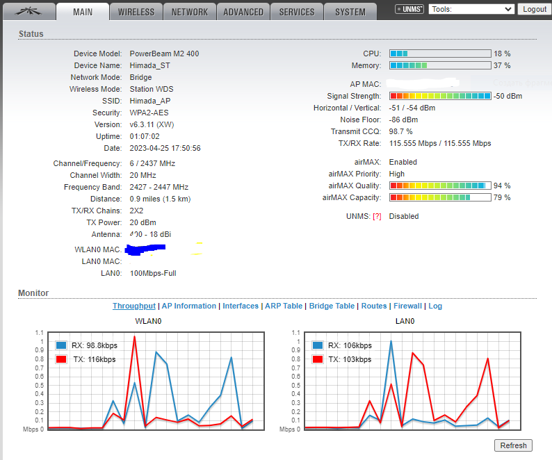

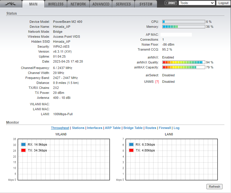

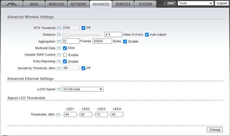

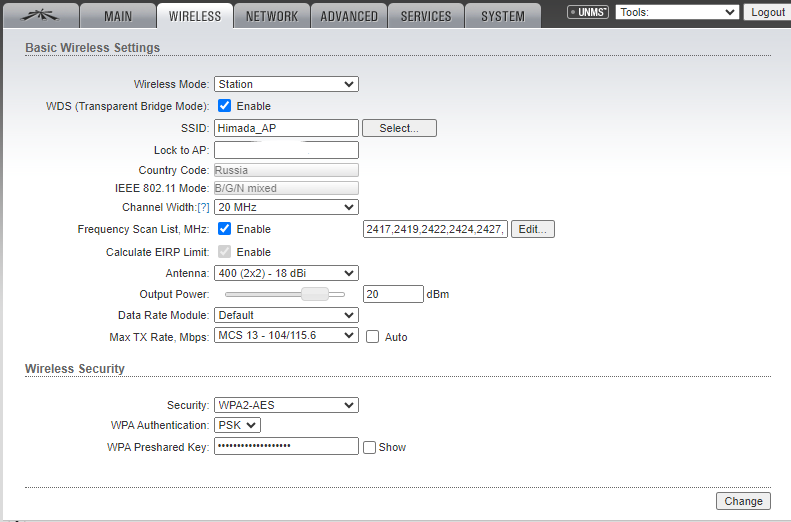

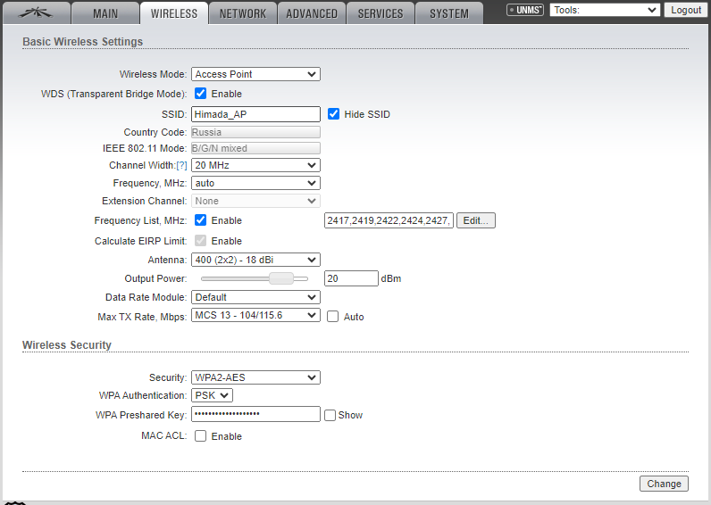

Доброго времени суток, очень часто стал падать Transmit CCQ при использовании интернета. Т.е. в фоном режиме держаться стабильно на двух точках в районе 95-99%
При попытке, зайти в игру или же что то скачать, начинает падать до 70+-%
Хотелось бы добавить тот факт, временами на "Точке доступа" меняется расстояние

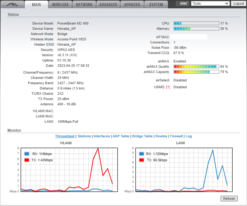

Вот сейчас даже, одно из доказательств того, что параметр Transmit CCQ падает, решил проверить скорость интернет соединения, результат Transmit CCQ упал сразу же
  • 76,3 KB Просмотры: 30
6.330
383
Был случай на форуме, что внешний кабель износился, и при нагрузке трафиком - даже связь радиомоста прерывалась. Кабель отсоединить и между двумя компьютерами проверить. Провести поверхностный осмотр (и кабеля тоже), запыленность разъема на powerbeam.

Да. Стоит ширину канала поднять до 40 МГц.

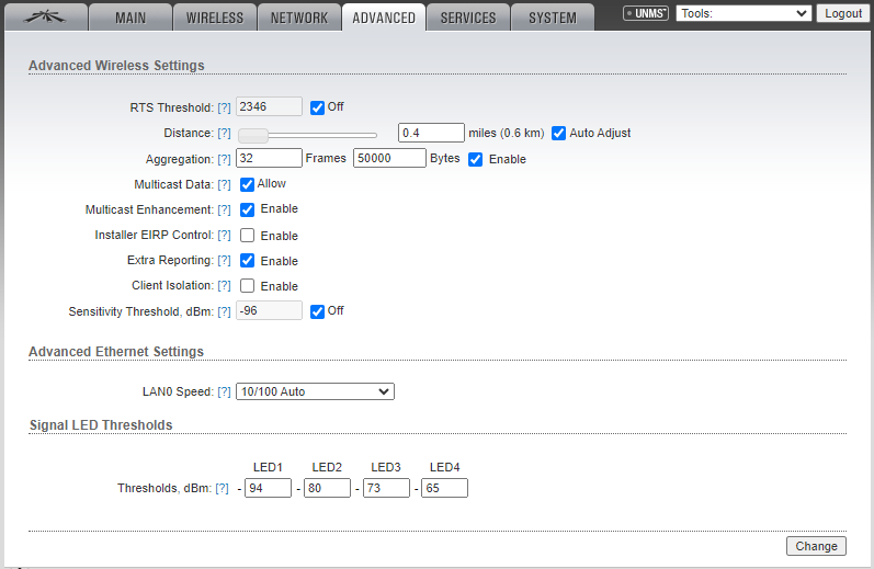

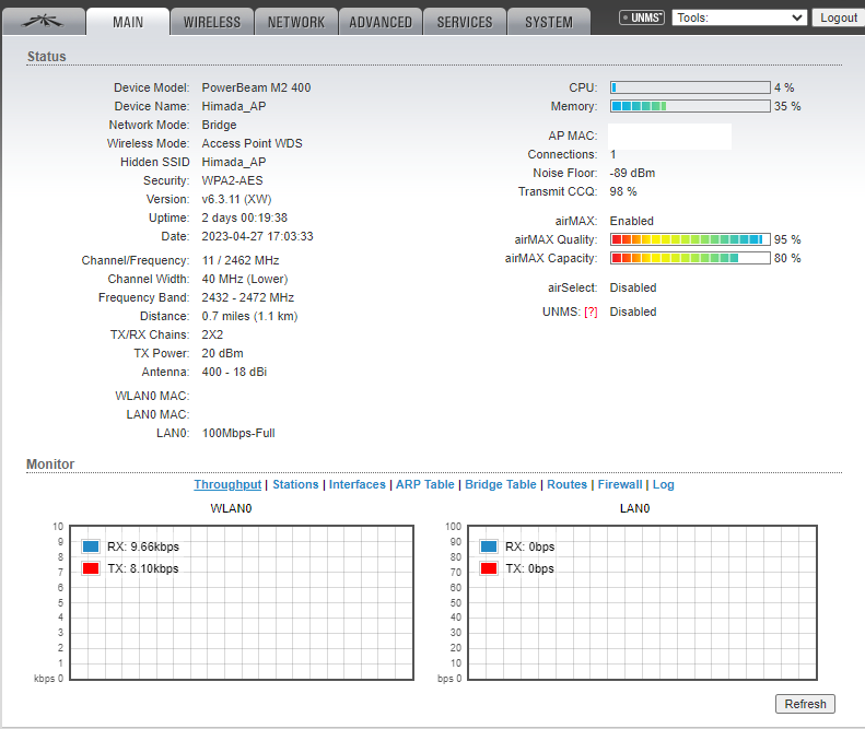

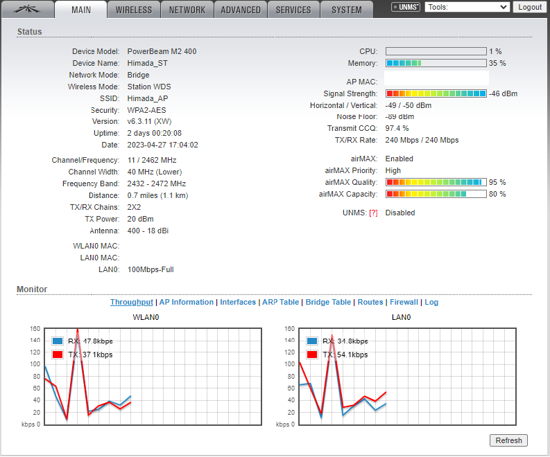

Актуальные параметры после поднятия на 40МГц
Странно все равно как то ведет себя. т.е. сейчас все вроде как отлично, через пару часов упадет до 60%

Стоит ли взять экранированный для этого?
Можно, но сомнительно, что поможет. Может помехи
на ней так же имеется второй мост от Юбиквити,
создавать, если близко висит или
усилков сотового сигнала и.т.
тоже могут. В момент использования/интенсивного использования, например.

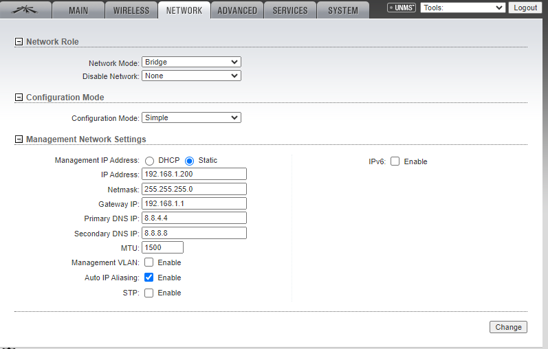

Появилась новая проблема, на могу по Lan кабелю зайти на точку доступа по адресу 192.168.1.200
Пробовал всеми способами, менял lan кабель.
Изначальная проблема появилась резко на точке доступа в информации Lan, вместо 100М-FullDuplex появился unplaged
Сбрасывал точку доступа , и так же не смог зайти по адресу 192.168.1.20
Подскажите варианты решения проблемы
