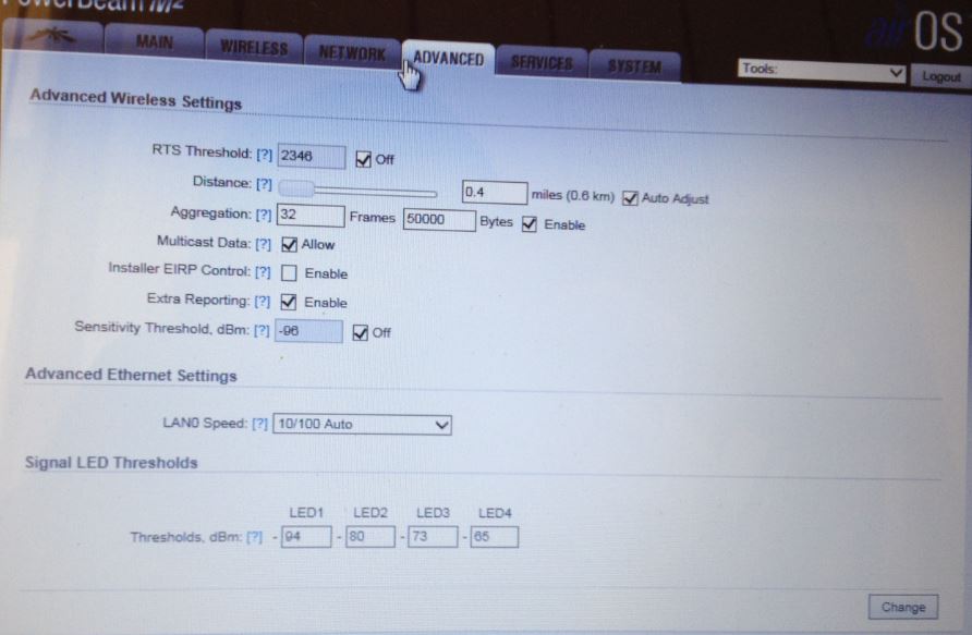

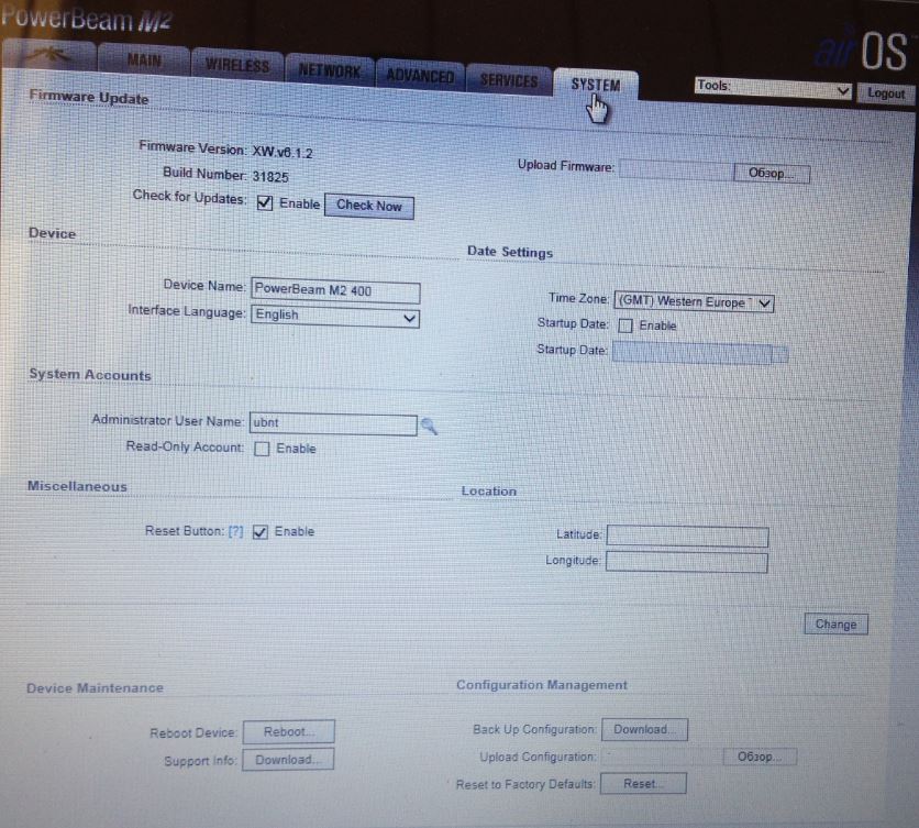

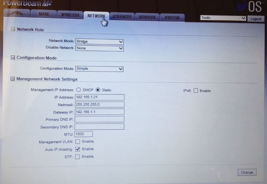

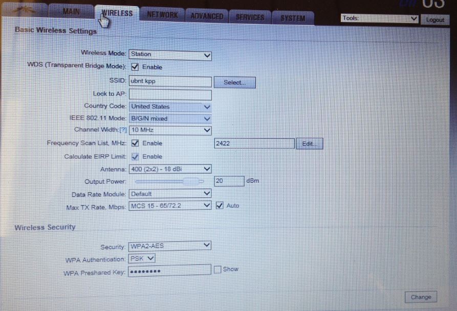

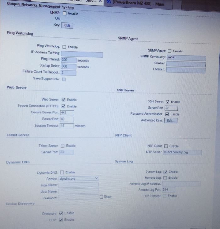

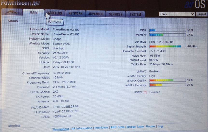

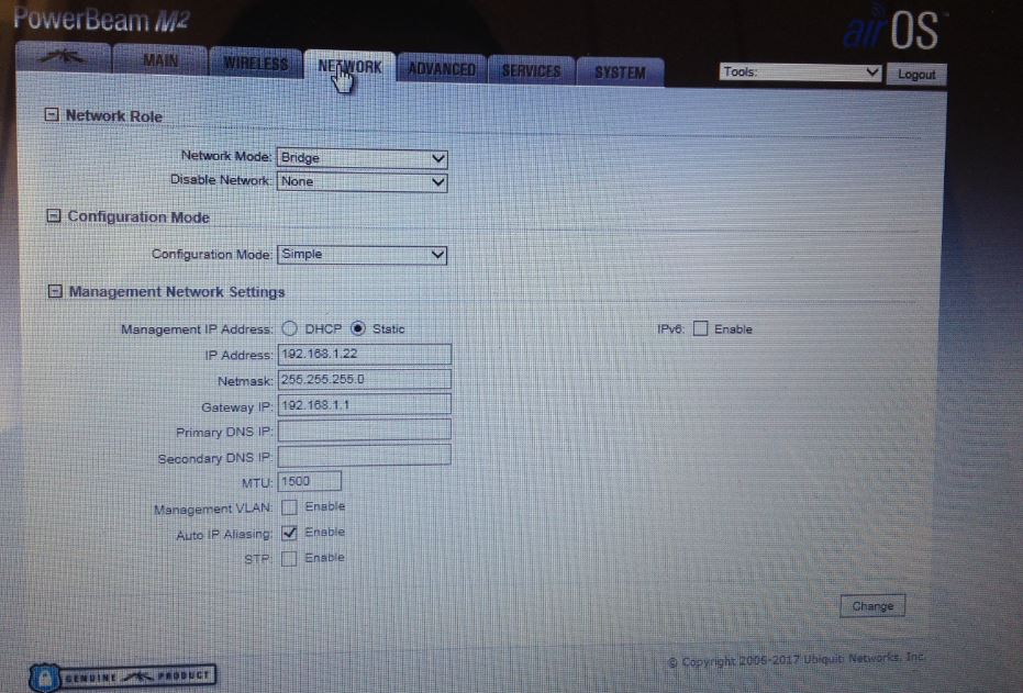

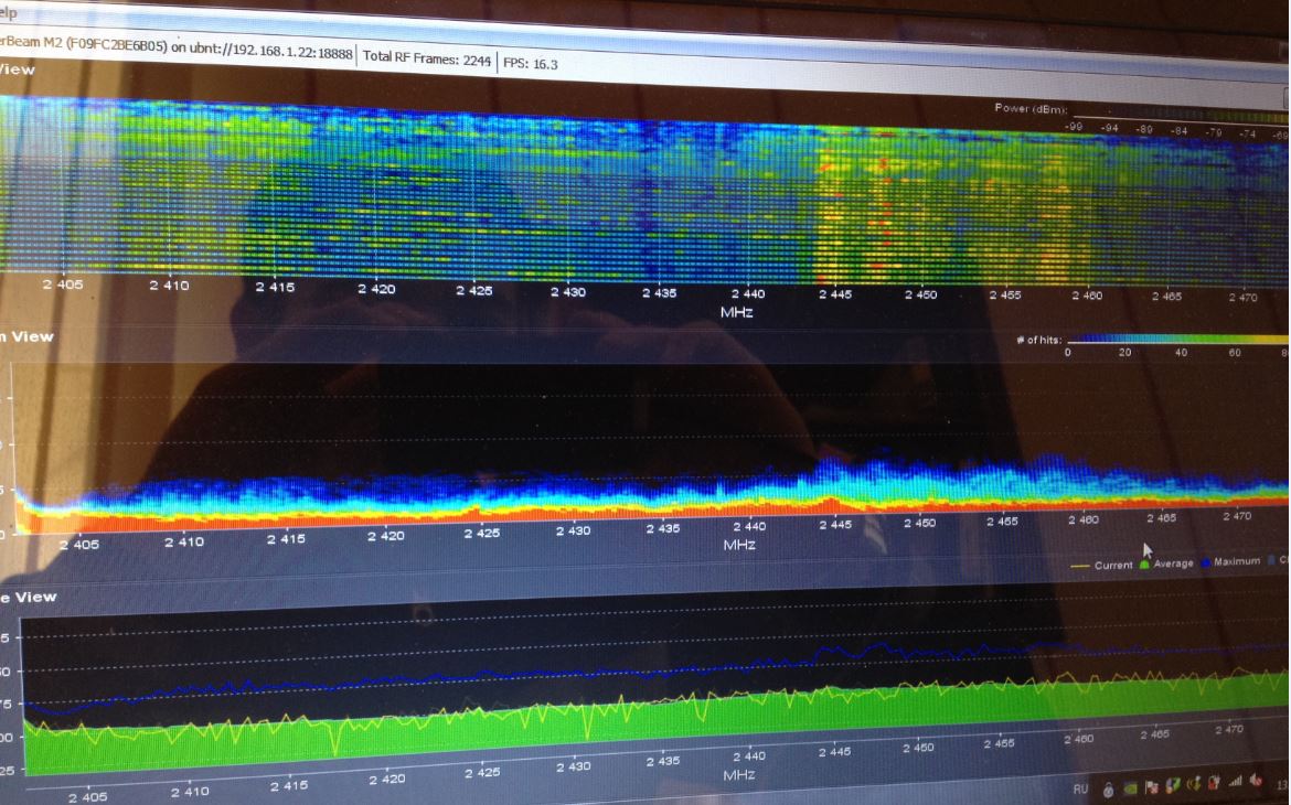

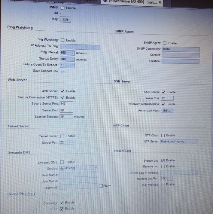

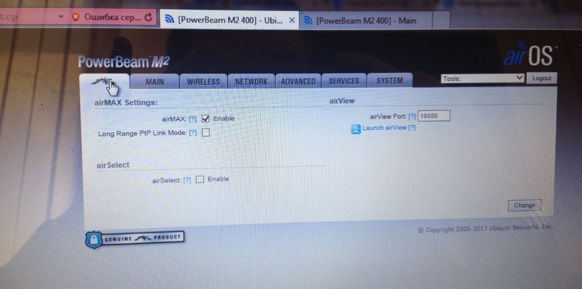

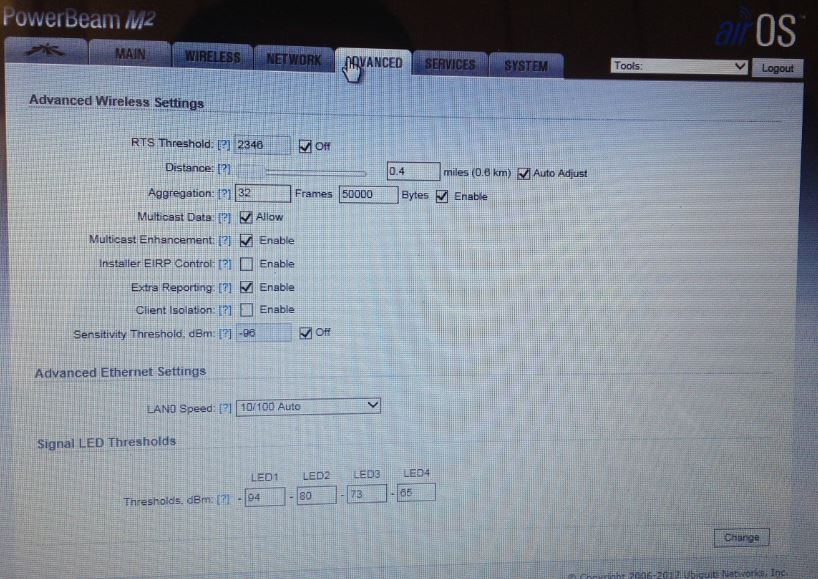

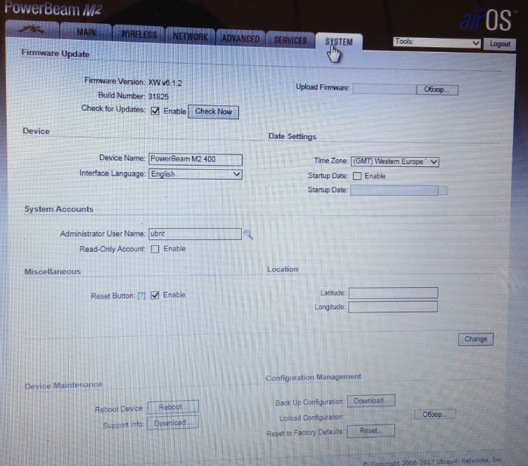

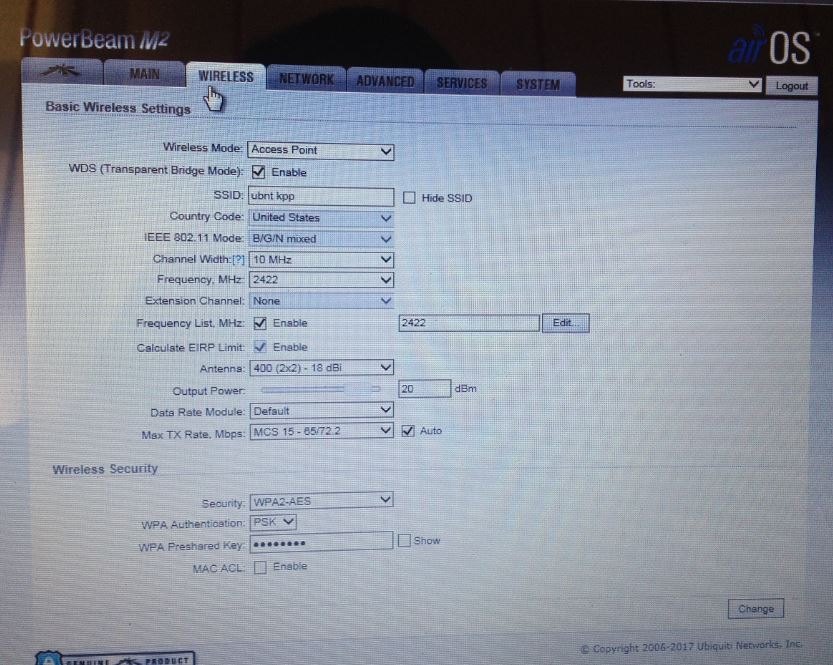

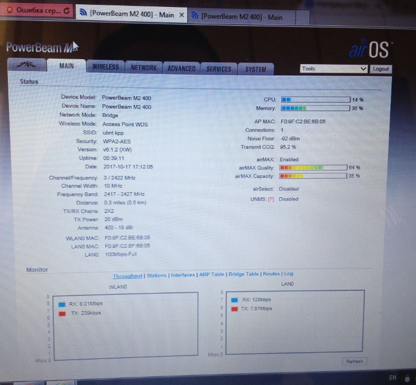

Всем доброго времени суток! Имеется два Power Beam M2 на их базе собрана система IP видеонаблюдения из 4-х камер и регистратора. Расстояние между точками доступа 400 метров, но при этом на их пути растут высокие тополя. Настроив точки доступа , мост появился и работал исправно ровно 2 дня, потом выявился косяк, а именно отваливается радиомост, обычно в течении дня работает ровно без помех и затупов, а ближе к вечеру начинаются временные потери сигнала. Также ровно в одно и тоже время (1:30 ночи) пропадает радиомост на совсем до тех пор пока не перегрузишь AP. Из последних проделанных мной действий было изменение частоты на более "чистую". Раньше стоял на 2142 частоте(на момент настройки она была самая приемлемая) затем перешел на 2422. Также была уменьшена сила синала.
Ниже прикрепляю информацию по точкам доступа .
Мои догадки: некорректное ПО, плохие разьемы RG-45, поставить MAC фильтрацию, выбрать несколько свободных частот и самая наиболее вероятная- сам где то накосячил. Буду рад любым дельным советам!
ну а не смотрели что с сигналами в это время происходит? может какое препятствие появляется? или что то литься начинает, что вам канал кладет?

Выбрал несколько чистых частот и в АР где frequence MHz поставил авто, проблема вроде как решилась пока в тестовом режиме продолжают наблюдать
