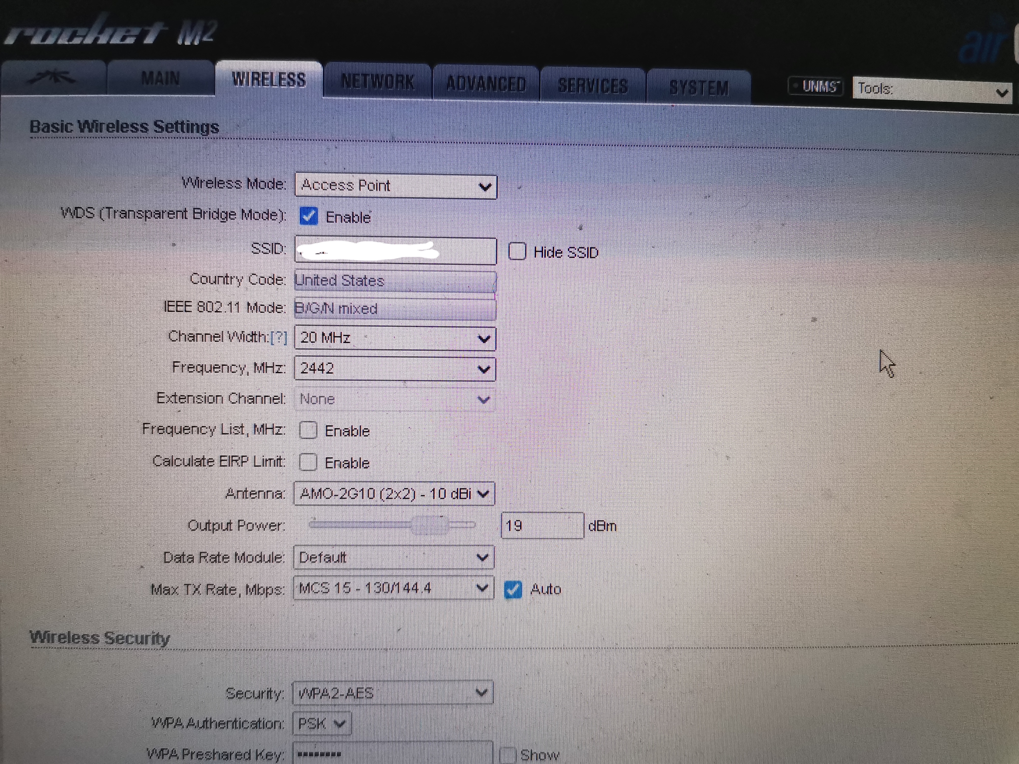

Добрый день. Столкнулись с такой проблемой.
БС Rocket M2 прошивка xw 6.3. 2 к ней подключено 15 абонентов Power beam m2-400
С периодичностью раз в двое - трое суток на АС пропадает интернет и АС перестают пинговаться или идут огромные потери пакетов. При этом все АС видятся на базе. Помогает только перезагрузка БС. БС меняли на другую, не помогло.

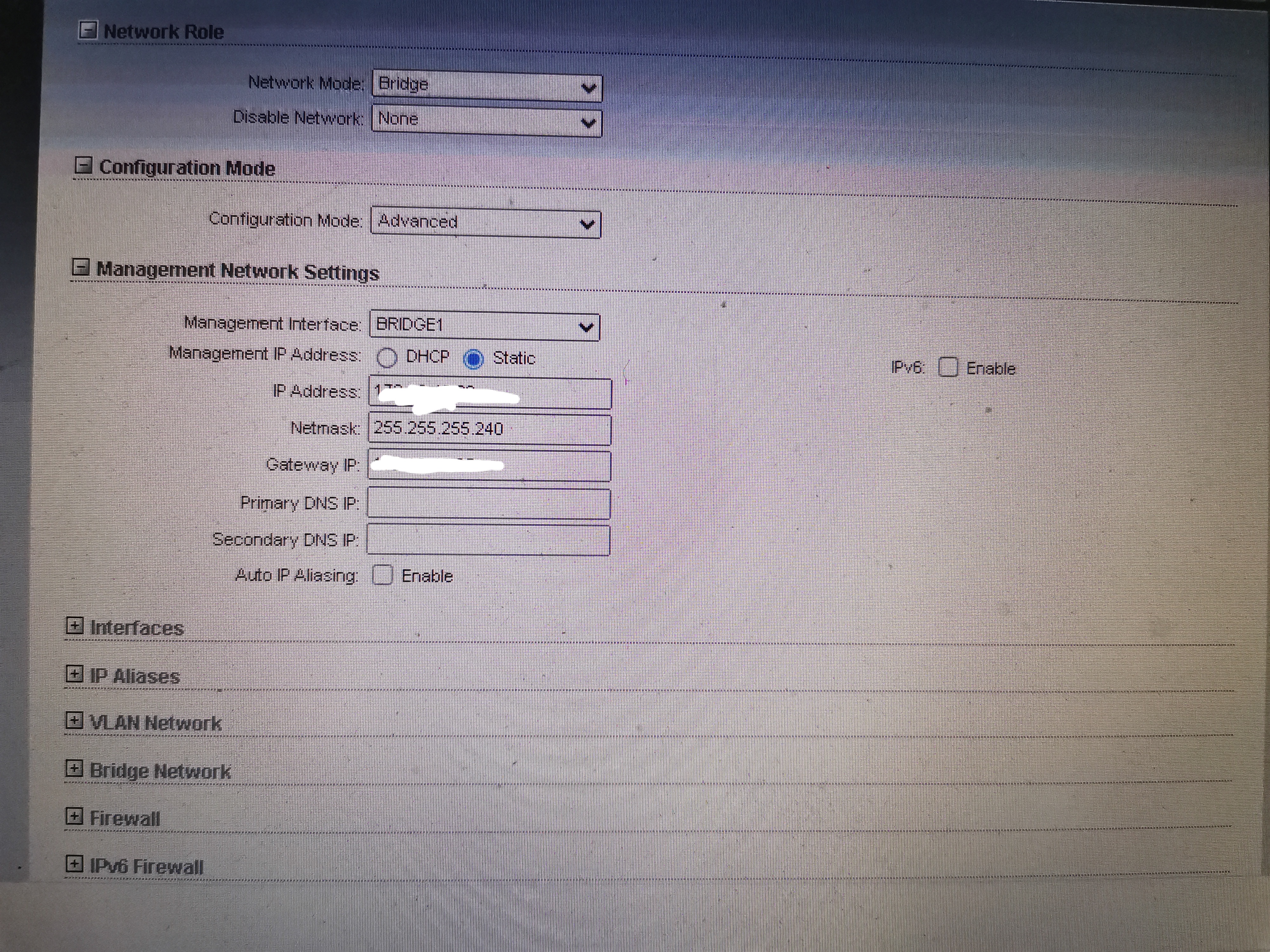

На маршрутизаторе, например что-то связанное с "loop"

Добрый день. Точно такая же проблема. На двух трубах(между трубами расстояние 1,5 метра) висят 3 сектора(rocket m2), powerbeam m2 и rocketdish на m5. Проблема появилась давно, зависает раз в день один сектор, иногда раз в неделю второй сектор зависает(помогает только перезагрузка), а вот третий сектор не зависал никогда. Были произведены: заменены новые rocket m2(на секторах которые зависают), заменен кабель - на экранированный, заменен poe инжектор, перепробованы почти все частоты(даже в compilation test) - ничего не помогло. У меня появилась такая мысль - что сектора друг на друга дают наводку. Эти два сектора которые зависают(антенны на них 90 градусов) пересекаются - смотрят немного в разные стороны, но при этом расположены на разных трубах и на разных высотах. Проблему так и не решили.
PS: На секторах по 20 человек(все powerbeam)
Powerbeam повесили специально чтобы разгрузить один сектор(которых часто зависает) - но проблема не ушла. Стал зависать и сам powerbeam
