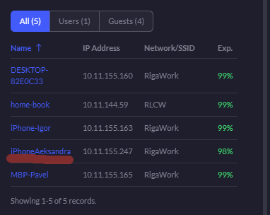

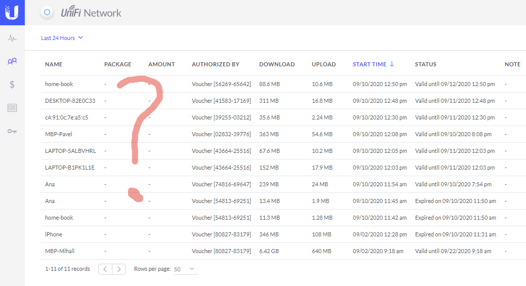

Авторизация настроена только с помощью ваучеров, однако, даже по истечению их срока действия гости всё равно спокойно подключаются к вай-фай сети и выходят через неё в интернет. При этом, я вижу устройство гостя на точке доступа (скрин 1), а в панели управления гостевым порталом его нет (скрин 2), как такое возможно?
Не помогает отключение/включение вай-фай на телефоне, подключение все равно происходит снова без запроса ваучера.

Не могу точно сказать со всеми ли, т.к. некоторые гости приходят в офис однократно, но замечено уже с несколькими телефонами и ноутбуками.
