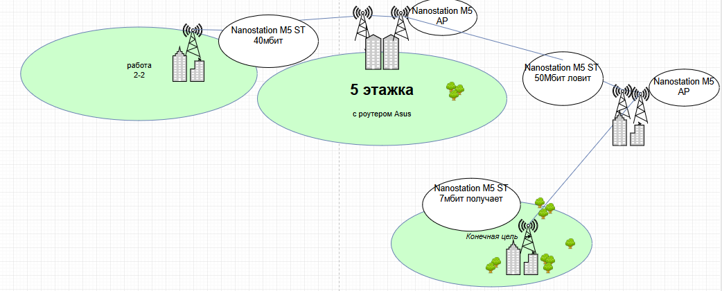

Прошу помощи специалистов В моем не легком деле. В моем городе появился ОптикоВолоконный интернет 100мб В 5 этажном доме. Задача получить его дома. По оборудованию В 5этажке стоит роутер ASUS RT-N12VP далее на крышу установил Nanostation M5 в режиме точки доступа . Принимает Сигнал PowerBeam m5-400 на удалености в 600м скорость уже 55мб. Далее установлент Nanostation M5 в режиме точки доступа и получает его Nanostation M5 в режиме станция растояние межну ними 400МетровИтог на конечной точке пинг 12ms 8м.б входящая исходящая 7м.б
2 точка соеденена с 3 через свитч результата 0. также и без свитча.

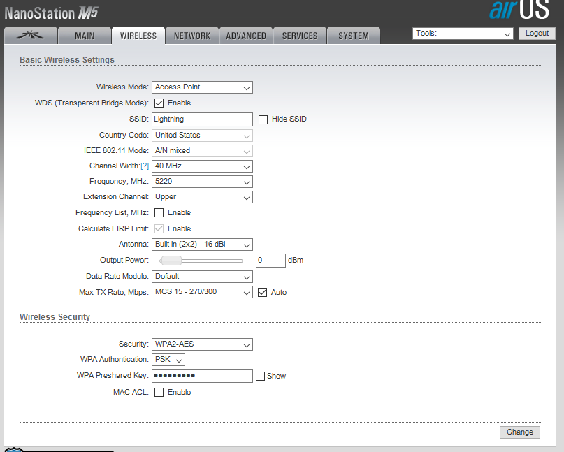

Добавьте мощности на точках чтобы уровень сигнала был -55-60 dBm.
Сейчас мощность точек 0 dBm. Ноль - он и в африке ноль.
Добавил мощности не помогает. тк как растояние около 500 м всех точек! более подробную схему прилагаю
Мосты разнести по частотам. Точки на промежуточном здании разнести физически по расстоянию.
Параметры сигнала горизонталь-вертикаль большой разбег. Зона френеля перекрыта.
Поднять точки выше. Обеспечить видимость.

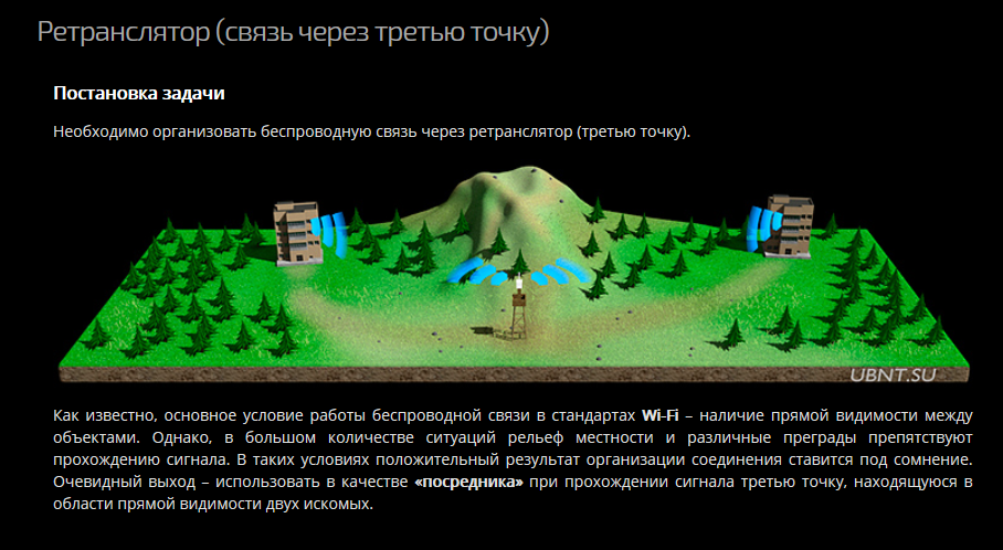

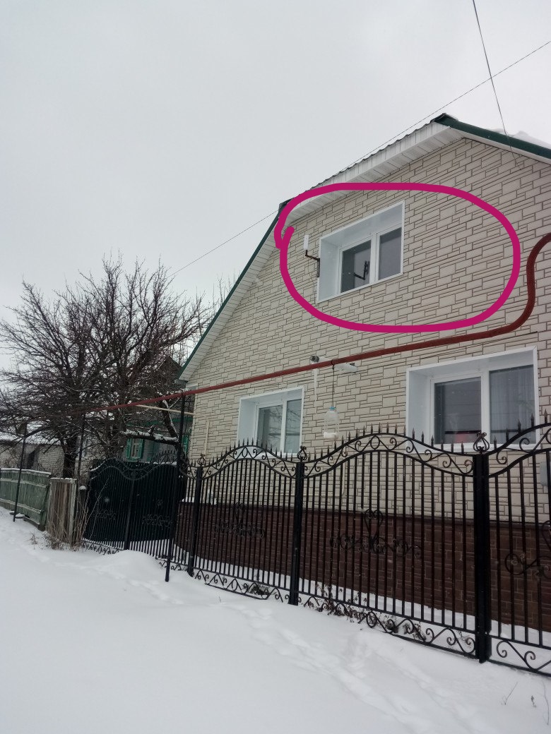

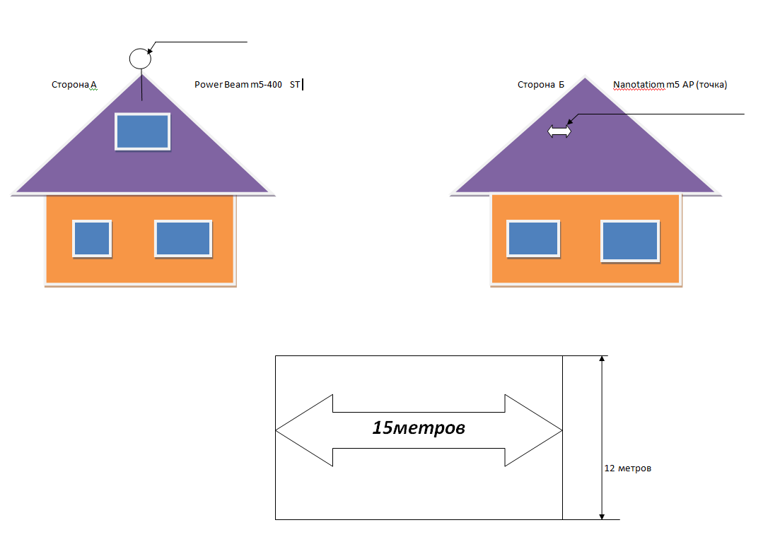

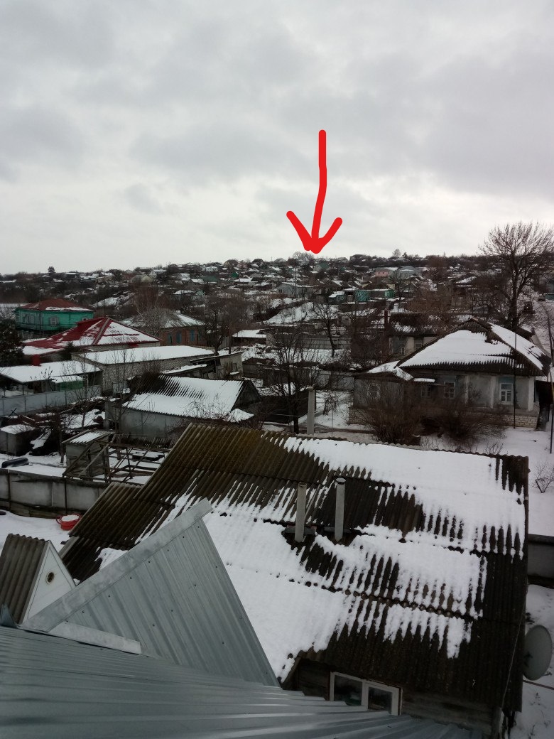

Вот как выглядит Дом
Давайте реальные фотки линков посмотрим вместо схем,
и скрины текущие.

Решить проблему можно только путем поднятия антенн на высоту, равную половине зоны Френеля в месте наличия препятствия. Это Верно????

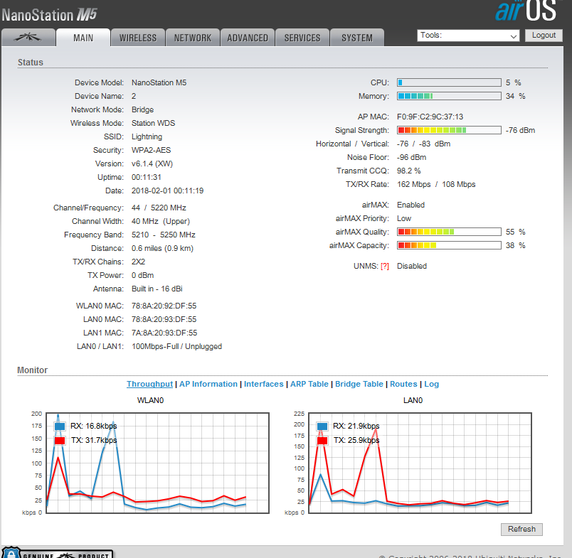

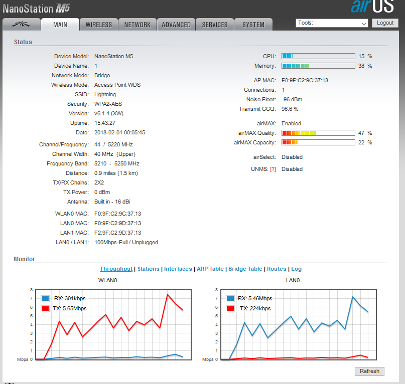

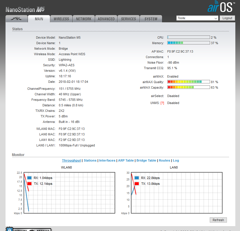

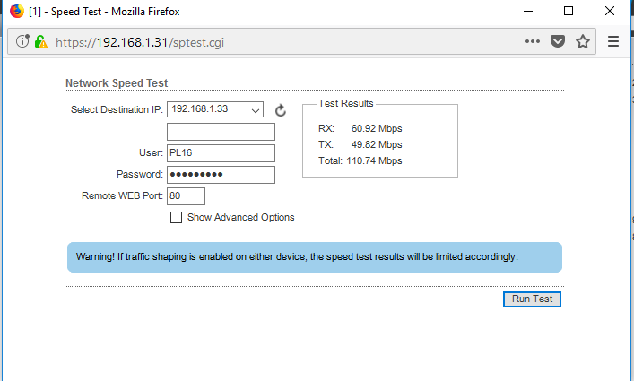

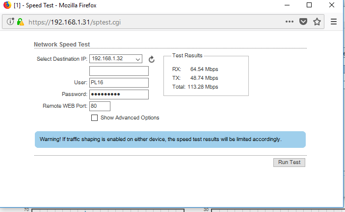

Сейчас какая скорость в конечной точке?

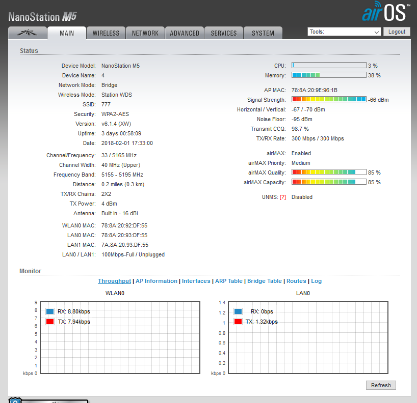

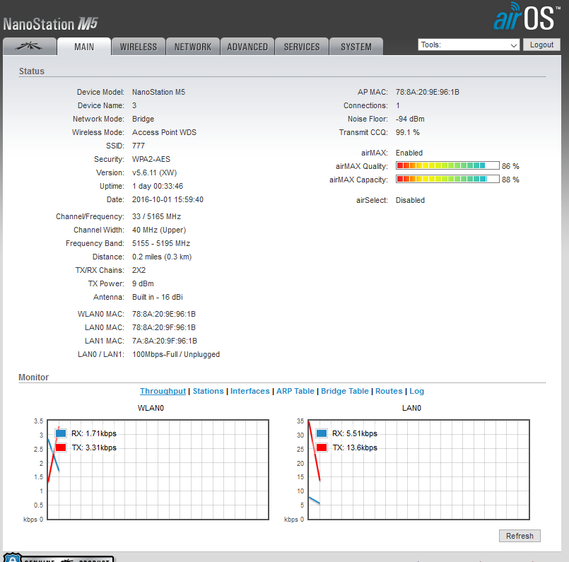

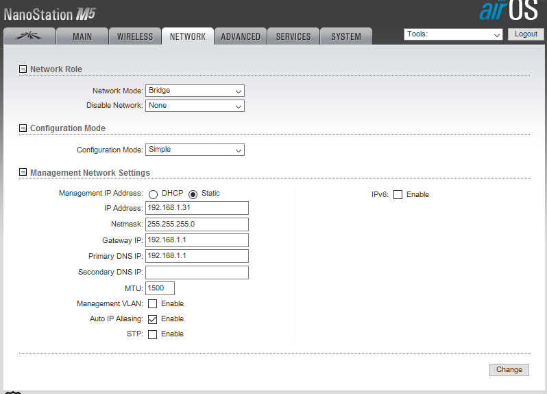

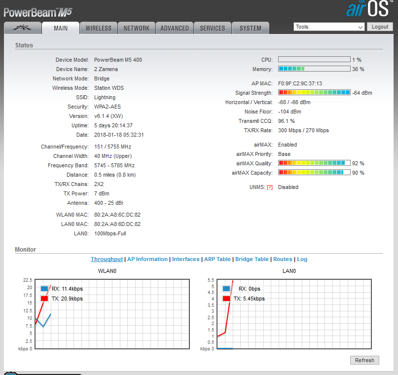

Последние скрины уже боле менее нормальные показатели.
Сегодня под крышу дома Установили мачту из проф трубы 40*60*6метров дом и так метров 10 высотой но находится в низине от конечной цели. Так что высота антенны станет на 5метров выше чем была. Заказал у электриков машину с подъемником чтоб установить антенны. Как установим сразу скину Фото отчёт.
