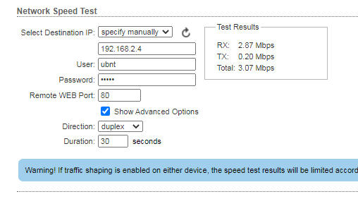

Доброго времени суток. Есть несколько наносов m2 и локо м 2 и у всех 1 проблемма маленькая скорость на передачу.
после перезагрузки устроиство работет на максимальной скорости пару минут ( 80мбит по спид тесту), далее скорость падает почти до 0
В ЭМке стоит ar8236 и проц ar9342, гонял трафик между портами майн и секондари скорость максимальная (93мбит по спид тесту) и не зависает.
сделал вывод что внутр комутатор ar8236 жив.
у локо стоит ar8032-b проц ar9342,
что можно сделать или хана процу или микрохемам сети?

Проверьте встроенным спидтестом между nanostation. И у Вас выключен airmax (если используются только ubiquiti, его стоит включить одновременно на всех устройствах)
На форуме обсуждался случай, когда при нагрузке падала скорость, а потом и исчезала, в интернет. Оказалось, испортился кабель между входящим модемом и nanostation.

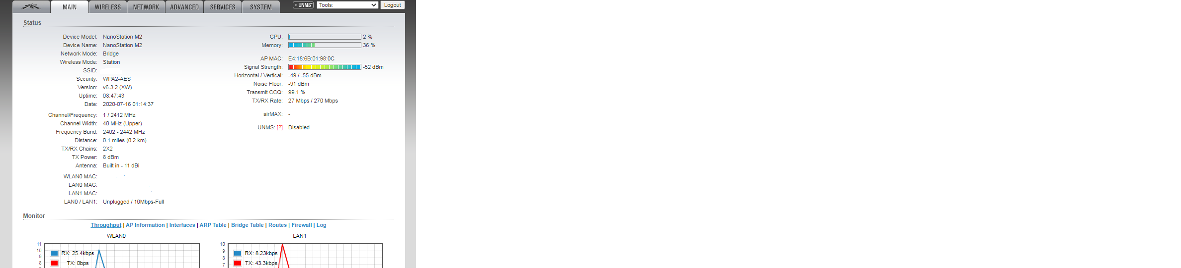

работает на нормальной скорости несколько минут после перезагрузки
потом результат как на скриншоте. не важно внутр тест или через сайт speedtest

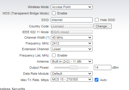

Включите на всех устройствах режим WDS (Transparent bridge mode). И попробуйте на ширине канала 20 МГц.
Как беспроводная есть организована (примерная схема)?

Что я пробовал: вкл и откл айрмакс, режим вдс, менял ширину канала, частоту ( уходил на не стандартные частоты )пробовал с портов основного и дополнительного( между основным и доп портом трафик ходит
хорошо). Сеть, обычный мост 600м, видимость прямая.

Как у Вас сеть организована (схема)? Нужны скриншоты в одно время с разных сторон радиомоста (с двух устройств).
