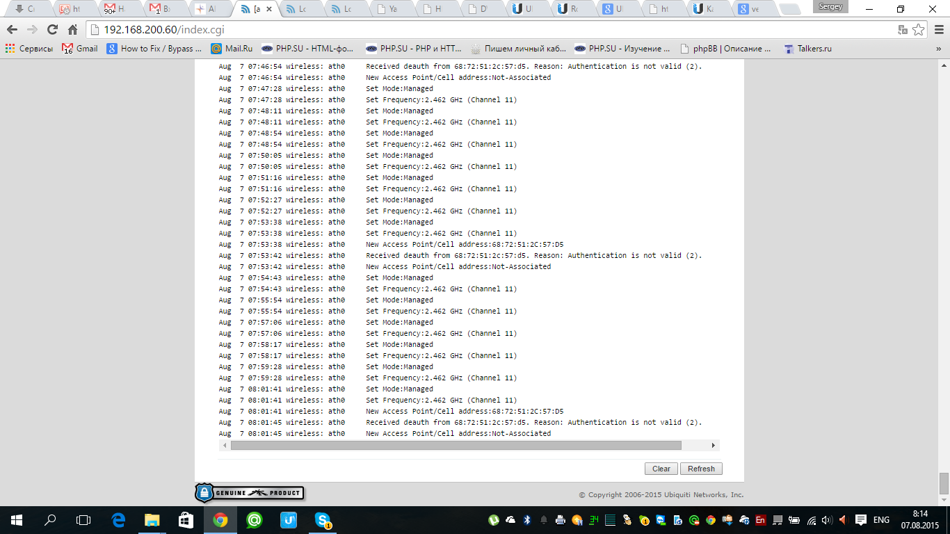

потом что то произошло, и точки перестали соединяться. поменял местами режимы (АП и стэйшн). соеденилось, но не сразу. примерно через сутки опять перестали соединяться, причём в АБК при сканировании видит обе точки, стоящие на опоре. но к той, которая смотрит в сторону АБК не соединяеться, а к той, что смотрит в сторону порта (стоит перпендикулярно) с ней соединяется через раз, но уровень очень низкий. что решил сделать, поменял местами точки, развернул их. теперь с АБК ту точку, которая смотрит в сторону порта не видно, а ту точку, которая теперь смотрит в сторону АБК видно, но соединение происходит через раз. если соеденится, то работает идеально - в обычную погоду сигнал показывает Transmit CCQ 95-98%. вчера был сильный дождь сигнал был 89.

точки видят друг друга, но соединение происходит через раз. настройки все правильные, так как иногда соединяются. в моменты соединения скорость и связь по максимуму.

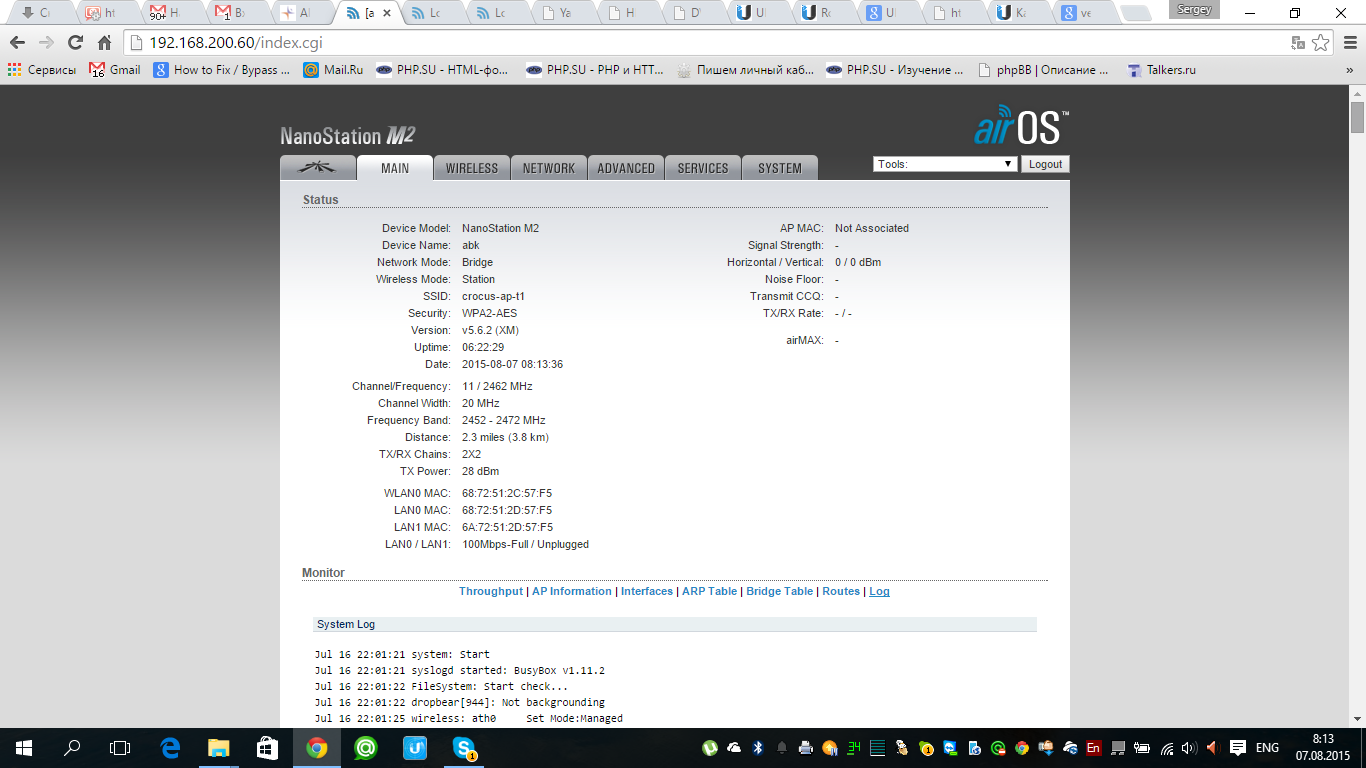

прикладываю маин и лог точки, которая у меня в режиме клиента.
во второй всё точн так же настроенн, но только режим ап.
прямая видимость есть, примерно на 2 метра выше листвы. расстояние между точками примерно 3-4 км. сделал спектральный анализ, 11 канал не зашумлен, прописал жестко его, выставил 20 мгц частоту. результата положительного нет. за ночь соединялось и обрывалось раз 20-30 (по логам)
