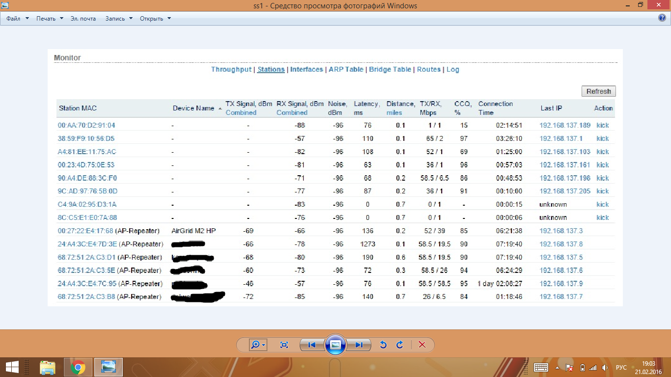

Возникают проблемы при подключении к wi-fi. Некоторым устройствам выдается ip-адрес, у некоторых указано "unknown".
Помогите, пожалуйста. В чем моет быть проблема, и, главное, как ее попробовать решить. Спасибо. Сам новичок, поэтому, прошу, по-подробнее.

Репитер сам по себе айпишники не дает. Он транслирует их от того устройства, сеть которого ретранслирует.
Копайте в ту сторону

Спасибо за ответ. И базовая и остальные устройства работают в режиме AP-repeater.
Инструкцию читал, по ней развернул сеть.
Год работает, но в последнее время проблема возникает очень часто (50 раз в сутки), хотя были с первого дня и решались перезагрузкой.
Некоторые устройства (ноутбуки, смартфоны) получают адрес и имеют доступ в Интернет, а некоторые ни в какую. Особенно остро ощущают смартфоны на windows.
Подскажите, пожалуйста, хоть что-нибудь.
Нужно попробовать, пулл адресов максимум расширить и поставить время аренды 1минута DHCP сервера.

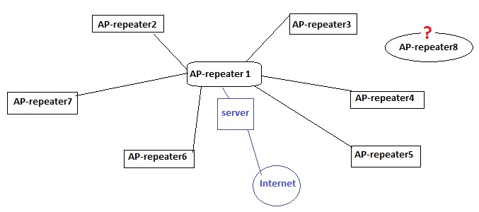

Проблема решена! Спасибо всем! Оказалось, при подключении восьмой точки доступа - образовалась "петля". отключил ее - о, чудо! Теперь возникает следующая проблема:
Как можно объединить восемь и больше AP-репитеров? Мест WDS Peers только шесть.
петля обычно приводит к шторму, когда ложится весь сегмент
ставить еще одно устройство
ps А траффик инспектор - зло

Устройства стоят. Может другую структуру предложите? Ниже схема. Куда девать восьмую точку?
Вместо траффик инспектор кого бы предложили?

Спасибо. Каким образом подключить? Если в wds peers AP-Repeater4 написать MAC Восьмой точки, а в wds peers AP-Repeater8 написать MAC Четвертой точки, то опять проблемы с петлей:( Точки стоят по селу. У всех частные дома, поэтому, кажись, надо ставить много точек. Еще планируется больше подключить, но в связи с этим моим незнанием - застой.
Какая может быть петля? У вас последовательное подключение: AP-Repeater1<->AP-Repeater4<->AP-Repeater8
Вот если вы AP-Repeater8 еще к какой то точке параллельно с 4-й подключите, тогда будет петля

Ну, я так понимаю, что в данном случае, AP-Repeater4 будет подключена к AP-Repeater1 и параллельно к AP-Repeater8? Ведь ни где не указано, что AP-Repeater1 является именно первой (базовой) точкой доступа , кроме как в названии. Настройки то идентичные, кроме wds peers. Может стоило указать, что комп подключен к AP-Repeater1 по вайфай. И если я его подключу к любой точке, то работоспособность сети и Интернет не изменится. Или надо было базовую точку по - другому настроить? Именно как AP?
Ну, я так понимаю, что в данном случае, AP-Repeater4 будет подключена к AP-Repeater1 и параллельно к AP-Repeater8? Ведь ни где не указано, что AP-Repeater1 является именно первой (базовой) точкой доступа, кроме как в названии. Настройки то идентичные, кроме wds peers. Может стоило указать, что комп подключен к AP-Repeater1 по вайфай. И если я его подключу к любой точке, то работоспособность сети и Интернет не изменится. Или надо было базовую точку по - другому настроить? Именно как AP?
В случае AP-Repeater как таковой главной точки и нет. Вы повторяете SSID. Если вы отключите AP-Repeater1, то точки так и будут работать. Просто в вашем случае AP-Repeater1 получилась центральной.
Если вы настроите БС как AP, тогда остальные придется настраивать как ST(клиент)
Режим AP-Repeater работает двунаправлено

Значит, правильно понимаю и правильно сделал. И всё таки, как подключить и в примере, приведенном выше, будет петля? Может моя ошибка в том, что точки назвал по-разному, например ubnt1, ubnt2, ubnt3 и тд. Если всех называю одним именем, то заваривается невкусная каша. Как должно быть?
1 Июн 2012
1.635
55
Я бы не стал валить все ваши АР в одну кучу. Сделал бы "звезду" из 5 АР (один МАС у каждой свободен), а на него вешал бы линк 1-1 к следующей такой же "звезде". Затраты возрастают, но и сеть же растёт. Ничего не поделать.
Судя по вашим проблемам, вы не обратили внимание на диаграммы направленности антенн и они у вас пересекаются. А этого лучше избегать.
Я вот просмотрел модели точек. У вас АйрГриды везде? Зачем тогда вообще репитер?

Да, есть пересечения, причем во всех сторонах.
Два айргрида и шесть Наностэйшн локо м2.
Опишите, пожалуйста, подробнее, конкретнее, без проф. сленга ЗВЕЗДУ:) Повторюсь, я - новичок.
Ситуация: Двай айргрида - мои, Локо м2 - у народа, то есть летом, например, могут отключать (при отъездах), тогда те репитеры, которые подключены к нему - пропадут. Поэтому, приходилось подключать к одному, но кто знал, что желающих станет больше...
Arastegaev, как можно обойтись без репитеров? Имеете ввиду, их мощи хватит на всё село?
