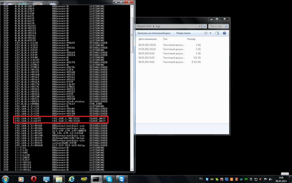

Список, к сожалению, дать не смогу, какие-то кассовые программы RKeeper и клиент для мобильного меню (устанавливаю не я, а другая организация), Касперский, Скайп...
Логи есть, но в данный момент скинуть не могу, лежат на другом ПК, выкладываю скрин с netstat -a.
На скрине 192.168.1.5 - это страница на которой у меня открывается контроллер, 192.168.1.90 - адрес самой тарелки.
Порты уже какие только не ставил. Каждый раз при запуске ругается. В данный момент стоят:
portal.http.port=6671
portal.https.port=6672
unifi.http.port=6673
unifi.https.port=6674
Другие порты не трогал, на них не ругается, а на эти стабильно, по очереди. Поэтому теперь каждое утро при запуске сервера меняю одну цифру и все запускается.
Более полную информацию скину в ближайшие дни.
Очень надеюсь на Вашу помощь!
