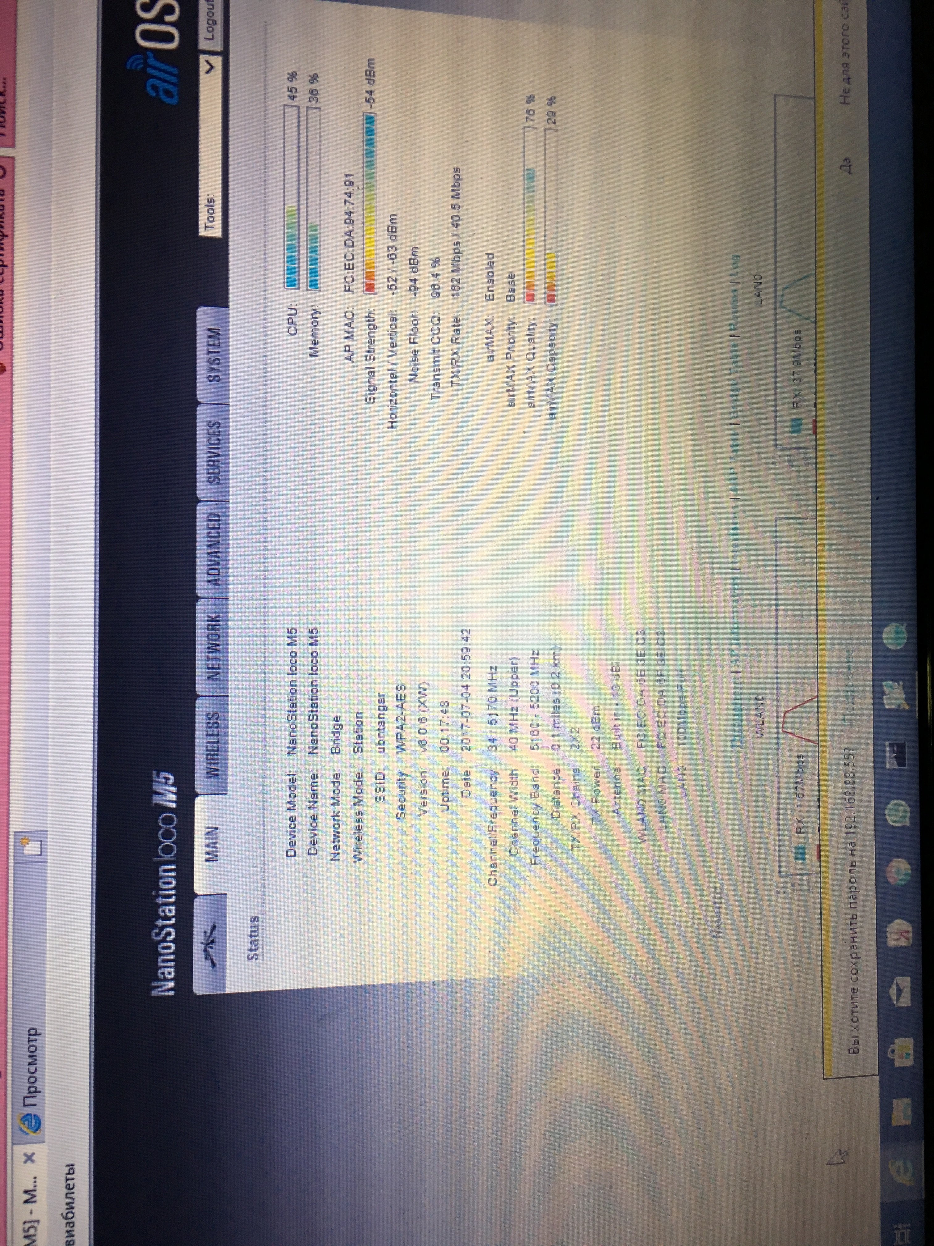

Добрый день ! Возникла следующая проблема . Построен WiFi мост на базе станция loco m5 . Одна находится на кпп( точка доступа ) Вторая находится на удалении 300м ( станция), к станции подключено 10 камер через свитчи с разрешением 2Mp. Камеры UNV. Когда я нахожусь на кпп и подключаюсь к каждой камере по отдельности через веб интерфейс, загрузка идёт очень быстро , но как только я включаю nvr32канала Дахуа начинаются жёсткие тормоза картинка вистнет, а иногда пропадает , но потом появляться . В чем может быть проблема ?
Пропусканая способность каждого канала на регистраторе 20 Мбит/ сек.
1) Сейчас на объекте нет интернета . И я не могу подключится к каждой камере, чтобы снизить частоту кадров ( сейчас стоит 25)
Не могу посмотреть Настройки CBR.
Если Настройки камер не помогут в чем может быть проблема ?

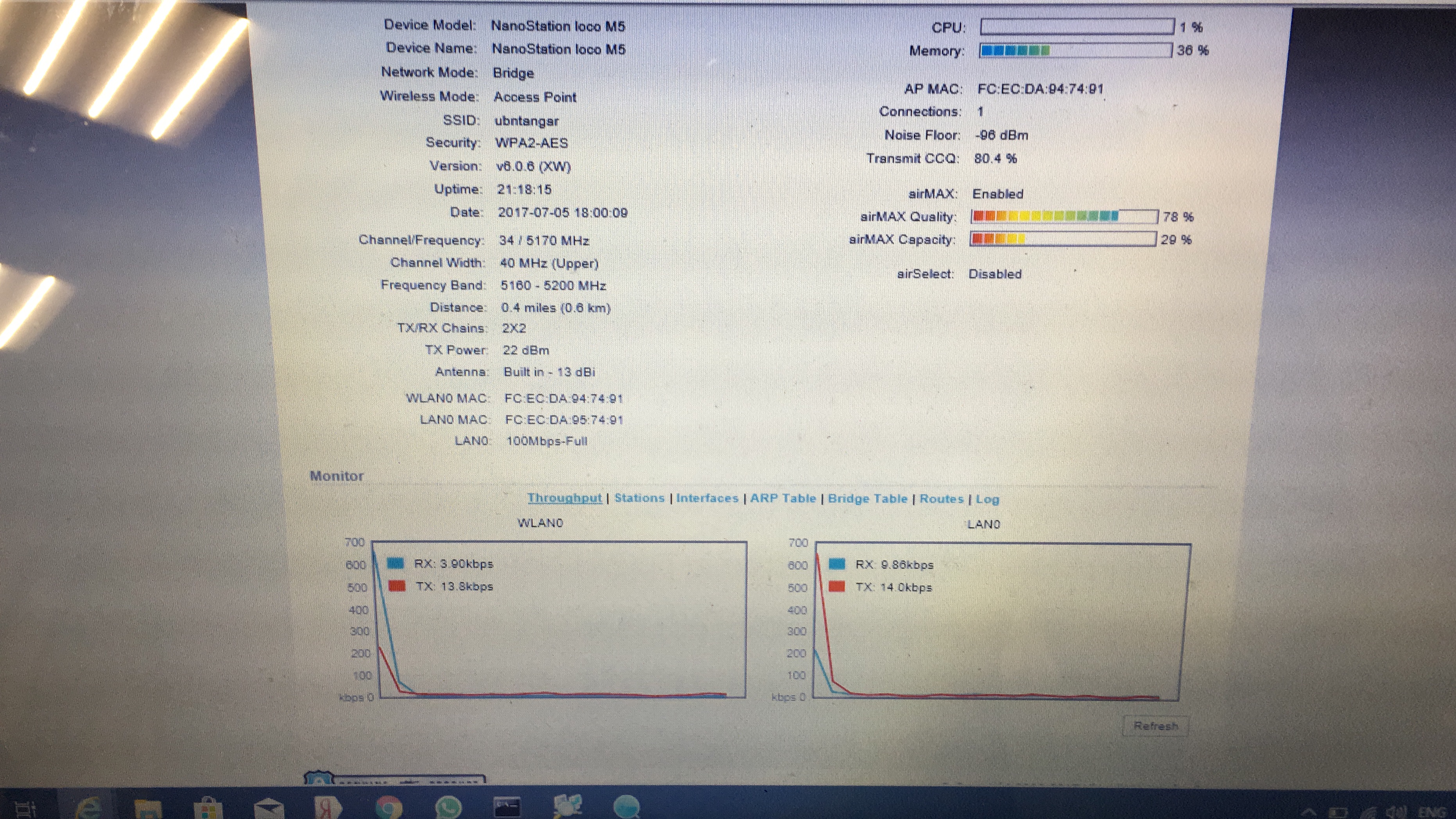

Есть 3 пары M5 loco. И 3 здания и КПП. Расстояние от самой дальней станции до точки доступа 250-300 метров, как раз с которой были проблемы .

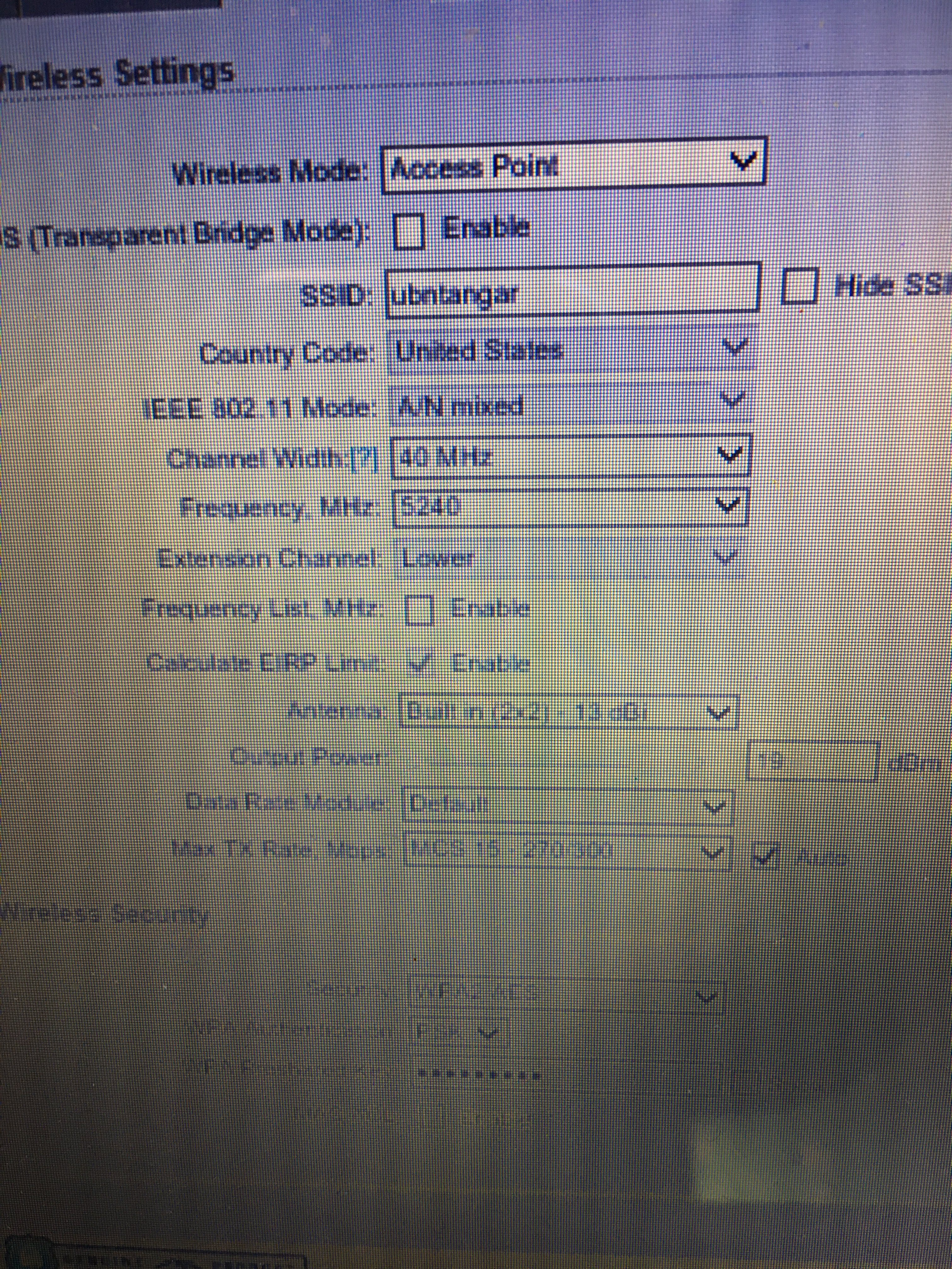

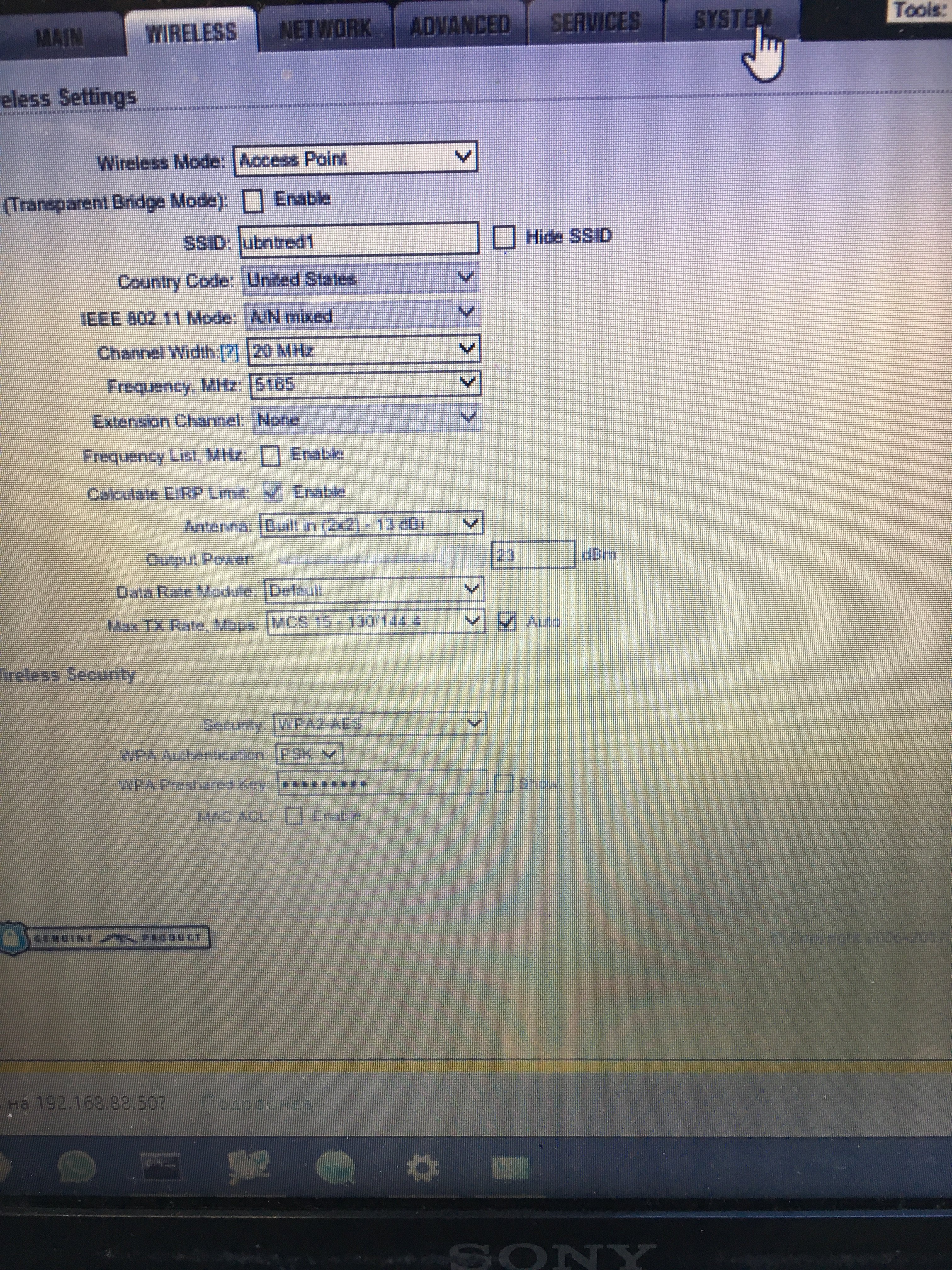

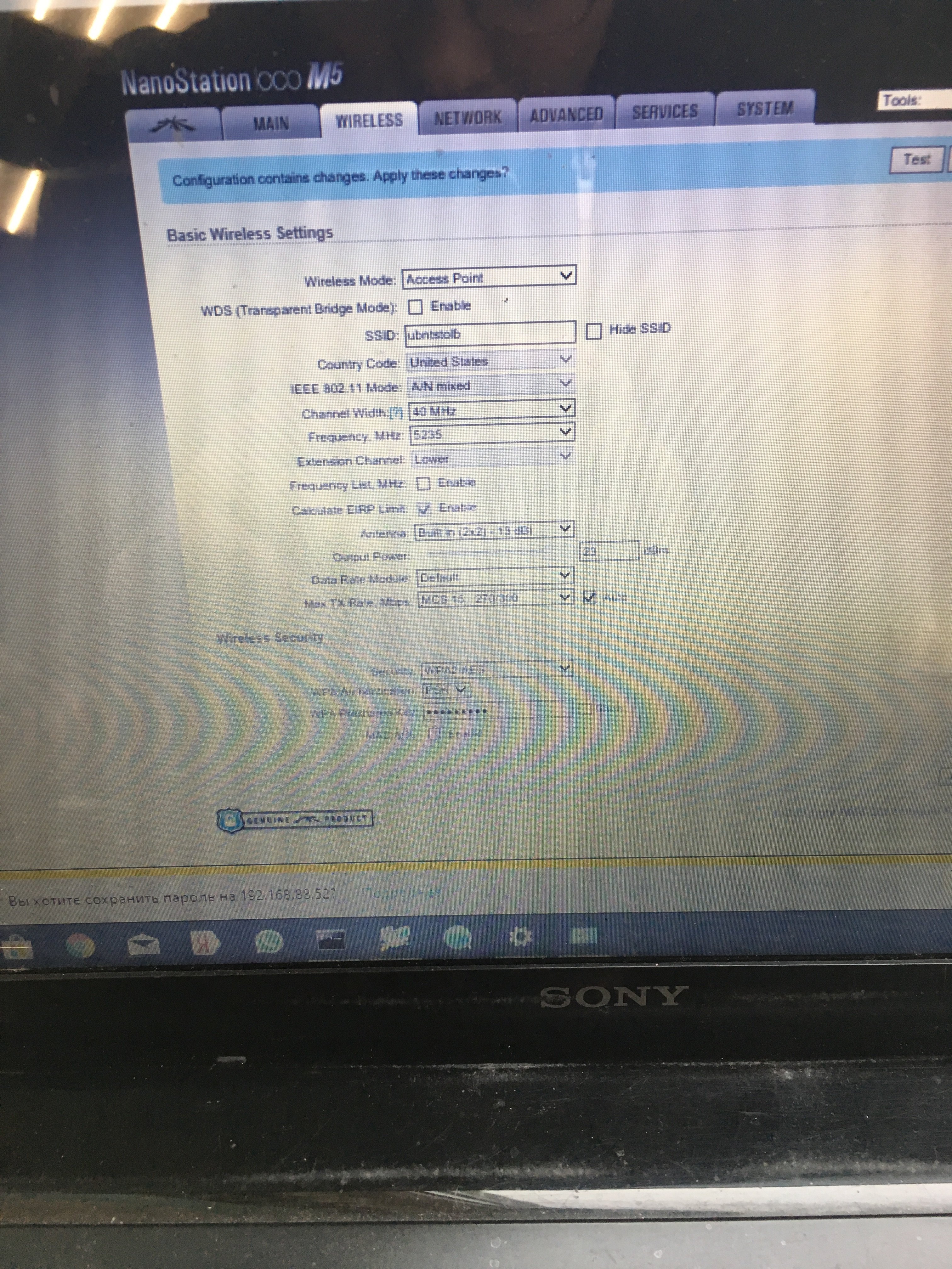

Точки доступа же находятся на КПП рядом друг с другом . Работали 10 дней без перебоев, затем сигнал пропал одновременно со всех пар. На точках доступа стоит автоматический выбор канала. Я подумал, что может из-за того что точки рядом и стоит автоматический выбор канала, то могут совпадать и из-за этого шуметь друг на друга . Выставил на каждую точку конкретный канал. Заработало . При чем ещё быстрее. Но через 2 дня опять одновременно пропал сигнал в чем может быть проблема?? Устал ездить на данный объект .))) HELP
6.693
400
Случайно радара рядом нет? DFS включен?

Питание вроде не пропадало, сейчас 2 пары заработали спустя часов 12 . 1 пара по прежнему не работает . Сейчас нахожу не на объекте, а удаленно подключиться не получается, так как на объекте не компьютера . ( Антенны задействованны для передачи сигнала с камер ) Как приеду, сделаю по вашей рекомендации и дам обратную связь

Тогда сразу ещё раз сделайте скрины точек доступа и клиентов с настройками более подробно.
И ещё вопрос . При выборе канала , я видел каналы рядом с которыми написано DFS. Но я их не выбирал, почему он тогда срабатывает ?
6.693
400
Если Вы их не выбирали, не должны срабатывать. Возможно стояло на "Авто". DFS помечаются каналы, на которых могут работать другие устройства (например, радары или службы аэропорта). Если они включаются, бытовые устройства должны освободить частоту, и у Вас стоит США, у них могут быть отличные от нас служебные/запрещенные каналы.
