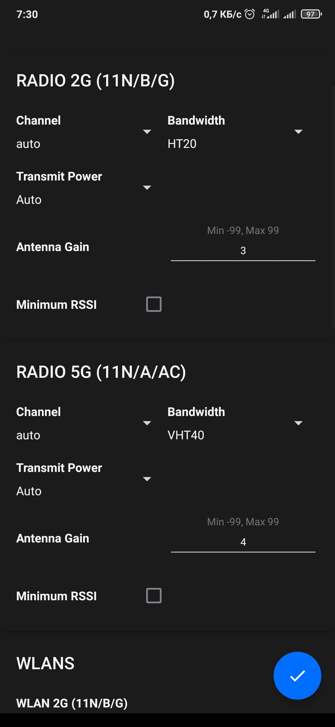

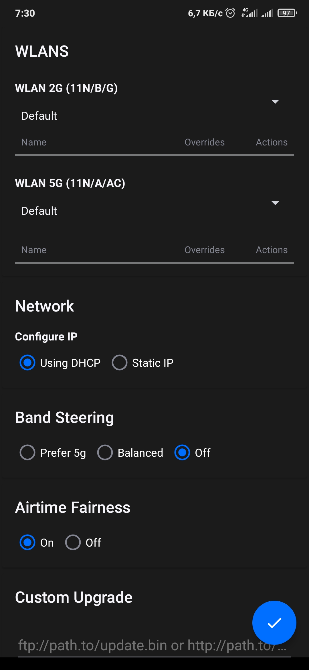

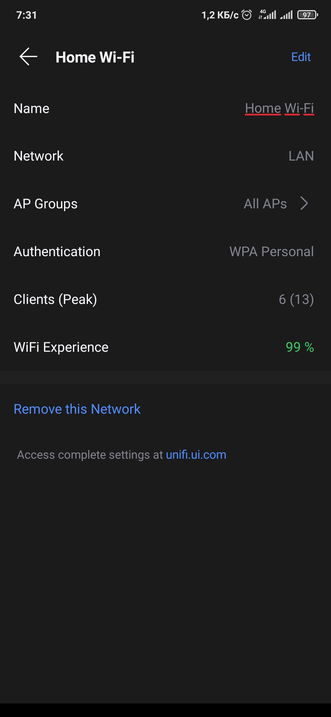

Оно?

Выставил на 48 канал, стало лучше, но совсем проблема не ушла, сит ли дальше понижать канал?
Или есть другое решение?
Дополнительная вводная, выяснилось, что с некоторыми точками устройства не соединяются (пишет: не верное имя или пароль) хотя если перейти у другой точке, то всё работает. На других телефонах просто не подключается, либо рвёт сигнал

Выставляйте 36 канал и ширину канала можно сделать 80.
Band Steering - pref 5G или balance.
Antenna Gein зачем трогали?
По скрину видно, что у Вас клиент седит на 2G, просканируйте какие каналы заняты на 2G и выставьте в ручную.
По ните что не пересекающиеся каналы только 1,6,11.
Удачи.

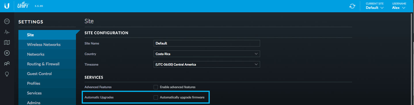

Если вы меняете прошивку одного из своих устройств на другое, кроме выпущенной версии, вам необходимо отключить автоматические обновления, чтобы избежать ее возврата к этой публичной версии.
  1. Для этого перейдите в « Настройки»> «Сайт»
  2. Убедитесь, что флажок « Автоматическое обновление прошивки» не установлен. В зависимости от вашей версии контроллера может быть немного отличаться.

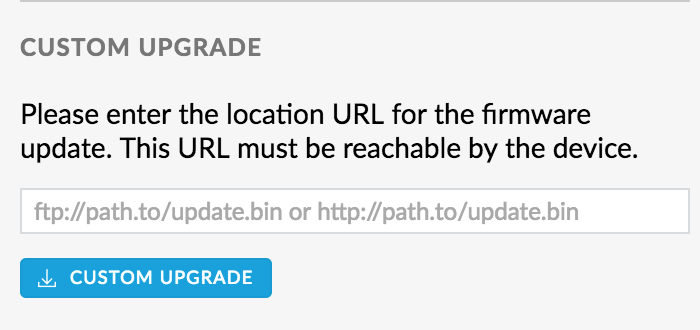

Для любого принятого устройства UniFi вы можете легко обновить или изменить прошивку устройства из окна свойств устройства. На вкладке « Устройства » нажмите «Имя / MAC-адрес точки доступа », чтобы развернуть панель «Свойства». Выберите вкладку « Конфигурация »> «Управление устройством»> «Пользовательское обновление»

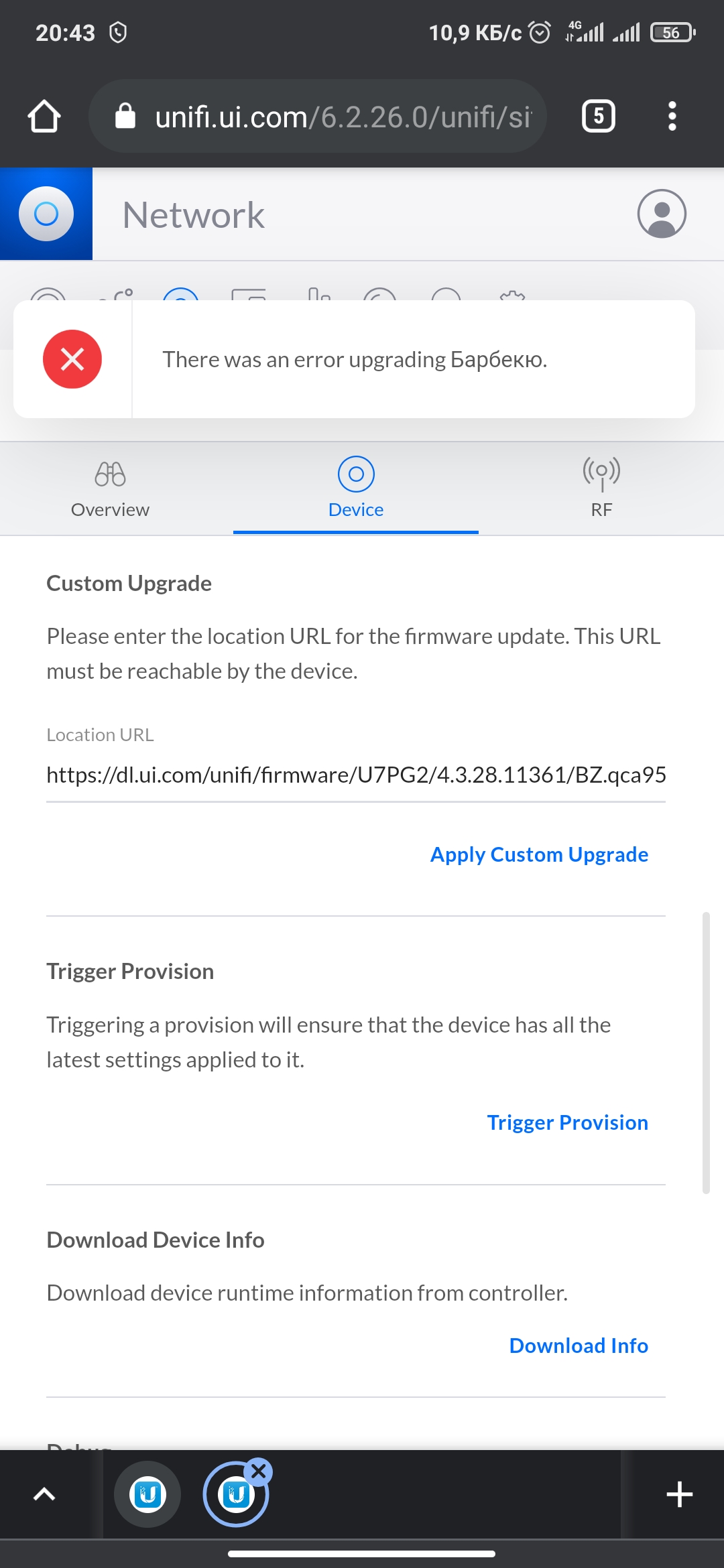

Добрый вечер, пробую откатить прошивку, мне выдаёт ошибку.
Ещё куда можно капнуть? Извините за глупые вопросы)
Понижение прошивки точки доступа возможно только если отвязать ее от контролера сбросив в заводские настройки. Сбросить точку доступа можно аппаратно через кнопку сброса или через терминал.
  1. Сбрасываете настройки через команду в терминале
    Код:
    syswrapper.sh restore-default
  2. Загружаете нужный релиз прошивки через терминал
    Код:
     upgrade "https://www.ui.com/download"

Понижал прошивку, по собственному опыту, через программный контроллер, без отвязки точки доступа , по инструкции выше. Была похожая ошибка, но обновлял, использовал браузер хром, в яндексе не хотел :oops:
подключился к объекту, обновил на прошивку выше, одну точку, и понижение прошивки записал на видео
видео тут
ссылка на прошивку .bin выше
еще, возможно, ошибка будет если у самих точек нет доступа в интернет, то есть они не могут закачать файл из интернета.
