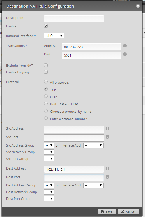

нужно пробросить порт 5551 для ip камеры что бы она была доступна из интернета
делаю так как на скрине не работает (((

Поменяй местами адреса.
Если порт не меняется, то в destination port можно ничего не указывать. Он ведь тот же самый.
1 Июн 2012
1.635
55
Включи на этом правиле логгирование и смотри.
Но обычно у камеры два рабочих порта - один http, второй RSTP.
По твоему порту передается видео, а рамка браузера нет.
Попробуй зайти из Интернет
#telnet x.x.x.x (твой внешний ИП) 5551 (те порты, которые открыты в роутере)
Должен рисовать пустой черный экран, без сообщения об ошибке, либо писать сообщение службы, работающей на исследуемом порту.
Если не пускает, то пишет, что зайти нельзя.

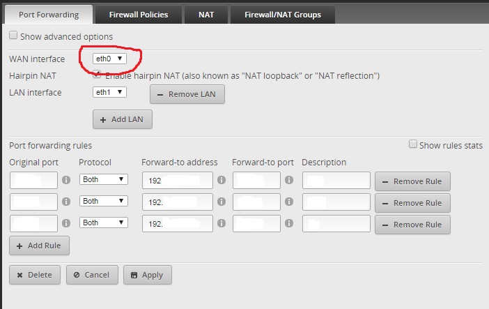

В каком еще фаерволе... То ли я такой, то ли лыжи не едут. Проброс портов в этой вкладке:
Все работает как часы.

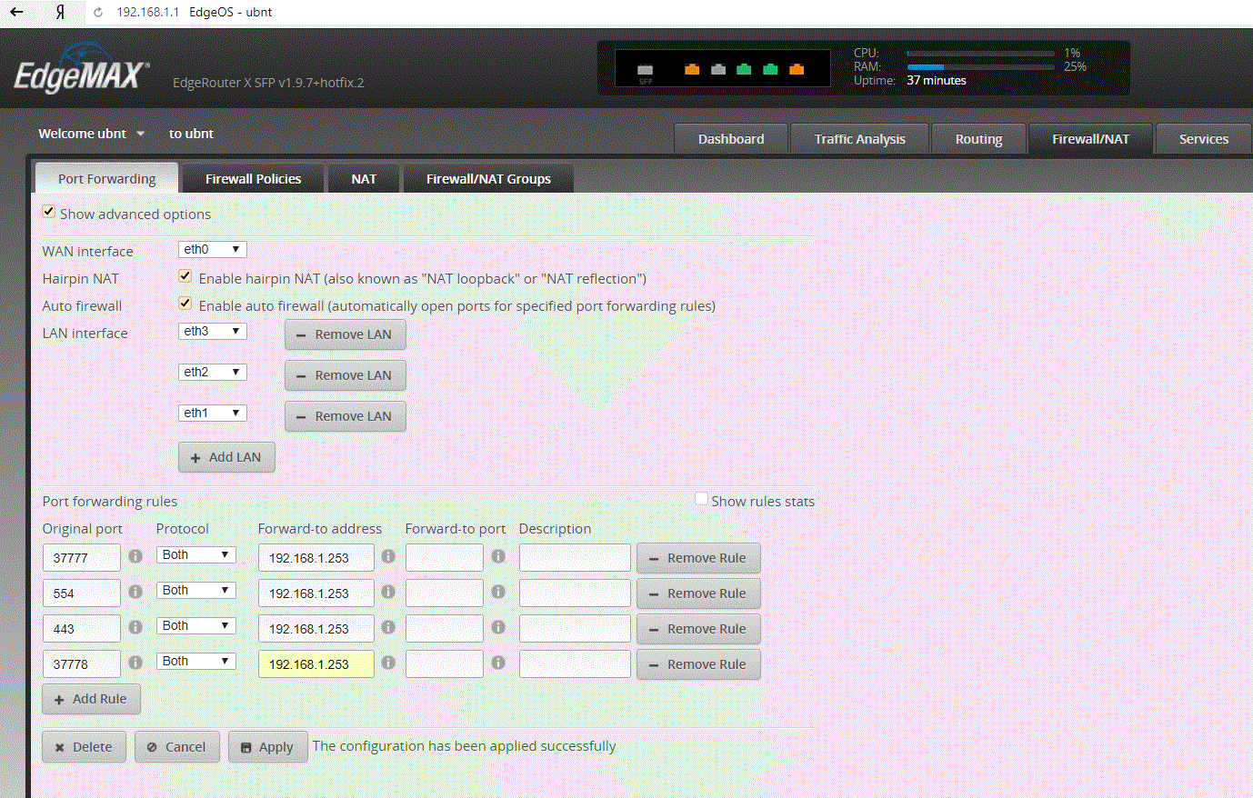

Такая же байда! Edgerouter X-SFP, обновил до версии 1.9.7+hotfix2.
Wizard-ом выбрал настройку WAN+2LAN2, даже отключив Enable the default firewall.
Настроил проброс портов, изнутри видеорегистратор видит, а снаружи не подключается :(
Пробовал отключать во вкладке (см. скриншот) и hairpin NAT и auto firewall, но всё так же..
Ткните меня, где я неправильно настроил?
роутер: 192.168.1.1, видеорегистратор: 192.168.1.253.
P.S.: возник вопрос - может ли это быть из-за того, что IP-шник от провайдера статический, но "серый"?

Вам нужен "статический Белый ip адрес".

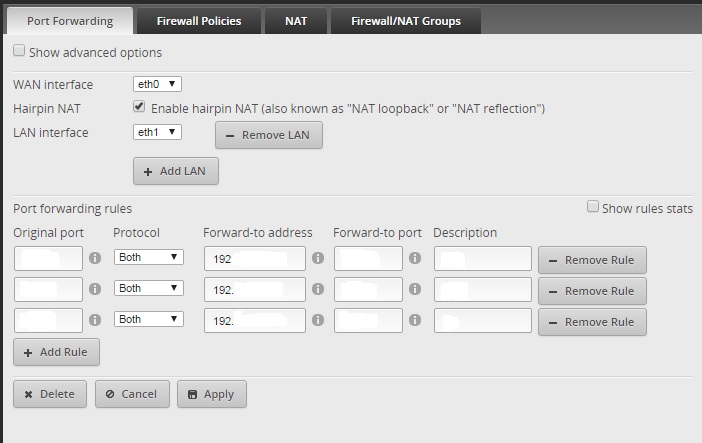

Здравствуйте! Появилась задача следующего характера.
В роутере существует список проброшенных портов, появился второй провайдер, настроили конфигурацию резервирования без балансировки нагрузки. как настроить, что бы эти правила проброса действовали сразу на оба провайдера
Провайдер 1: eth0
Провайдер 2: eth1
Спасибо!

А в чем проблема? Создаете аналогичные правила для eth1 и всё

WAN interface можно указать только один. А мне надо, что бы список этих правил распространялся на оба интерфейса, как бы объединить eth0 и eth1
Tolik
26 Июн 2019
Вот так у меня настроено, второй провайдер подключен к eth1

Используйте правила dNAT вместо вкладки перенаправления портов.
При более сложной настройке (несколько глобальных сетей, несколько публичных IP-адресов) используйте правила dNAT.
Примечание. Правило dNAT также требует наличия правила разрешения для WAN_IN, изменения могут быть сделаны с помощью графического интерфейса.
https://help.ubnt.com/hc/en-us/articles/205231700
