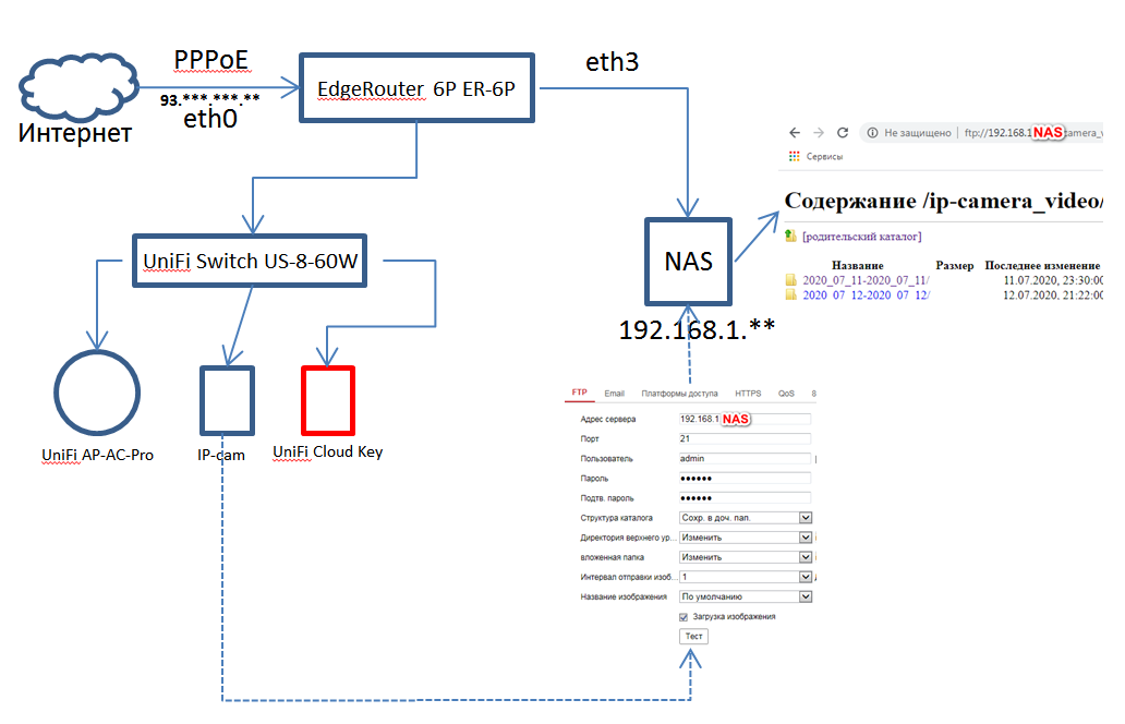

Имеется следующая топология (см. рис.1):
Провайдер через РРРоЕ приходит на EdgeRouter 6P ER-6P, с которого далее уходит на UniFi Switch US-8-60W и NAS (NETGEAR RN214).
На UniFi Switch US-8-60W висят: UniFi AP-AC-Pro, IP-камера, UniFi Cloud Key (см. вложение)
На NAS настроен ftp-сервер, в сетевом интерфейсе камеры прописан его адрес (ftp-сервера). Камера пишет события на указанный ftp-сервер (см. рис.1)

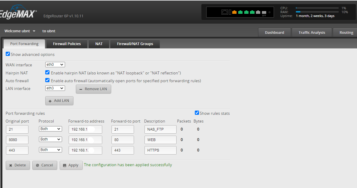

Задача – настроить внешний доступ на ftp-сервер NAS.
Прописываю правило переброски порта на EdgeRouter 6P ER-6P (см. рис.2) – результата нет.
Возможно, что-то не доделано.
В связи с этим буду признателен за толковую консультацию и помощь.

а почему both? tcp поставить!

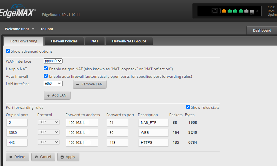

+ Провайдер через РРРоЕ, значит wan interface pppoe0
если в статье:
Original port: 443
Protocol: TCP
Forward-to address: 192.168.1.10
Forward-to port: 443
Description: https
и:
configure
set port-forward auto-firewall enable
set port-forward hairpin-nat enable
set port-forward wan-interface eth0
set port-forward lan-interface eth1
set port-forward rule 1 description https
set port-forward rule 1 forward-to address 192.168.1.10
set port-forward rule 1 forward-to port 443
set port-forward rule 1 original-port 443
set port-forward rule 1 protocol tcp
commit ; save
Если не получится, то в firewall policies надо будет вписывать.

Поменял интерфейс на PPPoE - картина более обнадеживающая.
Но, результата нет.
Что мешает, не пойму...
В Firewall Policies - так же все три правила прописывать?

проверил:
lan interface switch
tcp
у меня работает. в таких простых настройках, без дополнительных правил в Firewall Policies.
как вариант еще ftp на 22 порт кинуть в насе.
