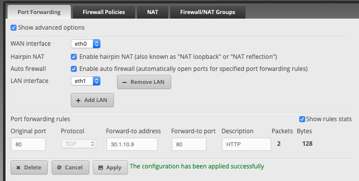

Итак, добрался до роутера физически. Поудалял все правила касательно пробросов портов и пробросил только один 80й через Port-Forwarding. Пробую зайти на сайт - не открывает, но тем не менее в Port-Forwarding показывает, что пакеты прошли по правилу - видно на скрине. Внутри локалки, благодаря Hairpin-NAT сайт открывается по внешнему IP, извне - никак( Куда копать дальше?
Вы не внимательно читаете темы. Добавьте к этому правилу проброса, правило в firewall, без него не пустит.
Или же обновите до последней прошивки свой роутер и читайте внимательно эту тему:
https://help.ubnt.com/hc/en-us/articles/217367937-EdgeRouter-Port-Forwarding
