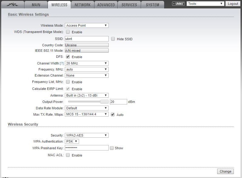

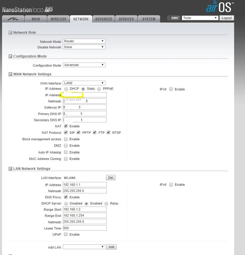

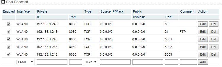

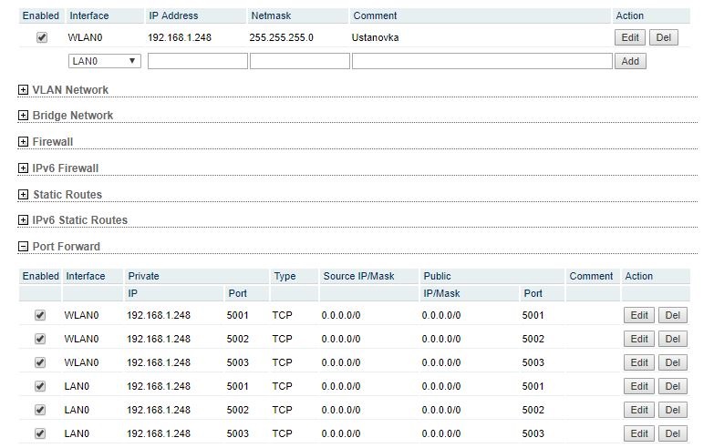

установил 2 Nanostation M5 Loco. один в режиме в режиме роутера(скрин настройки прилагаю), белый IP. второй Nanostation M5 Loco настроен в режиме Station. в станцию подключена установка. нужно пробросить порты 5001, 5002, 5003(вроде настроил). настроил через Port Forward. но при вводе этого белого IP выкидывает на Nanostation M5 Loco, а не на прибор. интеренет на приемнике есть.
https://hidemyna.me/ru/ports/ показывает, что данные порты не открыты. подскажите, что я неправильно сделал.

А на какой Nanostation M5 Loco попадаете? Порты на обоих устройствах пробрасывали?

Не видно AP wds Wireless & ST wds Wireless, Network etc настройки. Мало информации.
Крайний вариант (кому-то он покажется плохим - кому-то нормальным)(для ттк так делают :rolleyes:):
Поставить после моста роутер2. На роутере2 поставить на WAN ip 192.168.1.100
На AP в DMZ прописать 192.168.1.100 и управлять пробросом портов и т.д. с роутера2.

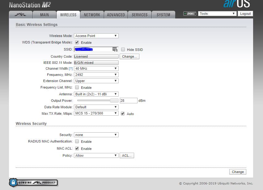

Как то так должно быть, все работает идеально

Если галочку WDS (Transparent bridge mode) на точке доступе можно поставить (т.е. опция не заблокирована в данном режиме) - то попробуйте с таким вариантом. Точно не скажу, но возможно проброс портов надо и точке и на клиенте настраивать.

+1 к сообщению фАнтома
пока ты не поставишь галочку на WDS Transparent Bridge - все твои устройства за второй точкой доступа будут не видны первой точку доступа и все их мак-и будут подменяться маком второй точки доступа .
наверное, и dhcp сервер не настроен или не работает по этой причине и все сетевые настройки введены на устройствах вручную?

WDS поставил галочку. dhcp сервер настроен на АР. на устройстве прописан ІР вручную 192.168.1.248

на клиенте получается, что вместо режима бридж надо тоже режим роутера включать???? в бридже нет возможности проброса портов....

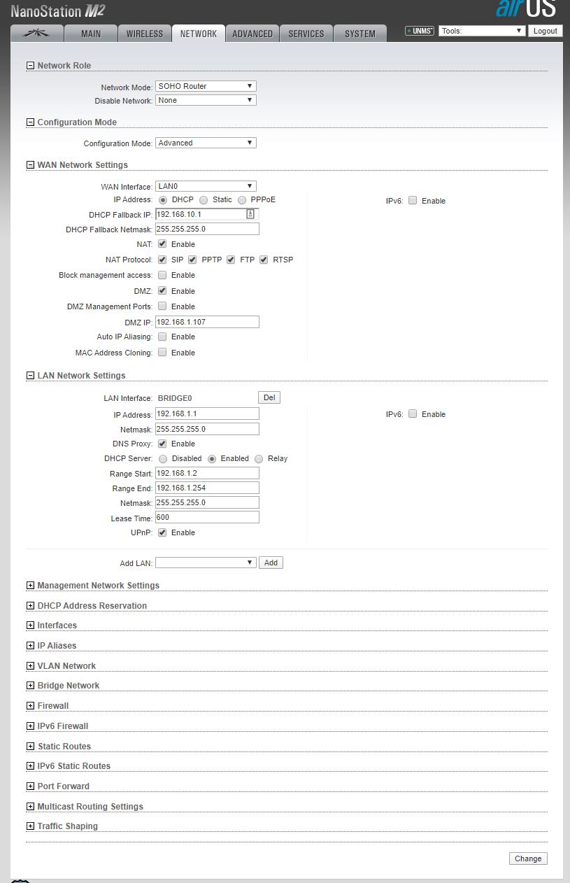

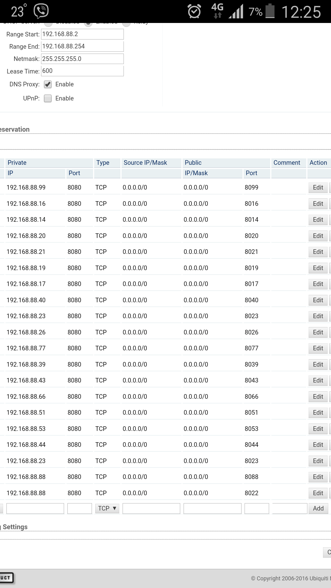

Столкнулся с аналогичной проблемой. Прошу помощи!
Есть мост NS1 AP WDS (192.168.1.1) + на нем SOHO Router (213.141.143.55) -----> NS2 STATION WDS (192.168.1.20) ------> MIKROTIK (192.168.1.107) -------> устройства внутренней сети mikrotika (192.168.88.0)
Включаю DMZ на NS1 (в поле dmz адрес mikrotik 192.168.1.107) с целью управлять пробросом всех портов внутренней сети (192.168.88.0) на mikrotike
При переходе по внешнему ip NS1 213.141.143.55 все равно попадаю на веб интерфейс NS1, т.е правило DMZ не работает. Когда то лет 5-7 назад делал подобное и все работало. Что не так?
PS Заранее спасибо!
  • 130,2 KB Просмотры: 488
  • 65 KB Просмотры: 472
loons1k
28 Апр 2020
36
Вероятно надо заполнить DMZ Management Port.
Вам надо из внешней сети попасть на микротик?
Галочку поставил и все бы ничего не изменилось (так как из внутренней сети по внешнему ip все равно веб-интерфейс NS1), если бы не вспомнил правило hairpin nat (и вуаля с телефона lte подгрузился интерфейс mikrotik)
Спасибо за наводку и поддержку! С 7 утра голову ломал, когда понадобилось пробросить Home Assistent =)
