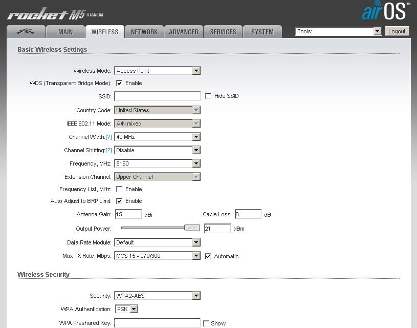

Вроде все работало великолепно, пока не образовалась сильная помеха на нашей частоте. После анализа спектра Airview перешел на другую частоту, перенастроил клиентские станции. Перекос трафика пропал, модуляции восстановились, канальные скорости поднялись. Уровни станций примерно сравнял.

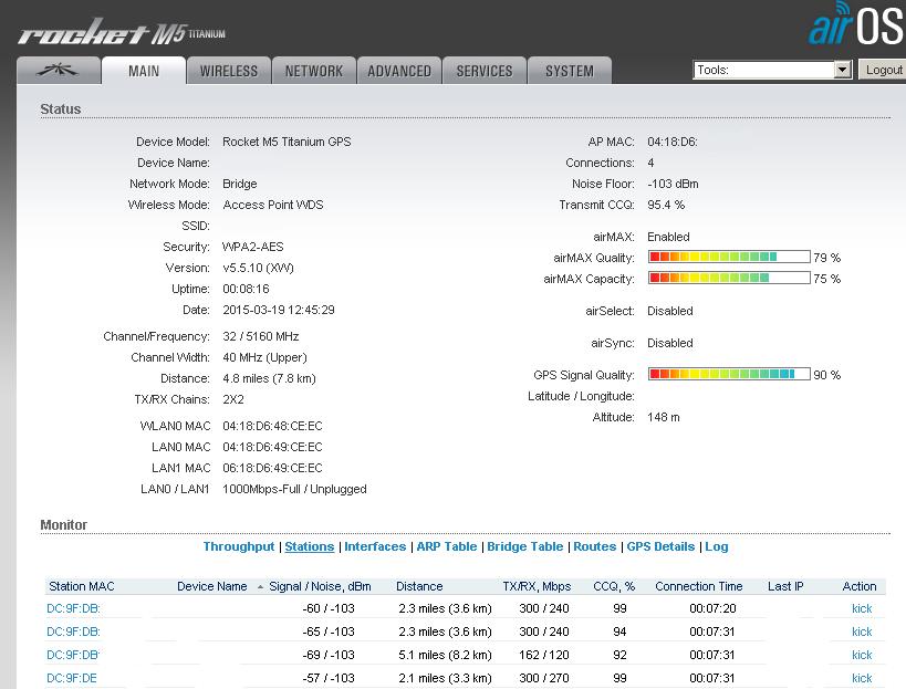

Вопрос в том, что Рокет М5 периодически по непонятным причинам виснет наглухо, помагает только ребут по питанию (для этих целей поставил СМС-розетку на БС). Гигабитным портом Рокет включена в порт гигабитного коммутатора Джунипер, РОЕ инжектор питания включен в гарантированную розетку, на которой всегда есть 220В.
Вот например за последние три дня:
17 марта в 02:44 и в 11:44
18 марта в 20:03
19 марта в 12:37

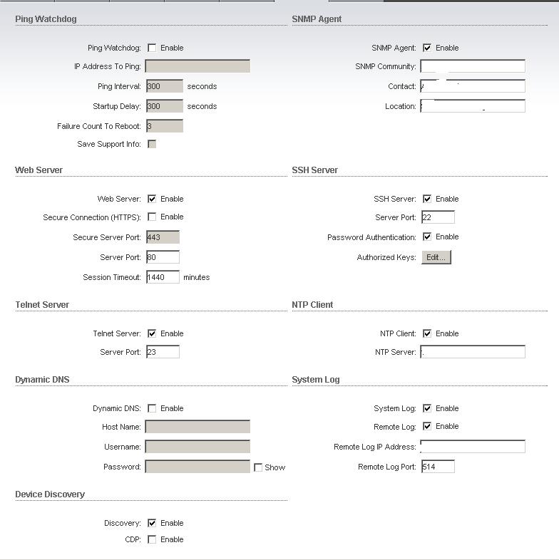

Прошивки всего оборудования 5.5.10. Всех низкокачественных клиентов пересадил на отдельные мостовые линки, прописал АСL по МАС на БС, поменял пароли (думал, кто-нибудь из старых хозяев ползает).
Настроено логирование, но по логам с БС и других станций ничего криминального не видно.
