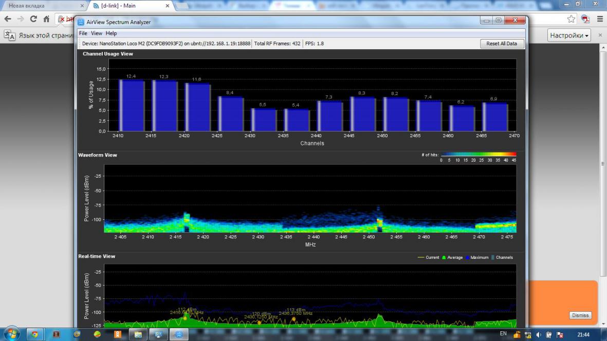

Вообщем стоит мост из лока м2 1.jpg вот канал ссq 60-90% постоянно скачет... скорость 1-5 мегабит...растояние между точками 3.3 км... если я заменю клиенскую точку на нано бридж м2... что то поменяется.. или на 5 герцовую переходить нуна..?

В общем (если правильно писать), у вас шум на уровне -100. Вещание всего-то на одной частоте.
Смена точек ни на что не повлияет.
Попробуйте увеличить мощность, поднять повыше концы, получше юстировать. Мы давали много рекомендаций по улучшению канала. Поищите.
