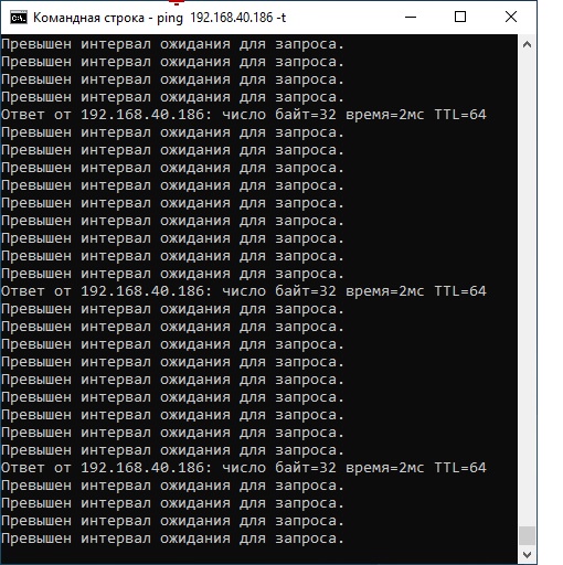

Прошу помочь разобраться со следующим явлением:
при подключении к беспроводной сети, созданной и управляемой в контроллере UniFi Cloud Key G2, пропадает доступ к точкам UAP-nanoHD и UAP-AC-HD, точнее во время подключения хотя бы одного клиента к сети на неопределенное время пропадает полностью доступ к подключаемой точке или же пинг проходит на 5-10 запрос и при пинговании выдается сообщение «Превышен интервал ожидания для запроса» и нет возможности достучаться до точки по ssh, т.е. точка становится не управляемой
Пробовали прошивать разными прошивками как контроллер (firmware 1.1.13, 2.0.27 и 2.1.7), так и точки, но ничего не поменялось.
При этом созданная беспроводная сеть работает без видимых проблем.
    141,3 KB · Просмотры: 661

hak
23 Ноя 2020
Структура не сложная , точки подключены на poe switch , дальше стоит роутер под freebsd , который выдает ip и режет трафик.
настроена stp так что петель не может быть(могут но лишние линки отключаются).
Ip выдаются , vlan и подключения работают , статистика на контроллере собирается. Пользователи подключаются и работают .
До подключения пользователя на точку пинги идут стабильные , по ssh можно зайти , подготовка происходит мнгновенно.
После картина как на скриншоте выше , по ssh не зайти, подготовка может идти до 40 минут (сам наблюдал). Точки на контроллере видны.

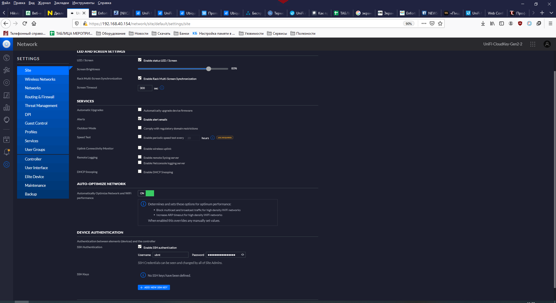

hak
23 Ноя 2020
8756
Всё тему можно закрывать , при таких настройках у нас возникала данная картина.
Всё что мы сделали включили Remote Logging, похоже без этой настройки точки не знают куда кидать логи и подвисают на время.
Что интересно что при установке контроллера на Gen2 с прошивкой 5.14 , опция была выключена по умолчанию ... контролер под windows был с активной опцией , что и помогло.
