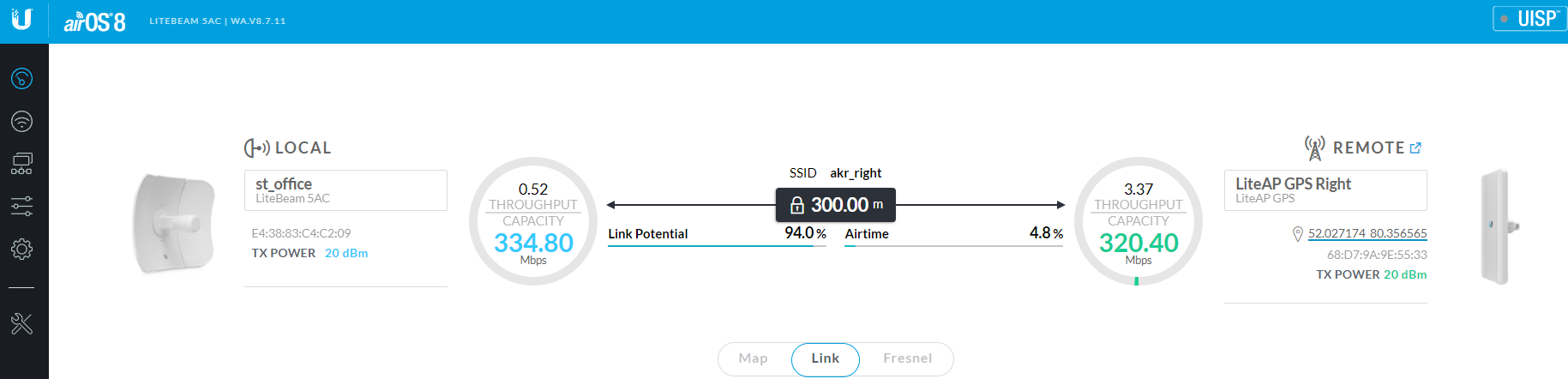

Всем добрый день, подскажите в чем может быть дело?
Есть 1 антенна LiteBeam 5AC, другая LiteAP GPS (видимость идеальная, расстояние 500 метров), все прекрасно работает, работает..., но потом в один миг просто нет связи. Хотя нет, связь между антеннами есть, но данные не передаются.
Показатели в норме, точки пингуются, зайти на точку удаленно не могу, локально захожу на каждую точку (на местах), мистика, потыкаешь подергаешь питание вк, выкл, вроде заработает, иногда само все заводится, работать может неделями, потом опять такая же история. Кто-то может быть сталкивался с подобной проблемой?

Помехи точно не создают, вообще все работало прекрасно 5 лет без нареканий, и только в течении полугода появилась данная проблема. LiteBeam стала периодически зависать, пока не перезагрузишь не работала. Купили новую LiteBeam и проблема ушла на месяц по зависанию сети, теперь вновь начала проявляться. Недавно заметил небольшую странность, LiteBeam вставлена в свитч, переткнешь LAN порт от антенны в другой разъем, вроде работает, как зависнет переткнешь в другой, тоже вроде работает. Поменял свитч на новый, та же история, так и перетыкиваешь его периодически. Мистика...
