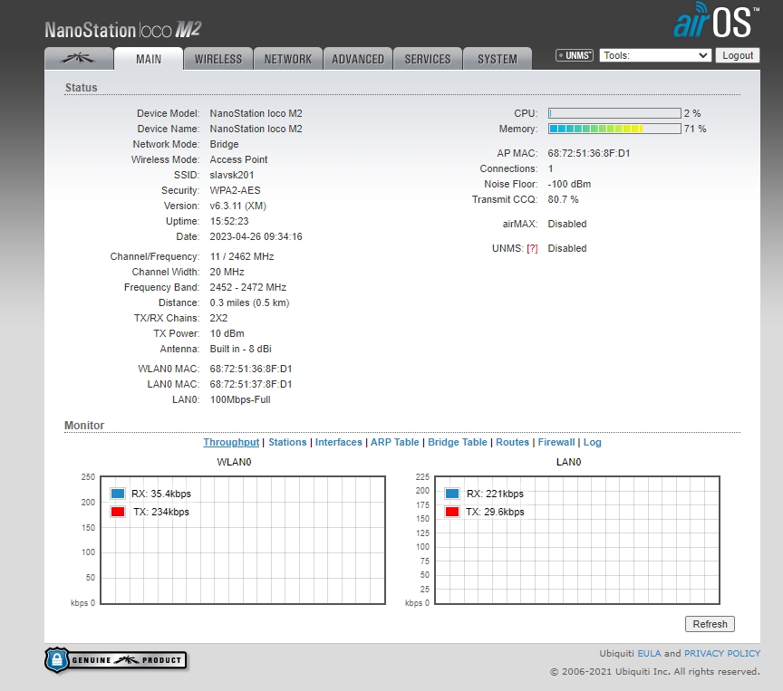

Модель точки, с чем связана радиомостом, дистанция. Скриншоты настроек. Определиться: что есть рядом, что может влиять на радиосвязь и питание? Радар, мощные производства, водоемы есть?

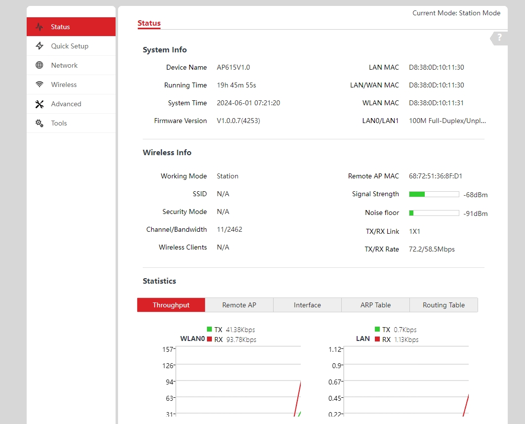

loco m2 и IP-COM
Было 2 loco m2, но одна сгорела. Все норм работало, но на этой недели начались непонятные вылеты, радаров нету, производст никаких нету ближайшие 20 км, водоемов нету.

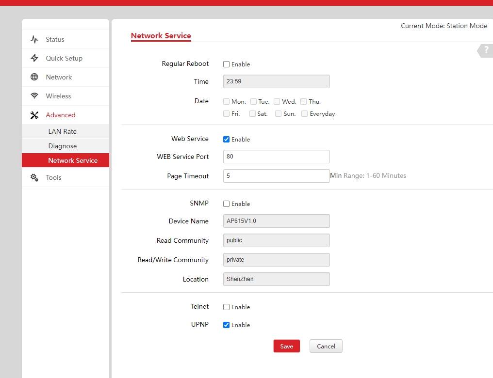

В IP-COM расписание (schedule) есть? Проверьте его. И проверьте стабильность напряжения питания на nanostation и ip-com с 15 до 23 или когда обрывается связь. Логи в ip-com есть?

Может его и нет в ip-com, я не знаю. В расписании может, например, стоять сброс связи, перезагрузка устройства и т.п. А может у Вас питание проседает (напряжение в сети) с 15 до 23.

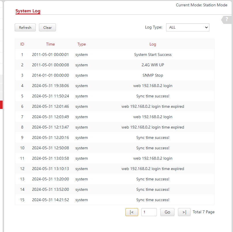

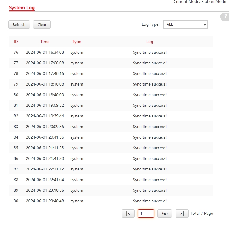

Ну вот в 15:06 был первый вылет и в 15:09 второй, в логах тишина
6.692
400
Внезапные отключения питания, как правило, попасть в логи физически не могут (особенно с датой/временем).
