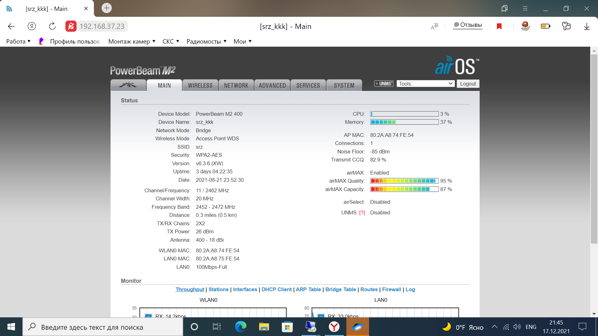

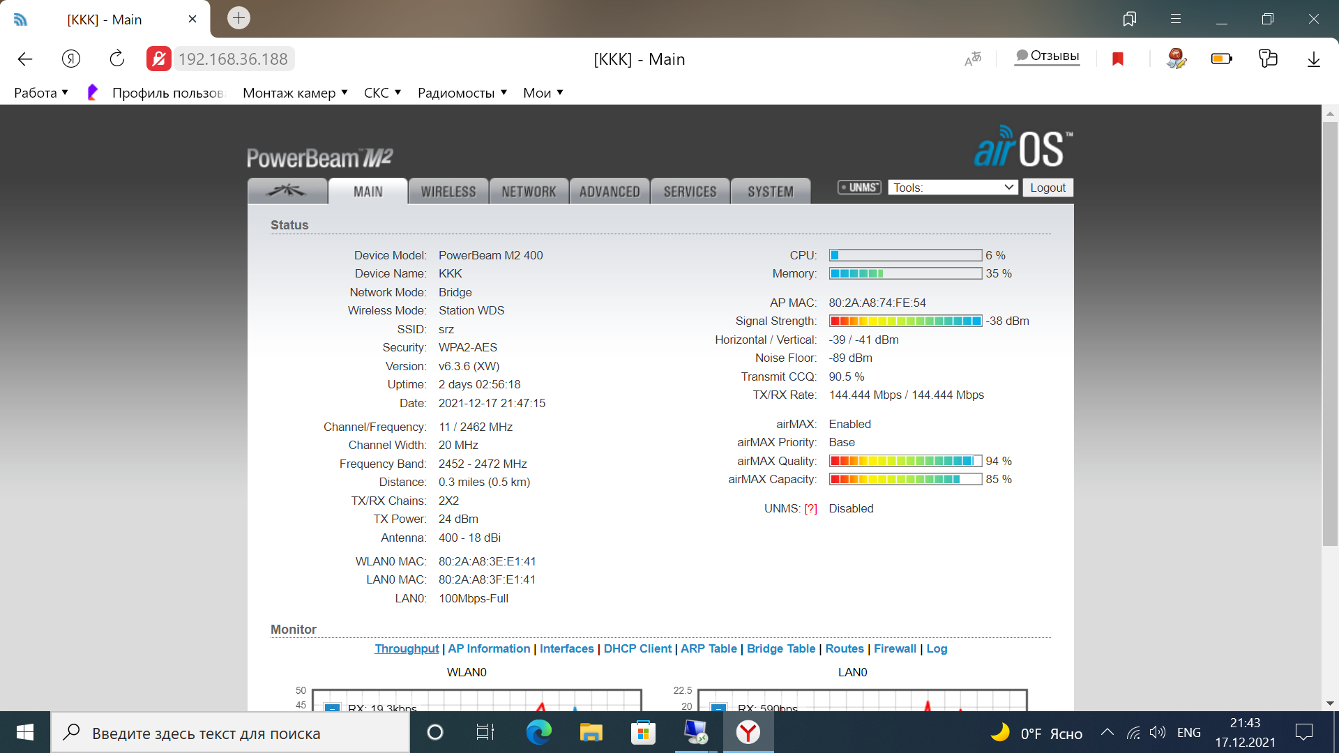

Есть две точки PowerBeam M2 400 (настроены как станция и точка доступа ), наблюдается проблема со стороны станции пропадает с ней связь буквально минуты на 3 потом опять работает такое ощущение что она перезагружается, при этом антена которая настроена как точка доступа продолжает работать. Не может быть это связано с тем что со стороны станции клиент скачивает фильмы через торренты. Похожую ситуацию наблюдал на другом объекте.
А
Алексей_пбтф
26 Ноя 2021
36
Самое интересное убрали компьютер на котором идет закачка фильмов через торент клиент, мост прекратил вырубаться
6.480
388
В CCQ перекос 83% и 90%. Рекомендуется больше 95%. Мощность возможно великовата, как для 500 м. На форуме уже расследовалась проблема, когда при большом трафике мост отключался - пришел в негодность кабель к одной из антенн.
