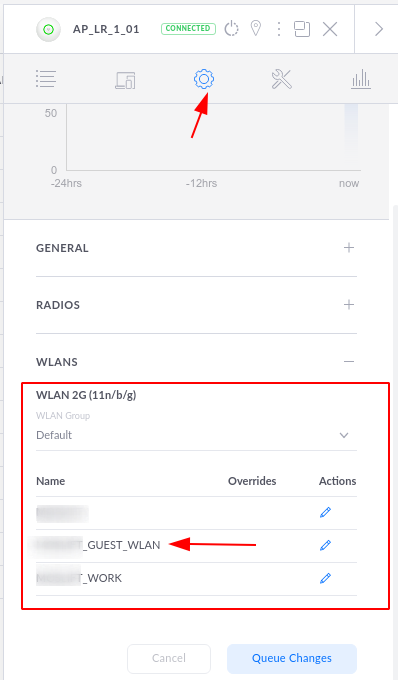

в AP сеть передается, что видно из настроек AP

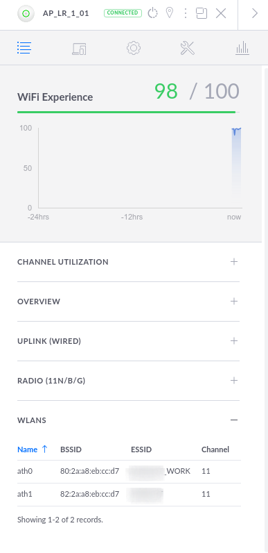

7535
а в списке интерфейсов ее нет

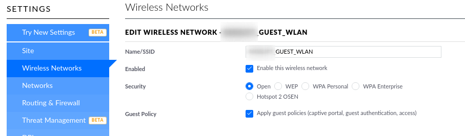

7536
в настройках
7538
и соответственно в списке доступных сетей нет ее.

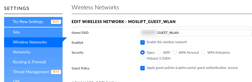

А есть возможность пересоздать или создать вторую гостевую сеть?
aleokos
30 Май 2017
51
есть конечно, эта же не работает
попробую, отпишусь
