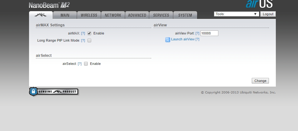

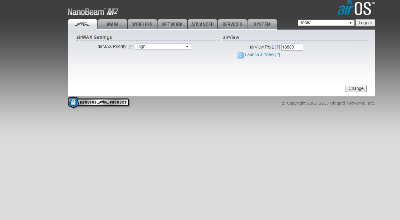

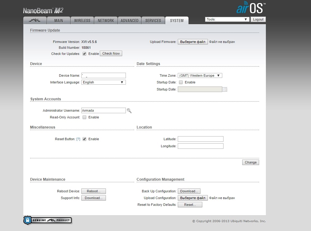

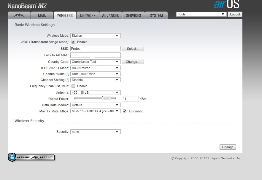

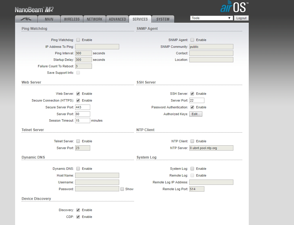

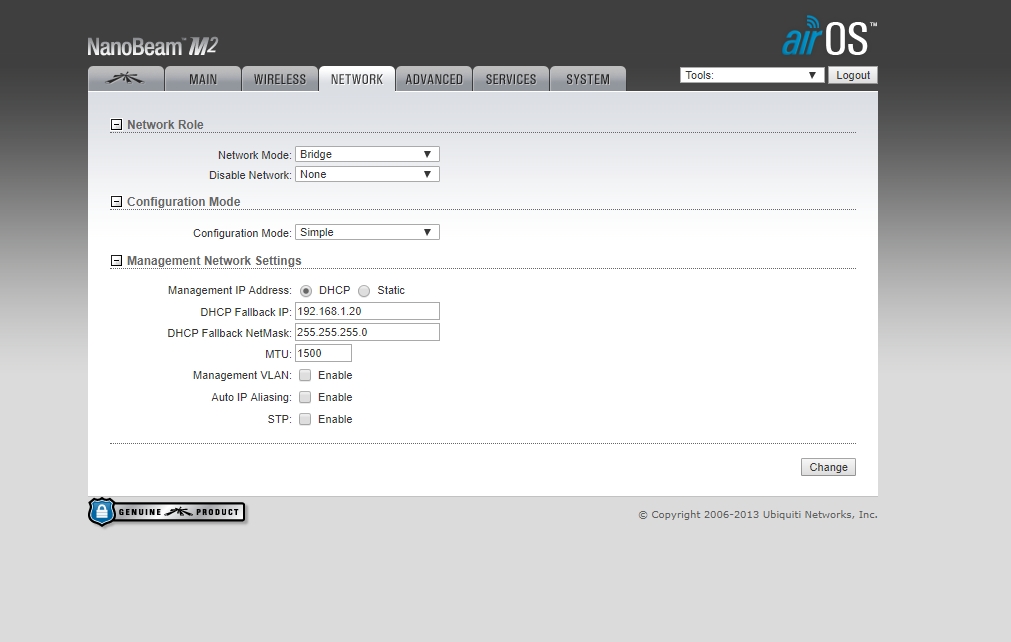

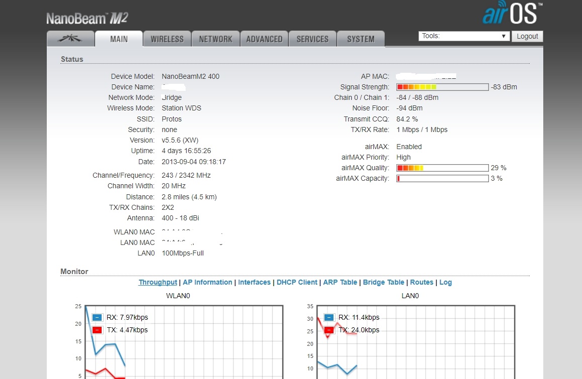

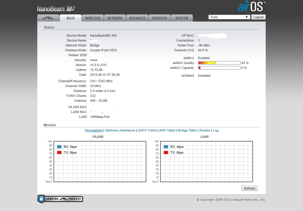

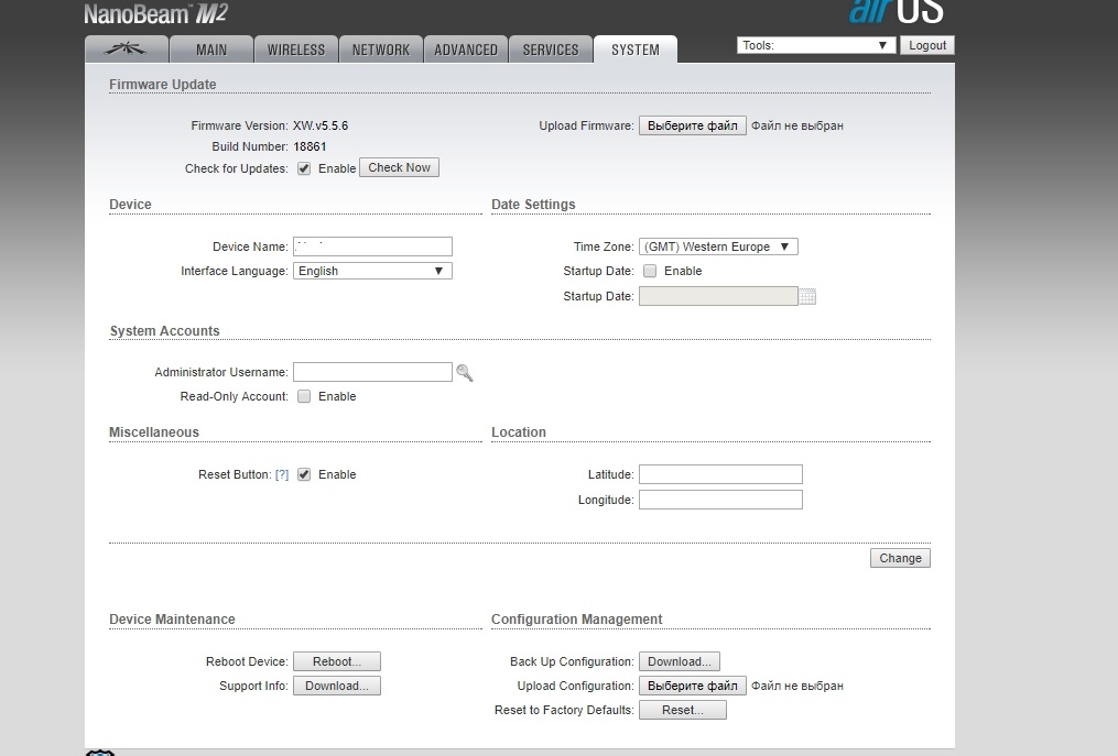

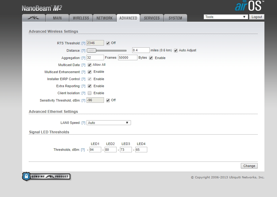

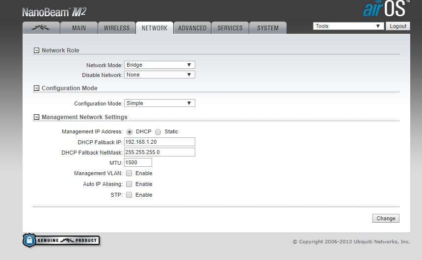

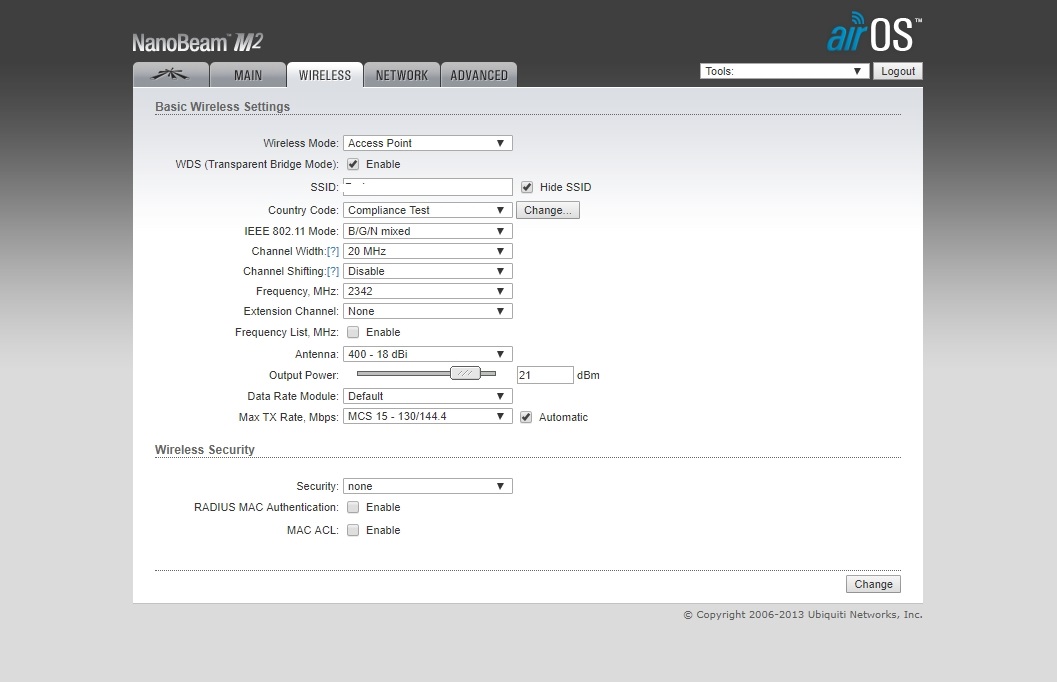

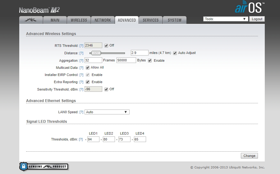

Ситуация такая, используется оборудование Nanobeam m2, расстояние между станциями 2.3 км (одна станция расположена на многоэтажном доме, вторая - частный дом находится ниже чем многоэтажка по уровню земли) максимум по зоне френеля цеплялись верхушки деревьев. Раньше была прямая видимость и скорость в среднем было 40-50 мбит. Сейчас построили многоэтажку прямо посередине сигнала между станциями, сигнал теоретически проходит через неё в районе 10-12 этажа (тоесть не над ней =( ). И сейчас весьма печальная ситуация с сигналом, более чем уверен что настройки конечно плохие на станциях, надеюсь на Вашу помощь, может быть изменение настроек поможет в изменении ситуации. Отмечу еще что дом который построили не заселен, продолжают строить, это в плане засорения эфира прочими устройствами. С Уважением, Спасибо. Прикладываю скриншоты настроек. Хотя на сайте сейчас эти станции отображаются как PowerBeam M2-400, видимо переименовывались? потому что в настройках и при покупке указано Нанобим, а по виду на сайте PBE m2-400.
    107 KB · Просмотры: 964
    123,6 KB · Просмотры: 965
    94,3 KB · Просмотры: 971
    154,1 KB · Просмотры: 1.026
    169,8 KB · Просмотры: 1.063
    225,1 KB · Просмотры: 1.082

Вторая станция.
    147,9 KB · Просмотры: 1.046

ZeEG
14 Май 2014
61
Настройки тут не помогут. Ищите обход препятствия.
S
Skysoul
30 Сен 2017
Просто после построения этого дома, на недели 3 пропали данные проблемы и скорость была около 30мбит, что вполне устраивало, а сейчас опять начались проблемы, хотя препятствий не прибавилось на пути. Вот и подумал может с настройками не то. И еще вопрос, каким образом лучше наводить станции друг на друга, если прямой видимости нет? смотря на уровень сигнала в настройках и на ощуп наводить?
D
Dignato
Guest
Чудес не бывает. Законы распространения радиоволн еще никто не отменял.
4.157
только обходить, на каком то соседнем доме ставить промежуточным устройства
