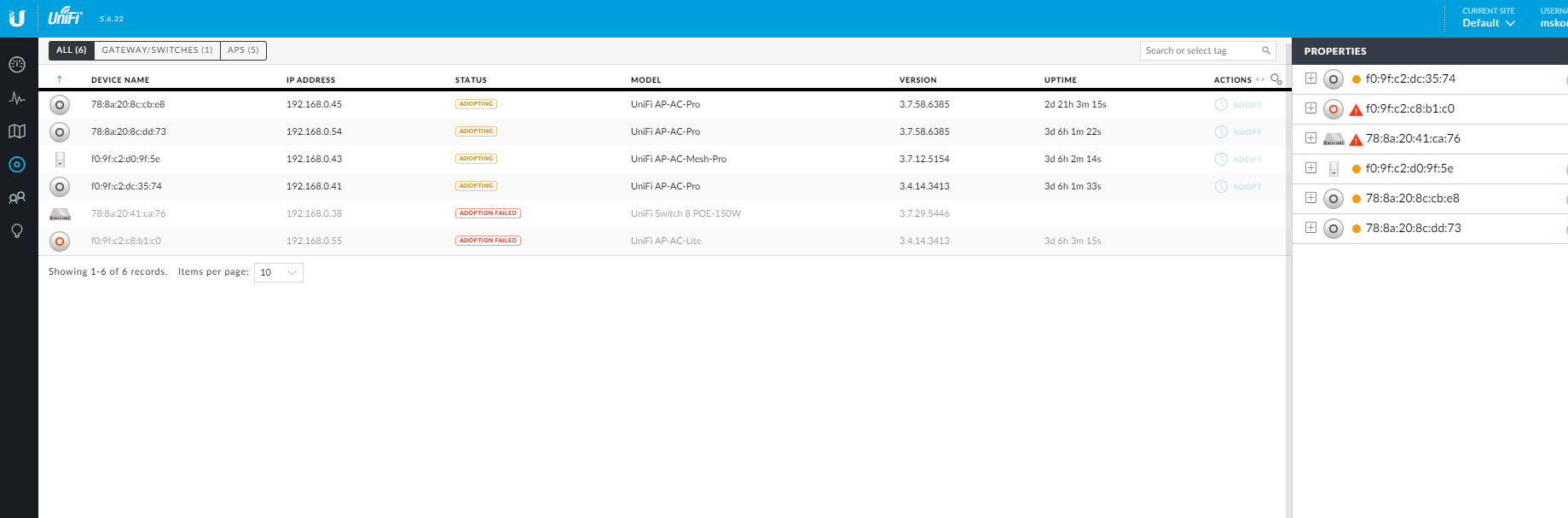

Зашел через облако на Unifi на контроллер и вижу что одна точка доступа и коммутатор в статусе Adopting Failed, а остальные точки доступа в вечном режиме адаптации((.
Точки на связи, пингуются, адреса они получают динамически. Контроллер доступен. Адаптировать точки не получается. Перезагружать точки по SSH побовал, ничего из того, что можно было бы предпринять без физического доступа к точкам доступа , не помогает.

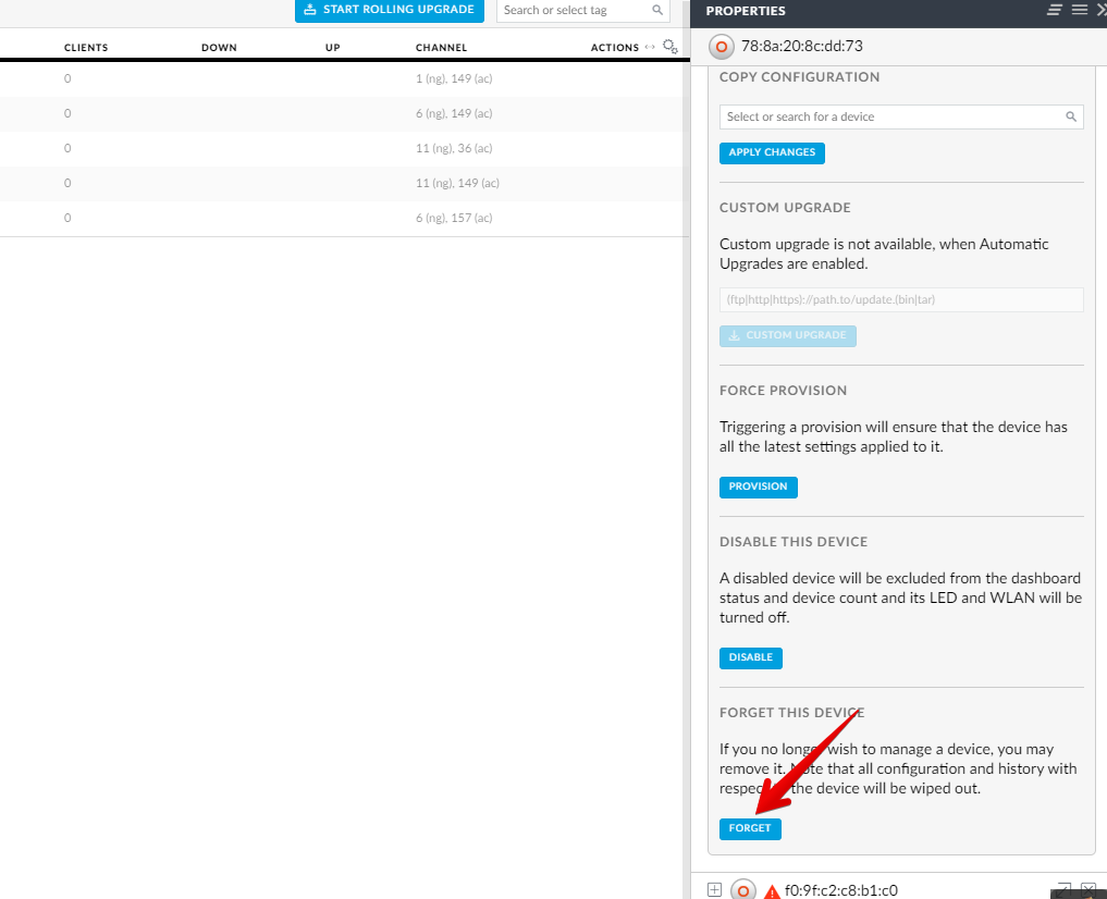

Давайте перефразирую вопрос. Как правильно удалить точку доступа из контроллера и как её правильно добавить в контроллер используя удалённый доступ unifi. Нужно ли будет при это обнулять точку доступа к заводским настройкам по SSH?
Если я удалю точку через Forget?... Что сделать с точкой, чтобы она сама тут появилась потом для дальнейшей адаптации. Кнопки добавить устройство тут нет(

Всем ещё раз привет. Хочу поблагодарить dimacbz за помощь в решении проблемы! СПАСИБО!!!
А теперь по пунктам, как всё было.
1. Удаляем точку доступа с контроллера. В контроллере заходим в менюшку точки доступа , переходим во вкладку config -> manage device -> forget
после сего деяния точка доступа появится в списке устройств со статусом Managed by other(у меня было так)
