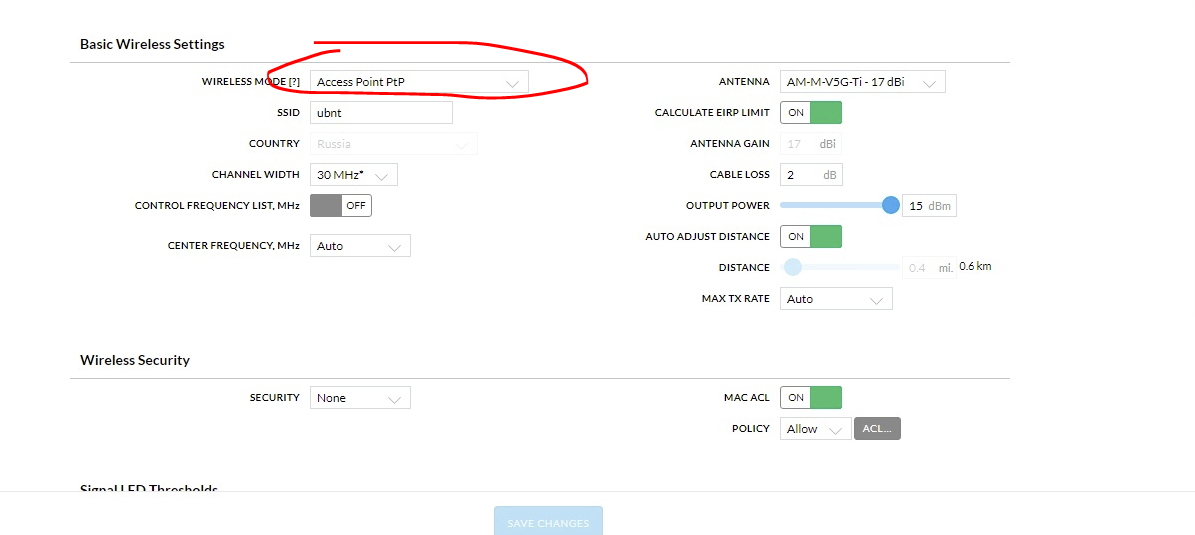

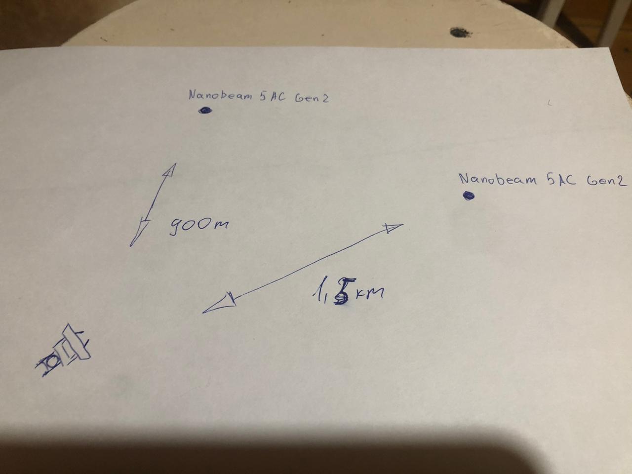

Я недавно заказал у вас оборудование, rocket 5ac lite с антенной airmax sector 5g titanium(это база) и две nanobeam 5ac gen2(клиент). по началу я все настроил, связь была налажена, на базе поменял ip, выставил acces point ptp, на клиентах тоже айпи поменял, поставил ptp, ccid mac адрес lock to ap сделал, на всех устройствах country russia, output power на максимум, дистанция авто, а с обьектов связи нет

Это деревня, т.е. каменных зданий и тд нет, была заменена действующая система с 2.4гц(тоже ваша линейка) на 5-ти герцовые чтобы повысить пропускную

acces point ptp - будет работать только с одним клиентом (сразу не увидел) только ptMp на базе

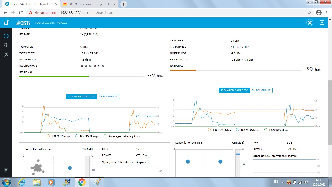

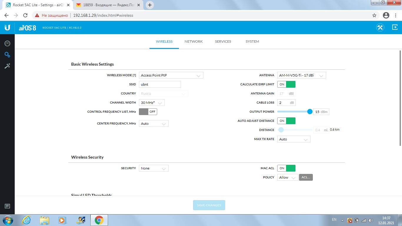

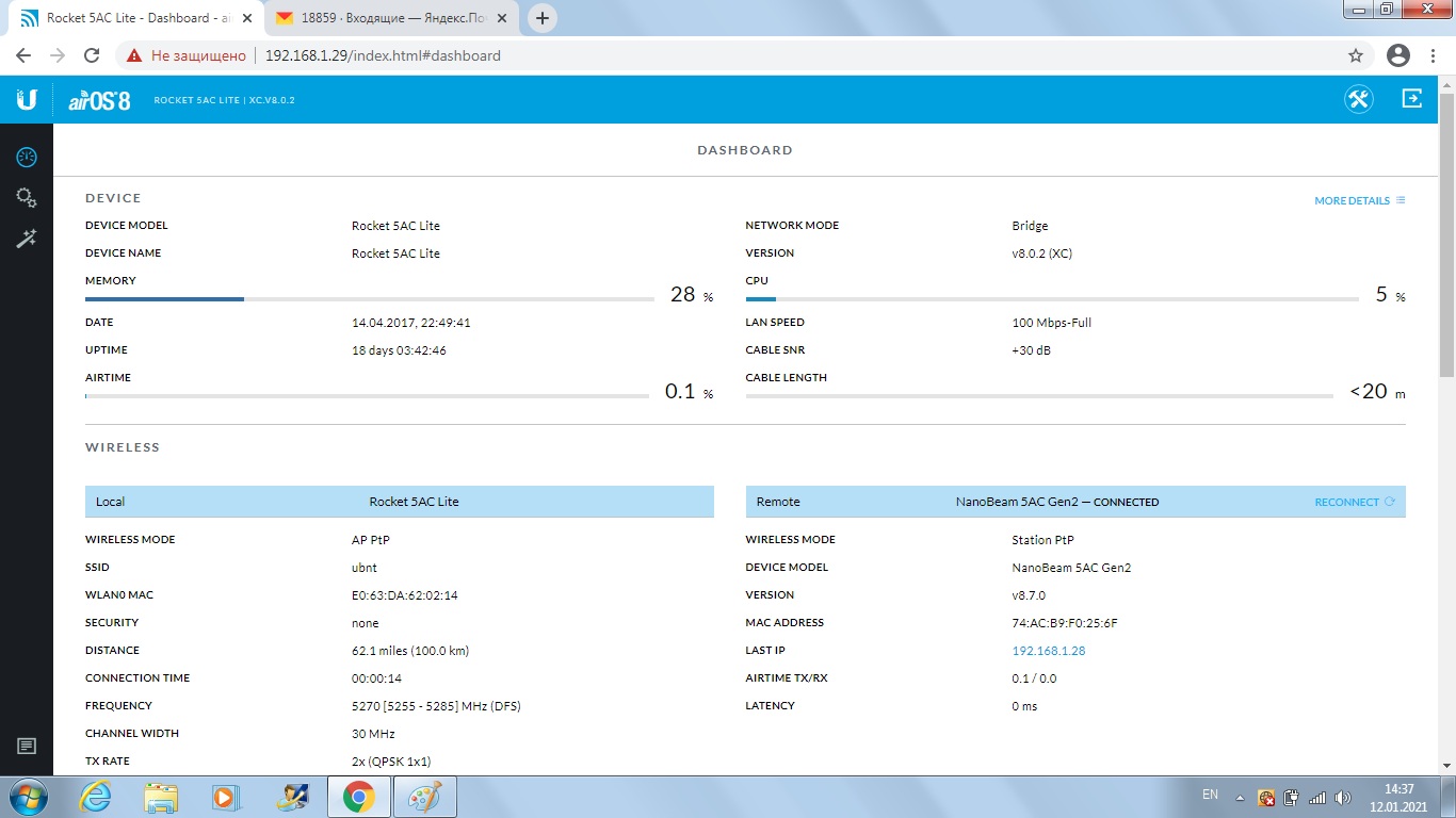

Вроде связь настроил, но оно работает только на acces point ptp по отдельности, на acces poin ptmp ac и на acces point ptmp mixed не ловит
6.405

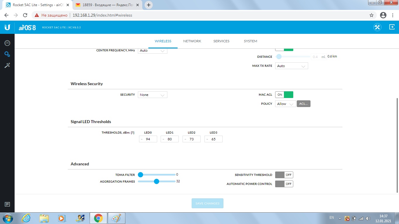

Ширину канала попробуйте на 20 МГц и MAC ACL выключите - это белый/черный лист по MAC - адресам.

Какую поставить тогда? Я пробовал другие, не ловит, или на клиентах p2p тоже отключить надо?
