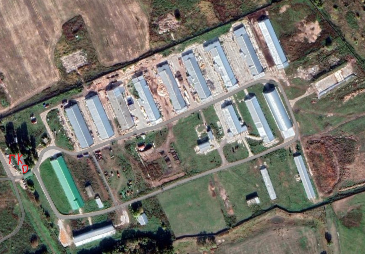

Помогите подобрать оборудование для построения беспроводной сети.
Исходные данные:
Главный корпус в который приходит интернет по проводу в серверную, необходимо раздать доступ к серверу и соответственно доступ в интернет другим корпусам находящимся на максимальным удалении в пределах 1 километра. В основном в корпусах будут размещаться ip-камеры либо регистраторы с камерами к которым нужно иметь доступ из главного корпуса и через интернет. Так же в некоторых корпусах будут рабочие места в пределах 1-5 рабочих мест на корпус.
Вопрос какое оборудование использовать на главном корпусе с учетом сетевого интерфейса 1Гб/с, так как корпусов много (15-20), и в каждом планируется установка нескольких камер?Ну и соответственно какое оборудование использовать на других корпусах?
Распылятся и ставить максимально возможное и дорогое не хотелось бы, выйдет неприличная сумма.
Прикладываю скрин с гугл карт для понимания расположения корпусов. Главный корпус отмечен красным, остальные корпуса в виде зданий.
Спасибо.

Нужно определиться с трафиком, с камер будет идти трансляция или будут регистраторы в корпусах. Требования по скорости к рабочим местам.
Главный корпус стоит в одном ряду с другими (и хорошо и плохо), понадобится мачта, для прямой видимости и избегания помех в зоне Френеля (на остальных вероятно тоже).
Организация - ptmp (точка-многоточка), на главном корпусе базовая станция, на остальных клиенты (скорость будет делиться на всех). На остальные если нужно, можно и ptp (точка-точка).

Трафик скорее всего будет трансляция постоянная на регистратор в главном корпусе (поэтому уточнил про интерфейс в 1Гб/с). На рабочих местах скорость большая не нужна, так как будет использоваться только для доступа в интернет + телефония. С мачтами все понятно, так и рассчитываю, корпуса все примерно одной высоты.
Кабелем сейчас связанно большинство корпусов, но изза плохой организации подключения происходят постоянные обрывы и отказы повторяющих коммутаторов, а так как используется топология шина всегда страдает самый отдаленный корпус, а в случае с подключением ptmp авария на одной из точек исключает проблемы на всех остальных. Опять же, сейчас мы только на стадии рассмотрения вопроса перехода на беспроводной канал, если это будет неподъёмно, тогда откажемся от этой идее, и переходить планируется не одномоментно, а постепенно переводить корпус за корпусом, что растянет затраты.
Нужна конкретика по оборудованию для этих задач, чтобы понимать сумму вопроса.

Попроще - nanostation серии AC, как базовую станцию так и клиентскую. Проводной порт - 1 Гбит/с, эфир - 450 Мбит/с. Разделите эфир на всех, получите примерное представление о скорости.
Учтите, что у диаграммы направленности, кроме покрытия, есть еще "толщина" этого покрытия. Дальние мачты возможно должны быть ниже , а также не стоять по прямой линии в направлении базовой станции.

Трафик примерно прикинул ориентировочно 30-40 Мб/с с корпуса будет. Получается нам эфира хватит на 12 корпусов? Но есть ведь возможность поставить на главный корпус еще одну БС и разделить на них подключенные корпуса? Или есть другой вариант увеличить эфир?
P.S. Терминология ubiqiuti: базовая станция - access point, клиент - station.
А где бы ознакомится с диаграммами и "толщиной", чтобы как то рассчитать место установки?
Можно, на противоположных сторонах корпуса. Эфир в 450 Мбит/с, это теоретическая, в реальности будет ниже.
В даташитах есть диаграммы. Например: https://www.ui.com/downloads/datasheets/NanoStation_AC/NanoStation_AC_DS.pdf
P.S. Нужно будет разрешение или регистрация в РКН.
