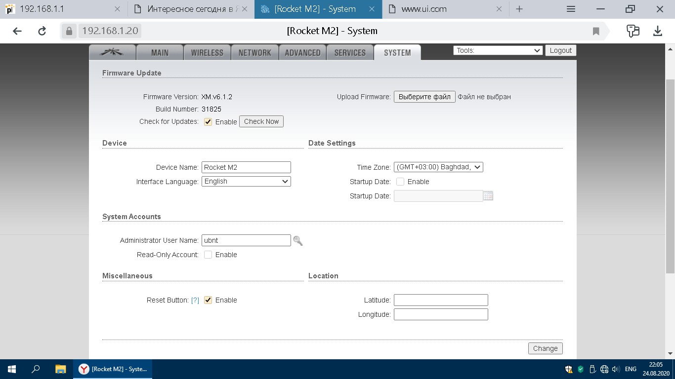

golosov.s
24 Авг 2020
Скриншоты настроек желательны. Так ничего не ясно. Антенна могла выйти из строя, ну и как сам rocket. Вы точно восстановили, уж извините, предыдущие настройки? Обновляли прошивку (перед сбоями)?
Не исключено, что настройки не все вернули как было до этого. Прошивку обновляли уже после того как делали reset.
Скриншоты чуть позже прикреплю.
G

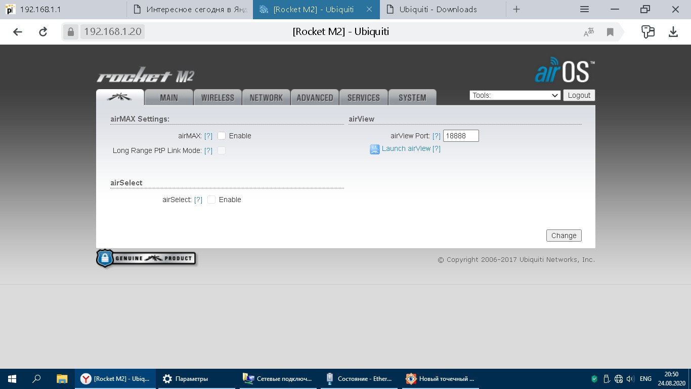

golosov.s
24 Авг 2020
6.435
388

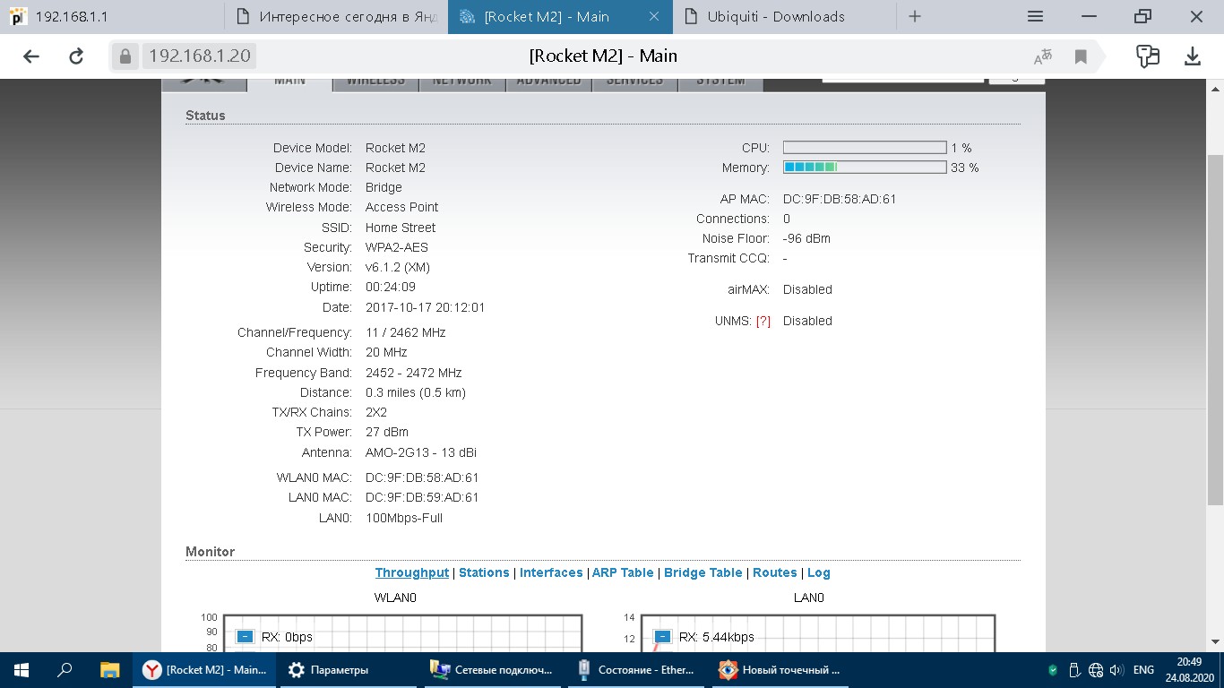

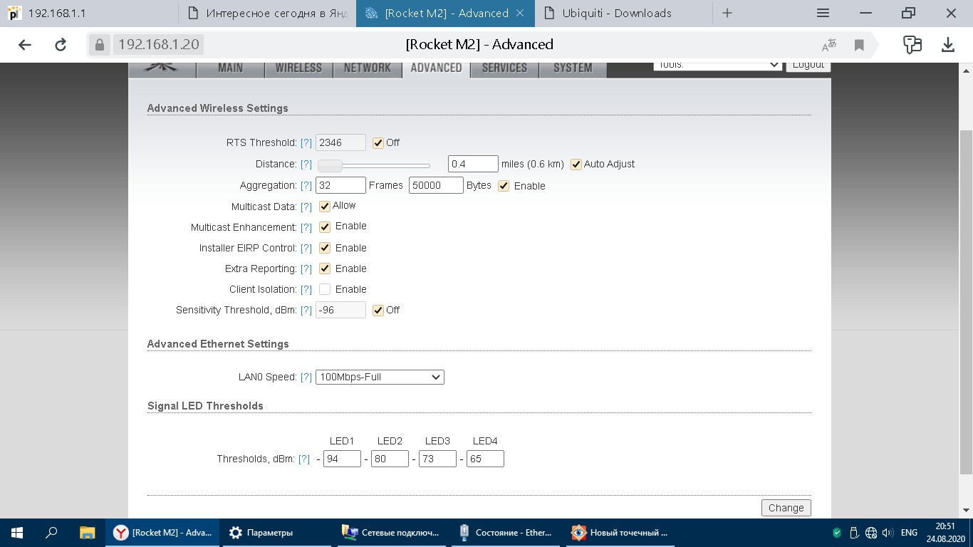

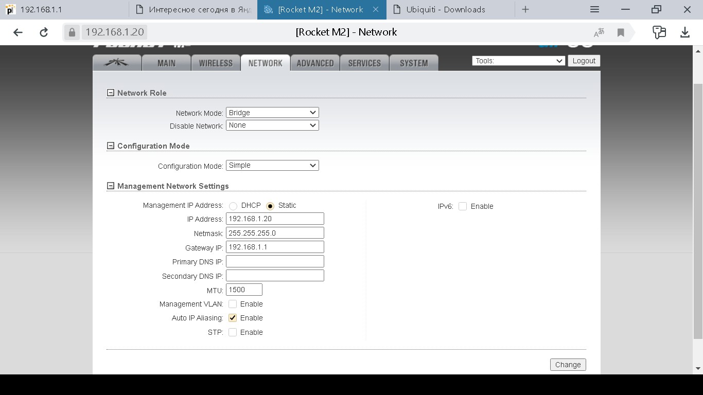

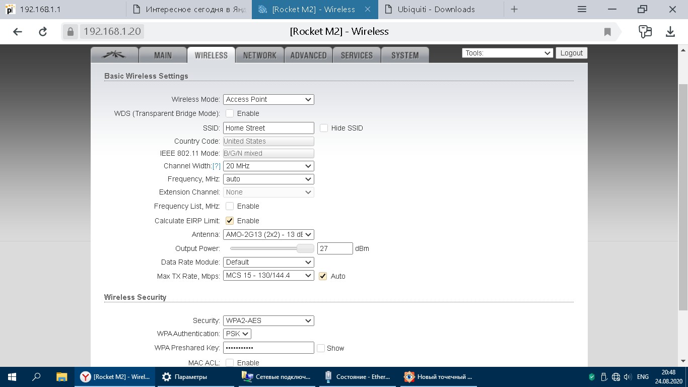

Приложил скриншоты...
Спасибо. У Вас выключен airmax - это правильно. А вот мощность в 27 dBm - это связь на километры. Вам стоит понизить, максимум до 5 dBm, а возможно и ниже, придется подбирать. Излишня мощность создаёт помехи сама себе, от точки доступа. А бытовые устройства могут максимум на открытом пространстве до 150 метров. Стоит играть мощностью, аж от максимум в 5 до 0.
G
golosov.s
24 Авг 2020
Спасибо за совет. Убавил мощность, индикаторы уровня сигнала на корпусе засветились. Всё работает даже на 6 dBm.
Но вот вопрос. Поскольку работа rocket m2 планируется на улице, какое возможное значение мощности рекомендуется? Радиус охвата желаемой площади около 50 метров. Подключаться к ней будут гаджеты, да пара телевизоров. Или опять методом тыка нужно?
6.435
388
По правилам не более 100 мВт (20dBm) на домашнем участке. Для бытовых устройств 50 метров вполне. Текущую мощность и оставьте. Если что-то, то да мощность уж методом "тыка".
