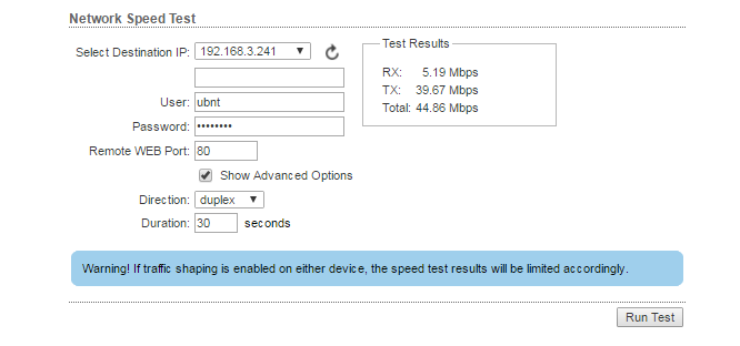

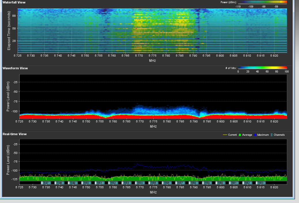

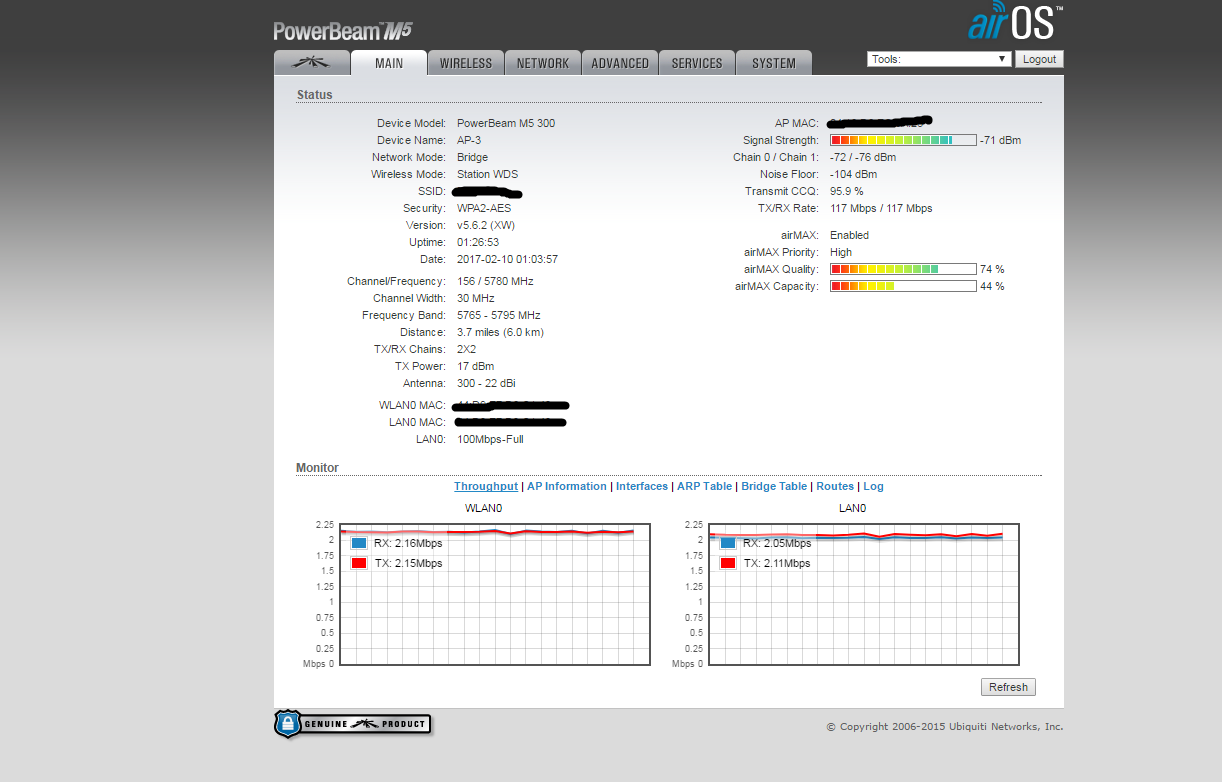

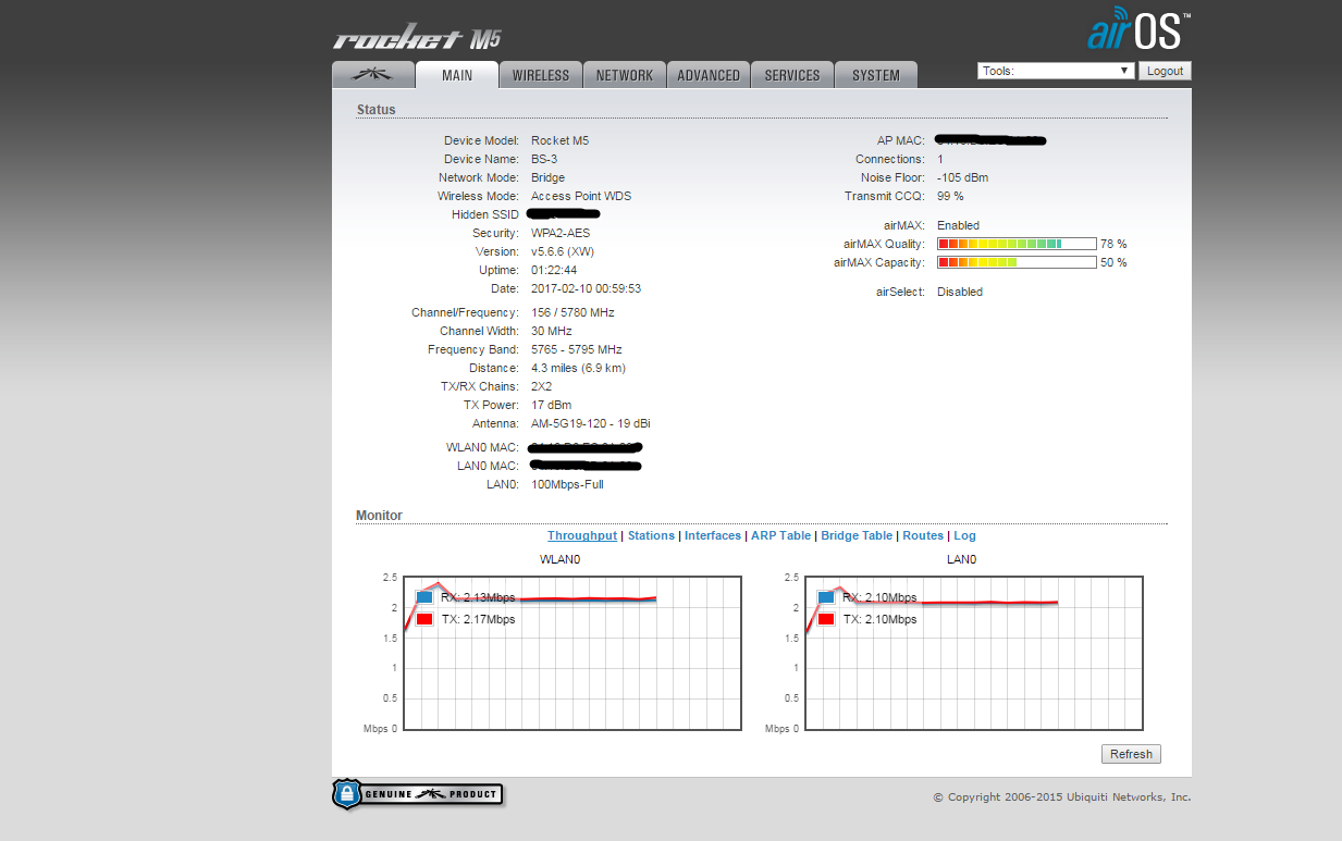

Здравствуйте! Ищу помощи и советов в настройке радиомоста.
Рокет в качестве точки доступа , ПБ станция, расстояние между ними 5,9 км, прямая видимость есть, высоты установки оборудования примерно метров 30 с каждой стороны. Внутренний тест скорости показывает сильный перекос по скоростям, а при передачи файла по локалке скорости еще меньше (rx\tx 4\30 Мбит\сек). Очень хочется поднять реальную скорость по локалке между этими устройствами или хотя бы добиться одинаковой скорости в каждом направлении, что можете подсказать по этому поводу?
![4.png](/forum/data/attachments/3/3436-a9e930ef2623e98a461100c4e1e04aa5.jpg)
