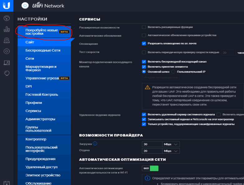

При изменении каких-либо настроек (в том числе и включение расширенных функций) во вкладке "Сайт", кнопка "ПРИМЕНИТЬ ИЗМЕНЕНИЯ" горит зелёным, но неактивна, изменения не сохраняются. Пробовал уже всё отключать и включать на этой странице, но не хочет сохранять изменения.
6.480
388
А через браузер Chrome заходите? Только его официально поддерживает производитель.

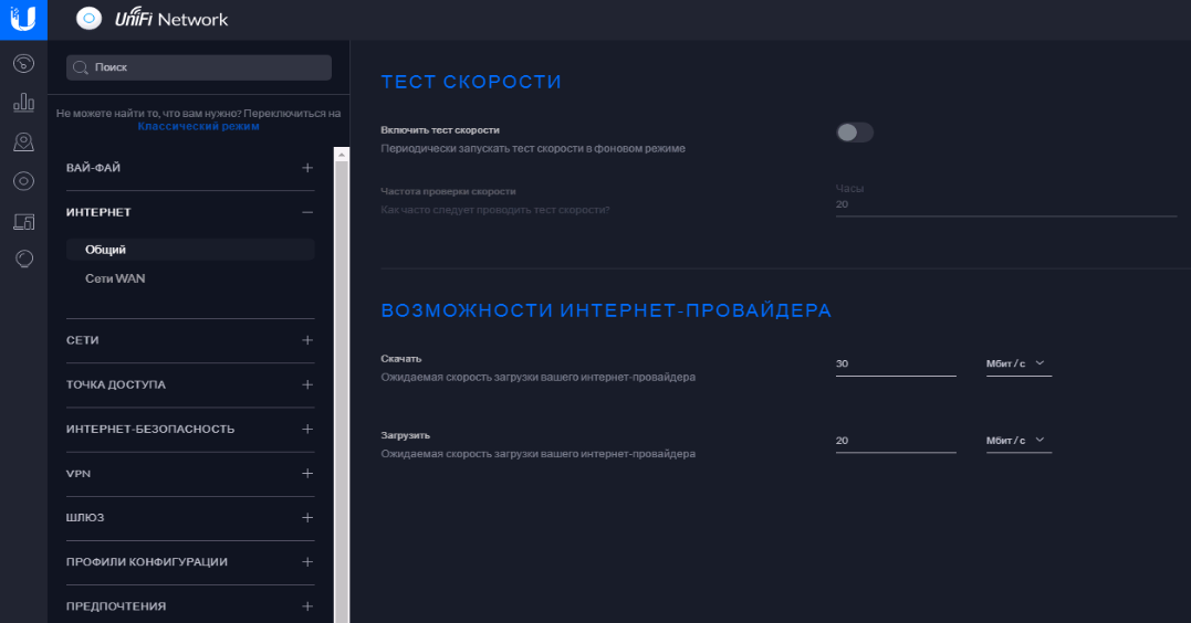

Получилось изменить настройки через новый интерфейс настроек путём перехода на раздел "Попробуйте новые настройки", там всё без проблем меняется и сохраняется.
9116
9117
Спасибо, проблема решена, тему можно закрывать.
