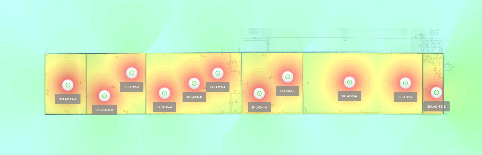

Помогите расшифровать причину отключения. Под подозрением просто зона неуверенного приема, но в Ubiquity нигде нельзя увидеть силу сигнала от клиента.
Заодно и возникает вопрос: достаточно ли такого количества точек доступа ? Как по мне так не достаточно. Но хочется услышать мнение более опытных коллег.
Про секцию, где находятся ТД SKLAD2-A и SKLAD-1E можно не говорить :) Там почти не пользуются Wi-Fi. Еще 1 ТД когда-то была там, но выгорела.
Про снижение скорости из-за подключений по воздуху знаю, но скорость здесь не важна. Той, что есть достаточно. Проблема в отключениях клиентов от ТД. Если я правильно понимаю, перевод всех ТД на кабель здесь какой либо роли не сыграет.
Непонятен статус "event_type":"soft failure" и "event_type":"fixup" и слишком частое отключение и подключение клиента 00:10:20:98:e4:31 к ТД.
Софтовый контроллер.
Точки доступа: UniFi AP-LR v2.
Роуминг 802.11r выключен т.к. не точки не клиенты не поддерживают его.
Используется роуминг юбикьюти Allow BSS Transition with WNM.
Сеть состоит из 11 точек доступа . Только 4 проводных и 7 Wireless Uplink.
Лог приводится с ТД SKLAD8-E. Буква E в названии ТД означает подключение по кабелю, буква A подключение через Wireless Uplink к другой ТД.
Карта сети (размеры склада 100х18,5м):
9466

Tue Dec 7 09:49:19 2021 daemon.info hostapd: ath1: STA 00:10:20:98:e4:31 IEEE 802.11: disassociated
Tue Dec 7 09:49:19 2021 user.info : wevent[5359]: wevent.ubnt_custom_event(): EVENT_STA_LEAVE ath1: 00:10:20:98:e4:31 / 1
Tue Dec 7 09:49:19 2021 kern.info kernel: [5052786.243593] ieee80211_sta_leave: 00:10:20:98:e4:31
Tue Dec 7 09:49:19 2021 user.info : stahtd[5360]: [STA-TRACKER].stahtd_dump_event(): {"message_type":"STA_ASSOC_TRACKER","mac":"00:10:20:98:e4:31","vap":"ath1","event_type":"sta_leave","assoc_status":"0","event_id":"2"}
Tue Dec 7 09:50:38 2021 daemon.info hostapd: ath1: STA f2:9f:c2:95:5a:89 DRIVER: Sead AUTH addr=00:10:20:98:e4:31 status_code=0
Tue Dec 7 09:50:38 2021 user.info : wevent[5359]: wevent.ubnt_custom_event(): EVENT_STA_JOIN ath1: 00:10:20:98:e4:31 / 1
Tue Dec 7 09:50:38 2021 daemon.info hostapd: ath1: STA 00:10:20:98:e4:31 IEEE 802.11: associated
Tue Dec 7 09:50:38 2021 daemon.info hostapd: ath1: STA 00:10:20:98:e4:31 WPA: pairwise key handshake completed (RSN)
Tue Dec 7 09:50:38 2021 user.info : wevent[5359]: wevent.ubnt_custom_event(): EVENT_STA_IP ath1: 00:10:20:98:e4:31 / 172.16.31.10
Tue Dec 7 09:50:48 2021 user.info : stahtd[5360]: [STA-TRACKER].stahtd_dump_event(): {"message_type":"STA_ASSOC_TRACKER","mac":"00:10:20:98:e4:31","dns_resp_seen":"yes","ip_assign_type":"roamed","vap":"ath1","event_type":"soft failure","auth_delta":"0","assoc_status":"0","assoc_delta":"150000","wpa_auth_delta":"220000","event_id":"3","auth_ts":"5052865.53113"}
Tue Dec 7 09:50:48 2021 daemon.info hostapd: ath1: STA 00:10:20:98:e4:31 RADIUS: starting accounting session 53B42EDD8B4ED2FF
Tue Dec 7 09:52:15 2021 user.info : stahtd[5360]: [STA-TRACKER].stahtd_dump_event(): {"message_type":"STA_ASSOC_TRACKER","mac":"00:10:20:98:e5:b1","dns_resp_seen":"yes","vap":"ath1","event_type":"fixup","assoc_status":"0","event_id":"6","auth_ts":"0.0"}
Tue Dec 7 09:52:24 2021 daemon.info hostapd: ath1: STA 00:10:20:98:e4:31 IEEE 802.11: disassociated
Tue Dec 7 09:52:24 2021 user.info : wevent[5359]: wevent.ubnt_custom_event(): EVENT_STA_LEAVE ath1: 00:10:20:98:e4:31 / 1
Tue Dec 7 09:52:24 2021 kern.info kernel: [5052971.151562] ieee80211_sta_leave: 00:10:20:98:e4:31
Tue Dec 7 09:52:24 2021 user.info : stahtd[5360]: [STA-TRACKER].stahtd_dump_event(): {"message_type":"STA_ASSOC_TRACKER","mac":"00:10:20:98:e4:31","vap":"ath1","event_type":"sta_leave","assoc_status":"0","event_id":"3"}
Tue Dec 7 09:52:50 2021 user.info : mcad[5354]: wireless_agg_stats.log_sta_anomalies(): bssid=f2:9f:c2:95:5a:89 radio=wifi0 vap=ath1 sta=00:10:20:98:e5:b1 satisfaction_now=76 anomalies=tcp_latency
R
rensar
27 Сен 2021
Tue Dec 7 09:53:21 2021 daemon.info hostapd: ath1: STA f2:9f:c2:95:5a:89 DRIVER: Sead AUTH addr=00:10:20:98:e4:31 status_code=0
Tue Dec 7 09:53:21 2021 user.info : wevent[5359]: wevent.ubnt_custom_event(): EVENT_STA_JOIN ath1: 00:10:20:98:e4:31 / 1
Tue Dec 7 09:53:21 2021 daemon.info hostapd: ath1: STA 00:10:20:98:e4:31 IEEE 802.11: associated
Tue Dec 7 09:53:21 2021 daemon.info hostapd: ath1: STA 00:10:20:98:e4:31 WPA: pairwise key handshake completed (RSN)
Tue Dec 7 09:53:21 2021 user.info : wevent[5359]: wevent.ubnt_custom_event(): EVENT_STA_IP ath1: 00:10:20:98:e4:31 / 172.16.31.10
Tue Dec 7 09:53:31 2021 user.info : stahtd[5360]: [STA-TRACKER].stahtd_dump_event(): {"message_type":"STA_ASSOC_TRACKER","mac":"00:10:20:98:e4:31","ip_assign_type":"roamed","vap":"ath1","event_type":"soft failure","auth_delta":"0","assoc_status":"0","assoc_delta":"150000","wpa_auth_delta":"220000","event_id":"4","auth_ts":"5053027.711977"}
Tue Dec 7 09:53:31 2021 daemon.info hostapd: ath1: STA 00:10:20:98:e4:31 RADIUS: starting accounting session 17AF3ADC8E8AE63C
Tue Dec 7 09:56:14 2021 daemon.info hostapd: ath1: STA 00:10:20:98:e4:31 IEEE 802.11: disassociated
Tue Dec 7 09:56:14 2021 kern.info kernel: [5053201.170042] ieee80211_sta_leave: 00:10:20:98:e4:31
Tue Dec 7 09:56:14 2021 user.info : wevent[5359]: wevent.ubnt_custom_event(): EVENT_STA_LEAVE ath1: 00:10:20:98:e4:31 / 1
Tue Dec 7 09:56:14 2021 user.info : stahtd[5360]: [STA-TRACKER].stahtd_dump_event(): {"message_type":"STA_ASSOC_TRACKER","mac":"00:10:20:98:e4:31","vap":"ath1","event_type":"sta_leave","assoc_status":"0","event_id":"4"}
Tue Dec 7 09:57:27 2021 daemon.info hostapd: ath1: STA f2:9f:c2:95:5a:89 DRIVER: Sead AUTH addr=00:10:20:98:e4:31 status_code=0
Tue Dec 7 09:57:27 2021 user.info : wevent[5359]: wevent.ubnt_custom_event(): EVENT_STA_JOIN ath1: 00:10:20:98:e4:31 / 1
Tue Dec 7 09:57:27 2021 daemon.info hostapd: ath1: STA 00:10:20:98:e4:31 IEEE 802.11: associated
Tue Dec 7 09:57:27 2021 daemon.info hostapd: ath1: STA 00:10:20:98:e4:31 WPA: pairwise key handshake completed (RSN)
Tue Dec 7 09:57:28 2021 user.info : wevent[5359]: wevent.ubnt_custom_event(): EVENT_STA_IP ath1: 00:10:20:98:e4:31 / 172.16.31.10
Tue Dec 7 09:57:37 2021 user.info : stahtd[5360]: [STA-TRACKER].stahtd_dump_event(): {"message_type":"STA_ASSOC_TRACKER","mac":"00:10:20:98:e4:31","ip_assign_type":"roamed","vap":"ath1","event_type":"soft failure","auth_delta":"0","assoc_status":"0","assoc_delta":"160000","wpa_auth_delta":"230000","event_id":"5","auth_ts":"5053274.246308"}
Tue Dec 7 09:57:37 2021 daemon.info hostapd: ath1: STA 00:10:20:98:e4:31 RADIUS: starting accounting session B77AC6AF5AF4AAD1
Tue Dec 7 09:57:50 2021 user.info : stahtd[5360]: [STA-TRACKER].stahtd_dump_event(): {"message_type":"STA_ASSOC_TRACKER","mac":"00:10:20:98:e5:b1","dns_resp_seen":"yes","vap":"ath1","event_type":"fixup","assoc_status":"0","event_id":"6","auth_ts":"0.0"}
Tue Dec 7 09:58:25 2021 daemon.info hostapd: ath1: STA 00:10:20:98:e5:b1 IEEE 802.11: disassociated
Tue Dec 7 09:58:25 2021 user.info : wevent[5359]: wevent.ubnt_custom_event(): EVENT_STA_LEAVE ath1: 00:10:20:98:e5:b1 / 2
Tue Dec 7 09:58:25 2021 kern.info kernel: [5053331.552816] ieee80211_sta_leave: 00:10:20:98:e5:b1
Tue Dec 7 09:58:25 2021 user.info : stahtd[5360]: [STA-TRACKER].stahtd_dump_event(): {"message_type":"STA_ASSOC_TRACKER","mac":"00:10:20:98:e5:b1","vap":"ath1","event_type":"sta_leave","assoc_status":"0","event_id":"6"}
Tue Dec 7 09:58:28 2021 daemon.info hostapd: ath1: STA 00:10:20:98:e4:31 IEEE 802.11: disassociated
Tue Dec 7 09:58:28 2021 kern.info kernel: [5053335.198867] ieee80211_sta_leave: 00:10:20:98:e4:31
Tue Dec 7 09:58:28 2021 user.info : wevent[5359]: wevent.ubnt_custom_event(): EVENT_STA_LEAVE ath1: 00:10:20:98:e4:31 / 1
Tue Dec 7 09:58:28 2021 user.info : stahtd[5360]: [STA-TRACKER].stahtd_dump_event(): {"message_type":"STA_ASSOC_TRACKER","mac":"00:10:20:98:e4:31","vap":"ath1","event_type":"sta_leave","assoc_status":"0","event_id":"5"}
Tue Dec 7 09:59:21 2021 daemon.info hostapd: ath1: STA f2:9f:c2:95:5a:89 DRIVER: Sead AUTH addr=00:10:20:98:e5:b1 status_code=0
Tue Dec 7 09:59:21 2021 user.info : wevent[5359]: wevent.ubnt_custom_event(): EVENT_STA_JOIN ath1: 00:10:20:98:e5:b1 / 1
Tue Dec 7 09:59:21 2021 daemon.info hostapd: ath1: STA 00:10:20:98:e5:b1 IEEE 802.11: associated
Tue Dec 7 09:59:21 2021 daemon.info hostapd: ath1: STA 00:10:20:98:e5:b1 WPA: pairwise key handshake completed (RSN)
Tue Dec 7 09:59:22 2021 user.info : wevent[5359]: wevent.ubnt_custom_event(): EVENT_STA_IP ath1: 00:10:20:98:e5:b1 / 172.16.31.3
Tue Dec 7 09:59:31 2021 user.info : stahtd[5360]: [STA-TRACKER].stahtd_dump_event(): {"message_type":"STA_ASSOC_TRACKER","mac":"00:10:20:98:e5:b1","ip_assign_type":"roamed","vap":"ath1","event_type":"soft failure","auth_delta":"0","assoc_status":"0","assoc_delta":"140000","wpa_auth_delta":"210000","event_id":"7","auth_ts":"5053388.250409"}
Tue Dec 7 09:59:31 2021 daemon.info hostapd: ath1: STA 00:10:20:98:e5:b1 RADIUS: starting accounting session A5420AB588835646
Tue Dec 7 09:59:32 2021 user.info : mcad[5354]: wireless_agg_stats.log_sta_anomalies(): bssid=f2:9f:c2:95:5a:89 radio=wifi0 vap=ath1 sta=00:10:20:98:e5:b1 satisfaction_now=79 anomalies=tcp_latency
Tue Dec 7 10:02:47 2021 daemon.info hostapd: ath1: STA 00:10:20:98:e5:b1 IEEE 802.11: disassociated
Tue Dec 7 10:02:47 2021 user.info : wevent[5359]: wevent.ubnt_custom_event(): EVENT_STA_LEAVE ath1: 00:10:20:98:e5:b1 / 1
Tue Dec 7 10:02:47 2021 kern.info kernel: [5053594.308276] ieee80211_sta_leave: 00:10:20:98:e5:b1
Tue Dec 7 10:02:48 2021 user.info : stahtd[5360]: [STA-TRACKER].stahtd_dump_event(): {"message_type":"STA_ASSOC_TRACKER","mac":"00:10:20:98:e5:b1","vap":"ath1","event_type":"sta_leave","assoc_status":"0","event_id":"7"}
Tue Dec 7 10:03:06 2021 daemon.info hostapd: ath1: STA f2:9f:c2:95:5a:89 DRIVER: Sead AUTH addr=00:10:20:98:e4:31 status_code=0
Tue Dec 7 10:03:06 2021 user.info : wevent[5359]: wevent.ubnt_custom_event(): EVENT_STA_JOIN ath1: 00:10:20:98:e4:31 / 1
Tue Dec 7 10:03:06 2021 daemon.info hostapd: ath1: STA 00:10:20:98:e4:31 IEEE 802.11: associated
Tue Dec 7 10:03:06 2021 daemon.info hostapd: ath1: STA 00:10:20:98:e4:31 WPA: pairwise key handshake completed (RSN)
Tue Dec 7 10:03:06 2021 user.info : wevent[5359]: wevent.ubnt_custom_event(): EVENT_STA_IP ath1: 00:10:20:98:e4:31 / 172.16.31.10
Tue Dec 7 10:03:16 2021 user.info : stahtd[5360]: [STA-TRACKER].stahtd_dump_event(): {"message_type":"STA_ASSOC_TRACKER","mac":"00:10:20:98:e4:31","ip_assign_type":"roamed","vap":"ath1","event_type":"soft failure","auth_delta":"0","assoc_status":"0","assoc_delta":"160000","wpa_auth_delta":"240000","event_id":"1","auth_ts":"5053612.658073"}
Tue Dec 7 10:03:16 2021 daemon.info hostapd: ath1: STA 00:10:20:98:e4:31 RADIUS: starting accounting session 45BE2EAD87E8403D
Tue Dec 7 10:03:33 2021 daemon.info hostapd: ath1: STA 00:10:20:98:e4:31 IEEE 802.11: disassociated
Tue Dec 7 10:03:33 2021 kern.info kernel: [5053640.034395] ieee80211_sta_leave: 00:10:20:98:e4:31
Tue Dec 7 10:03:33 2021 user.info : wevent[5359]: wevent.ubnt_custom_event(): EVENT_STA_LEAVE ath1: 00:10:20:98:e4:31 / 1
Tue Dec 7 10:03:33 2021 user.info : stahtd[5360]: [STA-TRACKER].stahtd_dump_event(): {"message_type":"STA_ASSOC_TRACKER","mac":"00:10:20:98:e4:31","vap":"ath1","event_type":"sta_leave","assoc_status":"0","event_id":"1"}
Tue Dec 7 10:05:04 2021 daemon.info hostapd: ath1: STA f2:9f:c2:95:5a:89 DRIVER: Sead AUTH addr=00:10:20:98:e5:b1 status_code=0
Tue Dec 7 10:05:04 2021 user.info : wevent[5359]: wevent.ubnt_custom_event(): EVENT_STA_JOIN ath1: 00:10:20:98:e5:b1 / 1
Tue Dec 7 10:05:04 2021 daemon.info hostapd: ath1: STA 00:10:20:98:e5:b1 IEEE 802.11: associated
