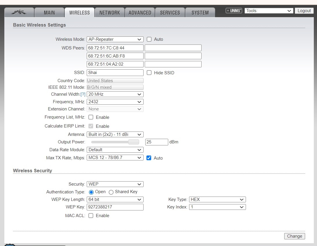

Имеется сеть из Nanostation M2 (AP, раздача IP по dhcp и инета c кинетика подключенного к M2 ) и двух Nanostation LOCO M2 (Station) в режиме моста. Требуется расширить зону wifi c помощью добавляемой третьей Nanostation LOCO M2. Точки расположены практически на одной линии в пределах 500м прямая видимость есть, Loco M2 смотрят на M2 (AP) Уровень сигнала >90%.
Прошивки на всех (XM.v6.3.11.33396.230425.1742), вроде последние. Никак не соображу как правильно это сделать. Перевел все в режим AP-repeater, в WDS peers M2 (AP) прописал MAС трех точек LOCO M2, в WDS peers LOCO M2 прописал только MAC Nanostation M2 (AP). Радиочастотные параметры ширина полосы, фиксированная частота, параметры кодирования, название сети одинаковы у всех. Все подключились. Но чет телефон, никак не желает подключаться к нужной, ближайшей loco m2 c хорошим уровнем сигнала, а цепляется к AP, у которой 2-3 деления. Привожу скрин Nanostation M2 (AP).
Большая мощность точки доступа создает помехи сама себе на малой дистанции. Поэтому клиент цепляется к той, у которой лучше качество связи.
Т.е желательно снизить мощность AP, чтобы телефон перестал ее видеть и немного снизить мощность loco M2 которая используется в качестве расширителя, чтобы телефон корректно работал вблизи нее. Верно?

Только вблизи которой не работает. Если это она - 25 dBm, то такая мощность запрещена, не более 20 dBm. А для близкой дистанции нужно 5-10 dBm, но тогда другая nanostation может не увидеть. Это неправильная идея, использовать для расширения nanostation. Кроме того для работы с ней бытовых устройств, нужно выключить режим "airmax" (тоже проверьте эту настройку везде) и работать этот комплекс будет на низкой скорости 802.11 b/g.
