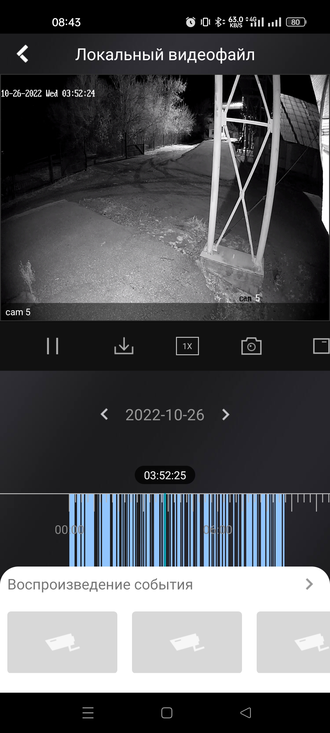

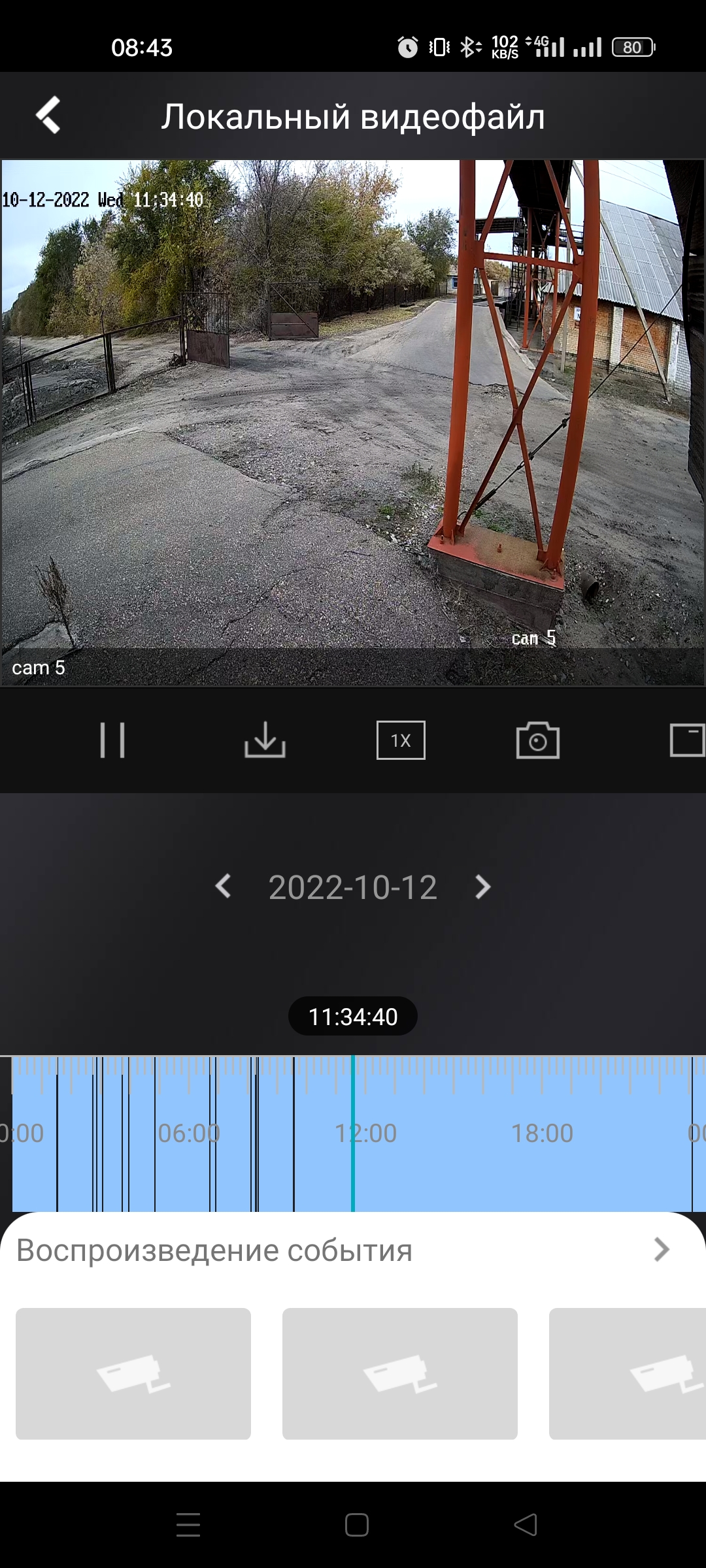

Добрый день. Имеется видеонаблюдение 16 камер. 12 из них сидят на мосту loco m5. Расстояние между антеннами 300-350 метров.
Пропадает из сети 12 камер периодически. Ровно на 3 минуты. Бывает несколько десятков раз за сутки. Какие варианты можно попробовать? Читал форум. Юристировка важна при таком расстоянии? Эфир не смотрел. Но не думаю что помехи. В радиусе 3-5 километров вряд ли есть ещё передатчики.

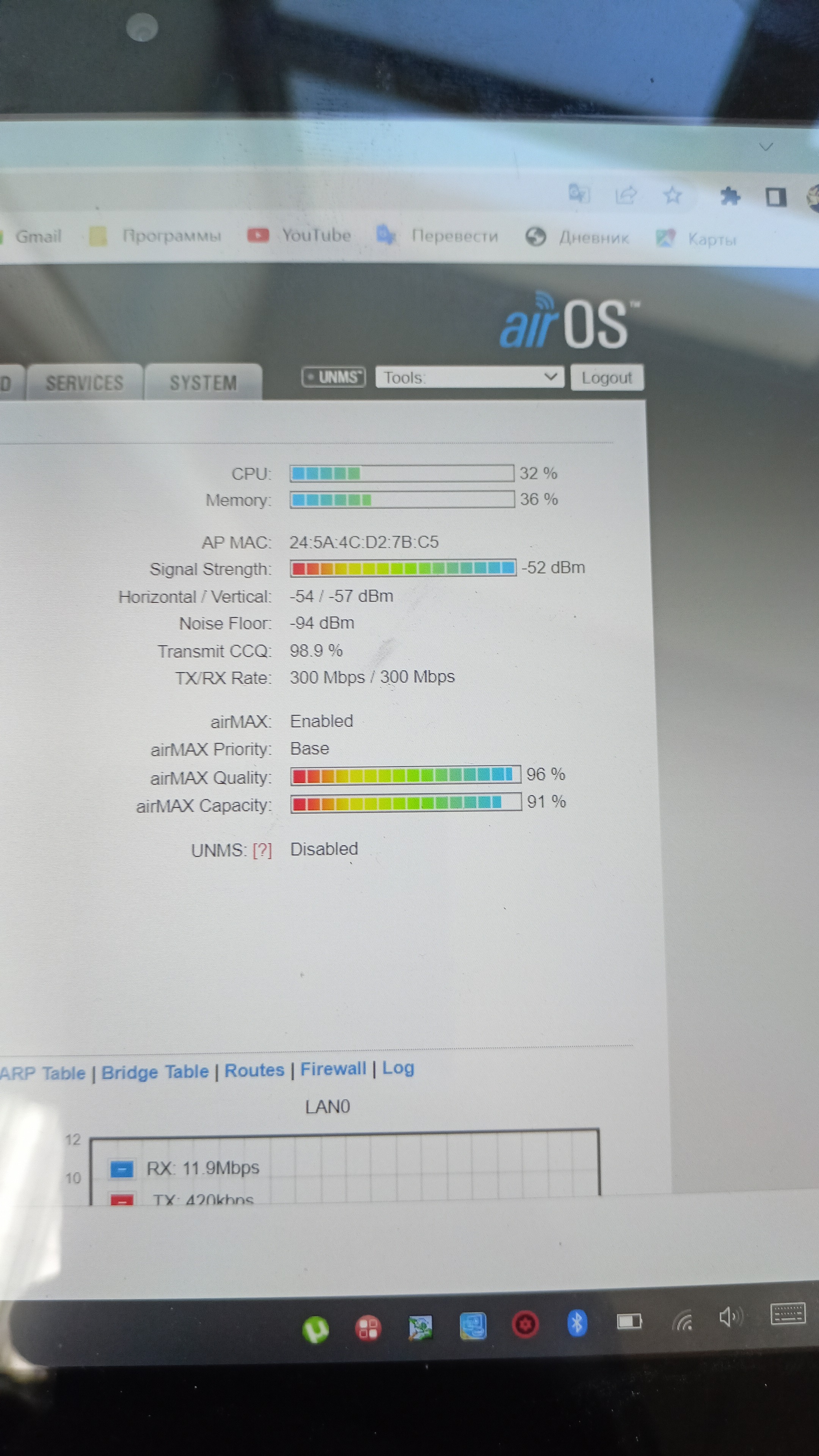

12 камер к одной nanostation? Последний скриншот это какое устройство?

12..А что такого? Там даже 40м/бит нет в максимуме. При кодеке 265+. Переменным битрейтом. Последний скрин это антенна, которая находится со стороны 12ти камер.

Важна. На скрине не видно сообщения о количестве подключенных.
Еще бы скриншоты с левой части экрана.
Камеры какие, сами wifi или через nanostation подключены? Тогда скриншот одной из них тоже нужен.

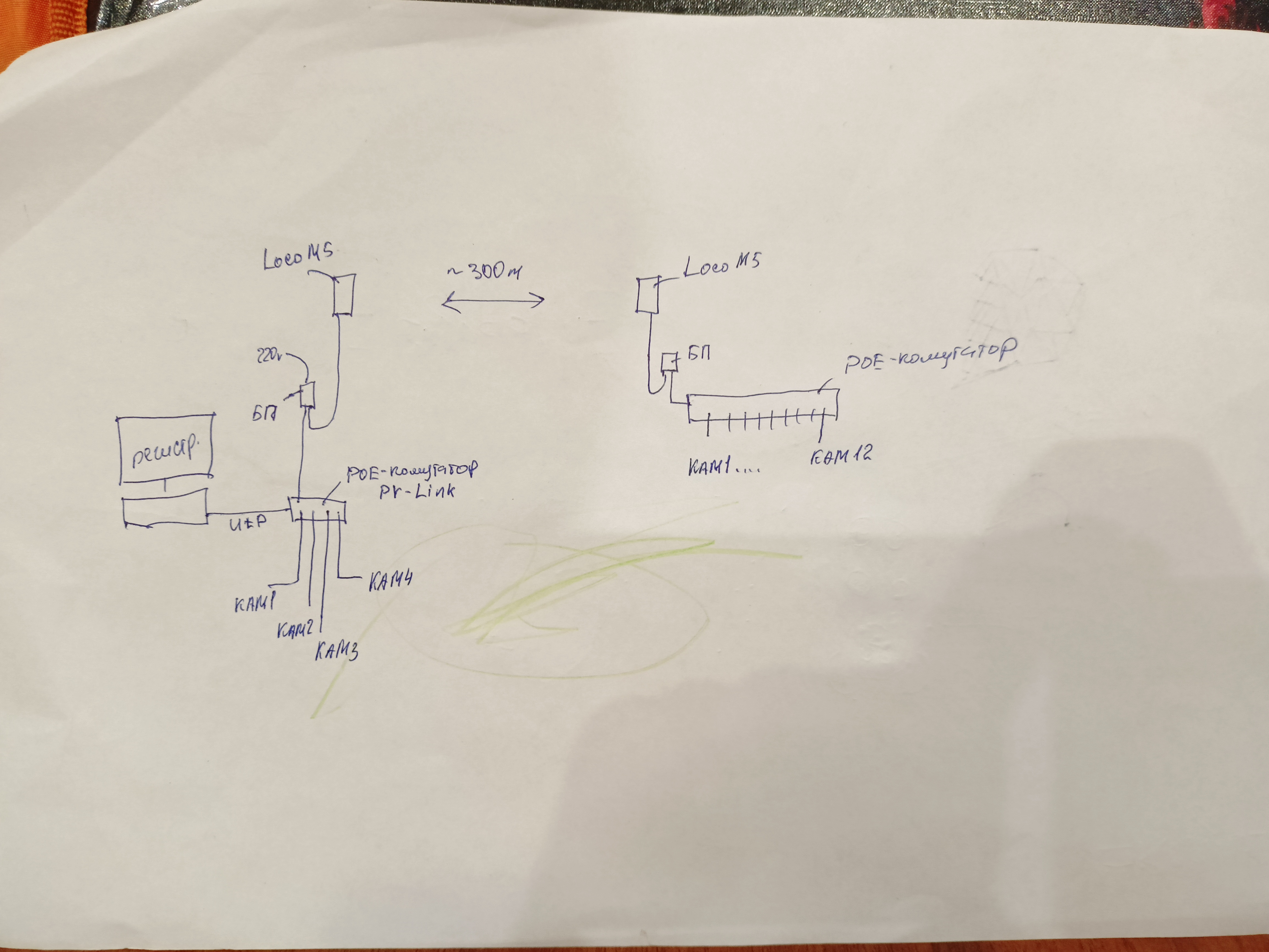

Камеры подключены проводом к POE комутатору PV-Link и антенна туда. Скриншот именно чего? Камеры hiwatch. Я поеду на объект в субботу. Буду копать. Напишите что нужно предоставить, чтобы смогли подсказать.
П.с. самое интересное. Что время, на которое теряется связь - всегда одинаковое...

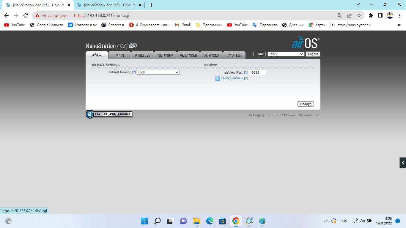

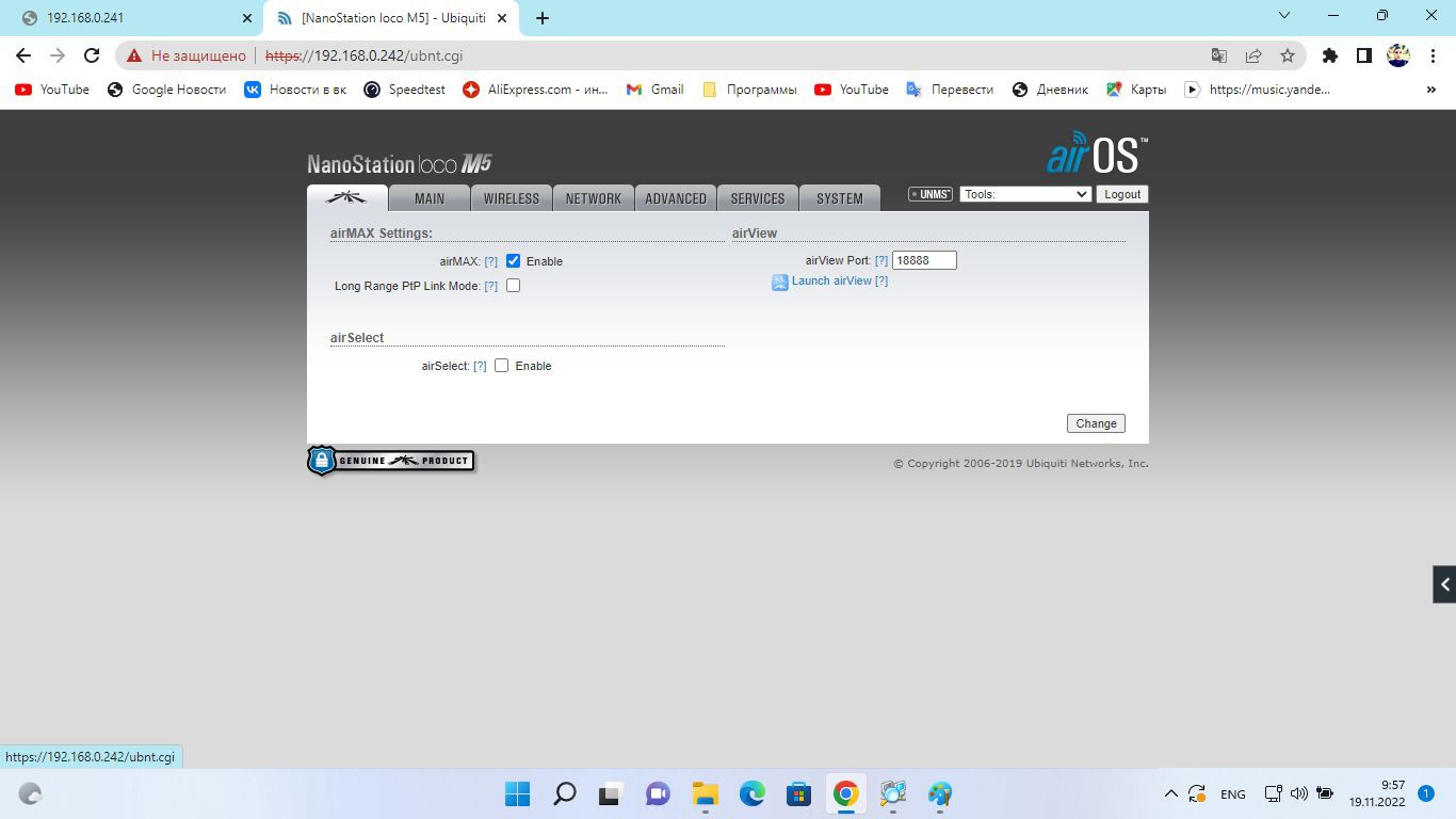

Как то не совсем понятно о чем. Читал про airmax, позволяет ощутимо улучшить качество связи. Поэтому поставил high в настройках airmax, ничего не поменялось. Стояло по умолчанию base вроде.

"airMAX"/"airMAX AC". Ранее когда было вкл/выкл, при включенной, Вы бы свои камеры не подключили бы.
Да камеры то проводные. Антенны используются как беспроводной мост только. Есть ли логирование какое нибудь у самой антенны? Как понять что происходит при обрыве связи? Теряется ли связь, либо перезагружается антенна..
6.407
Ясно, один радиомост из двух loco m2? ). Тогда скриншот, которого кусок привели, нужен целиком и со второй nanostation тоже. Конфиденциальные данные затрите.

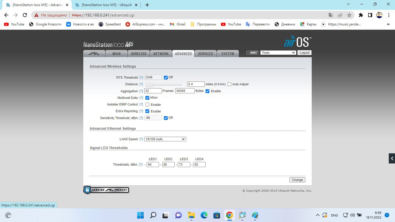

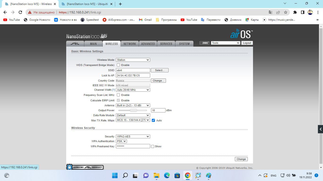

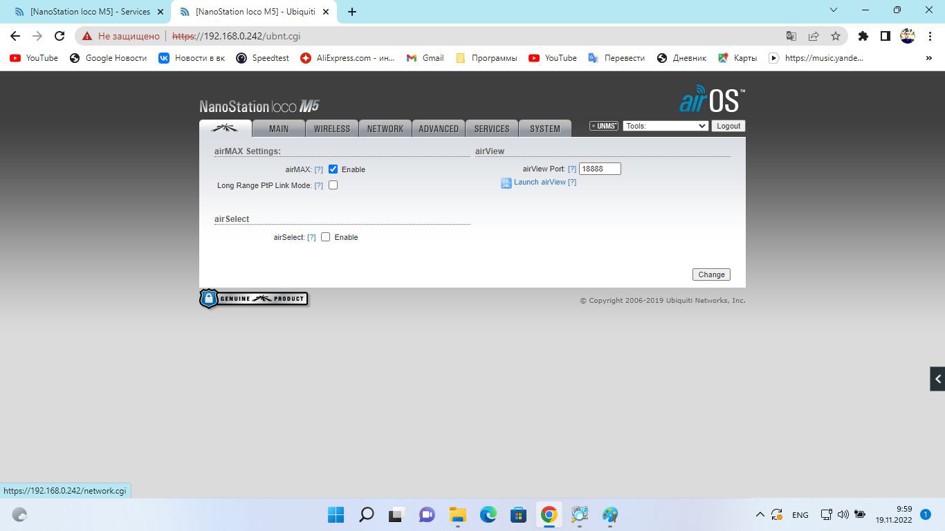

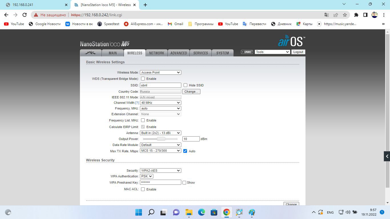

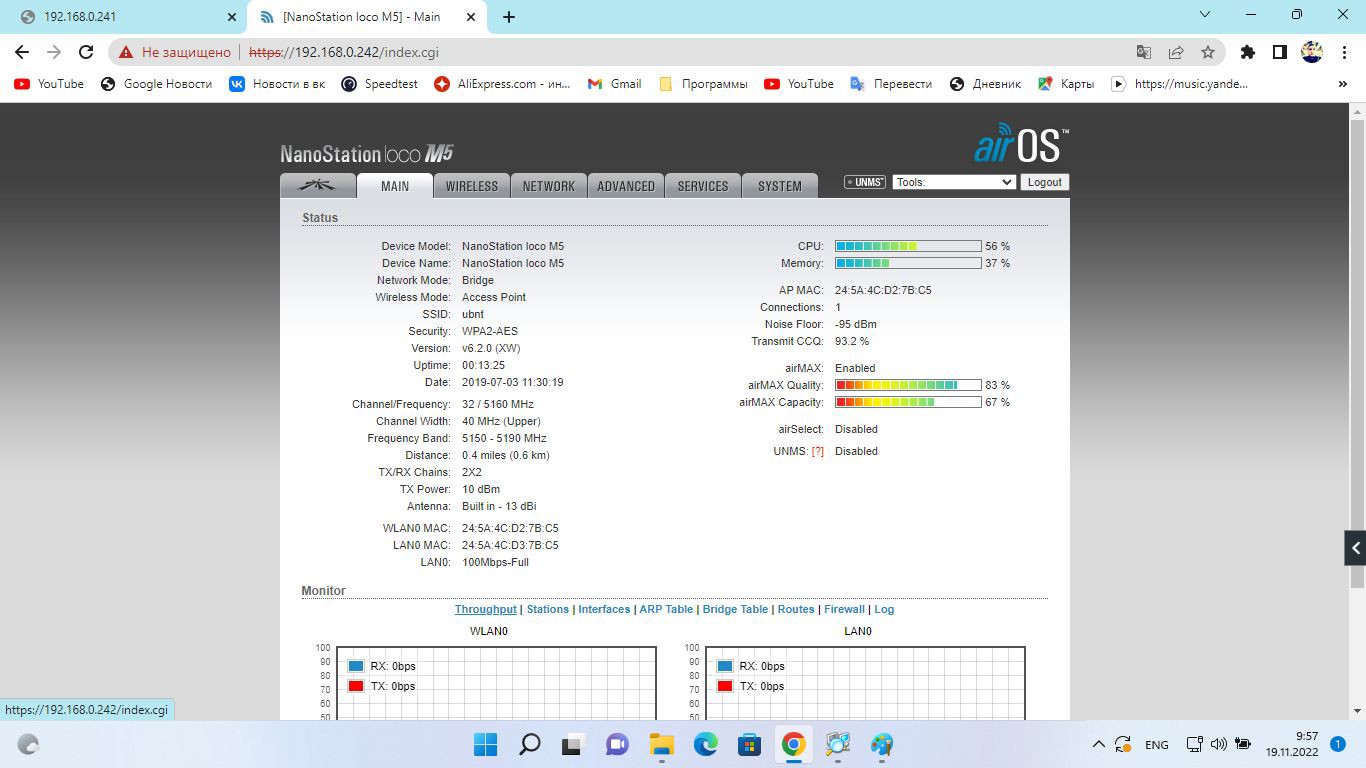

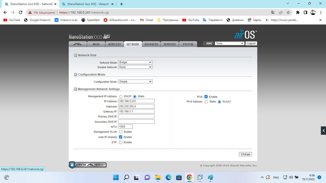

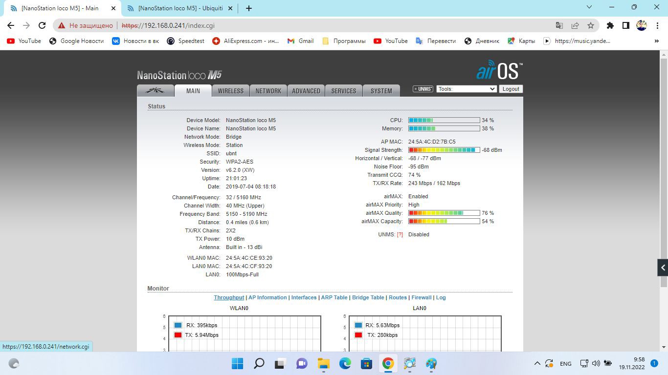

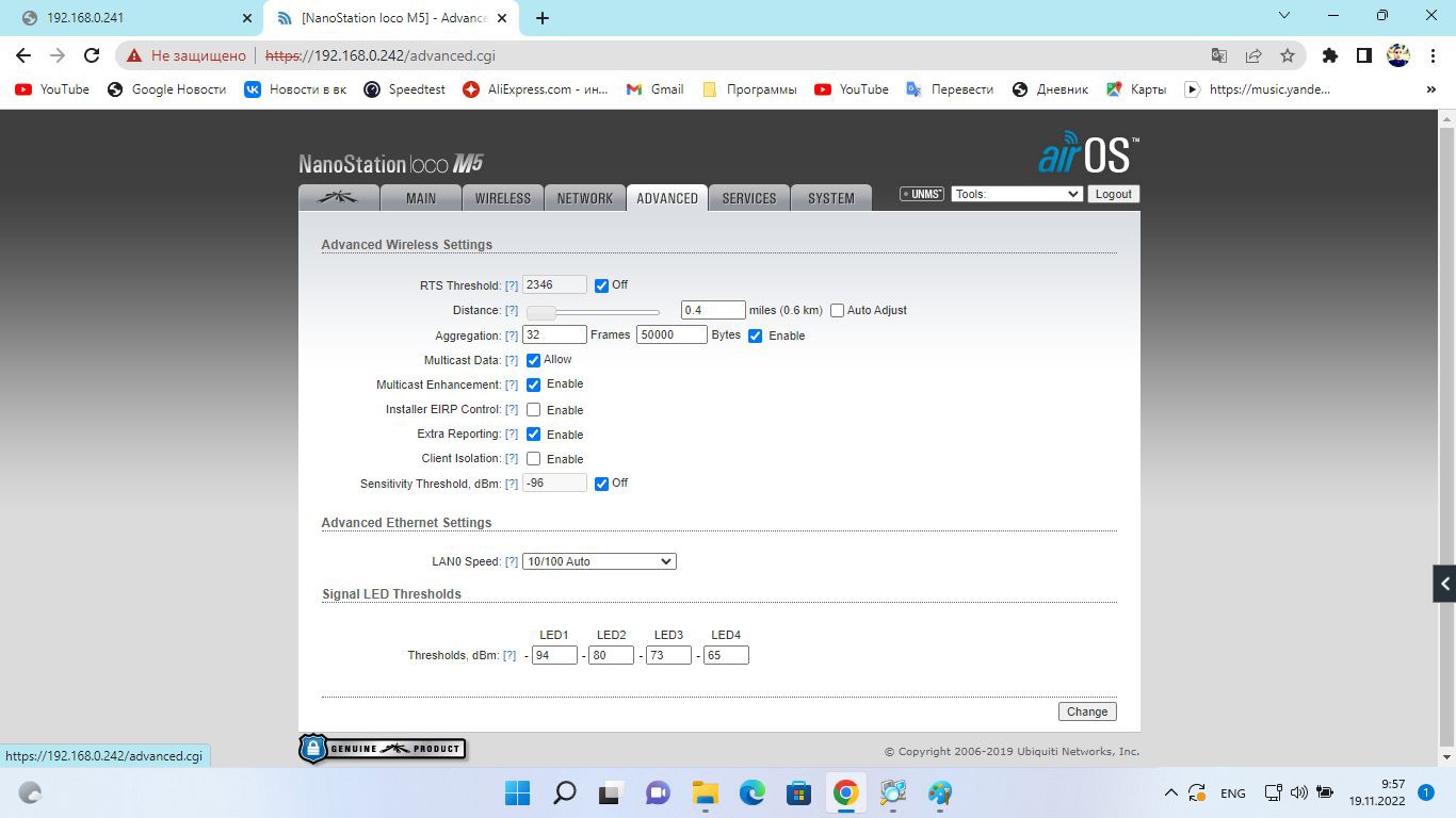

Вот и наступило завтра)) Был занят другой работой, заказчик напомнил о себе, пришлось дальше добиваться результатов. Да, надо. Ответственность и всё такое) Вот все скриншоты. Удалёнка есть пока что с компом, который там в сети, но думаю не долго будет. Может час, два.
6.407
Буду завтра внимательно всю тему перечитывать. Так сразу: WDS везде включите и почему IP 192.168.0.х, а в одном месте шлюз 192.168.0.1, а в другом 192.168.1.1?
