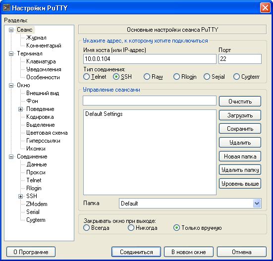

запускаете ssh клиент, если винда то Putty, если Linux то через командную строку и цепляетесь по ip и порту 22, пароль как через web-интерфейс
S
service
18 Янв 2017
Если я все прпвильно делаю, тогда пишет Сетевая ошибка время ожидания истекло.

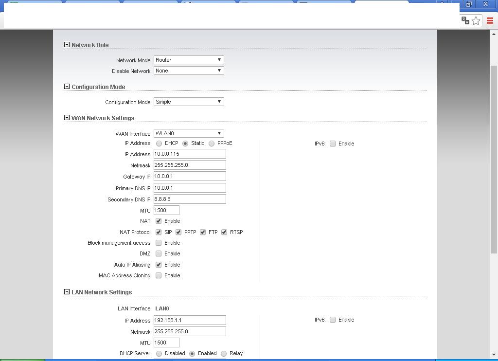

Чек бокс: "Block management access".
Возможно после смены режима установилась эта галочка (типа параметр по умолчанию)
А можете для непонятливого сказать,где это можно посмотреть "Block management access"
mihalich
3 Авг 2015
96
9
WAN Network Settings
ps: чекбокс - это квадратик в который галочка ставится

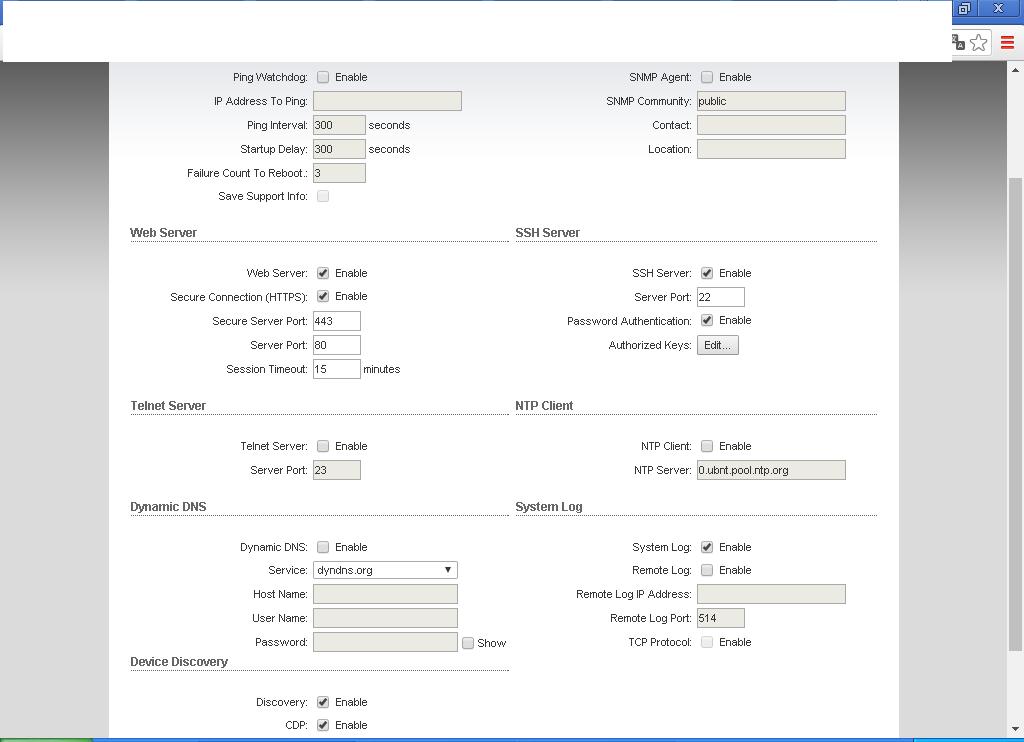

А если установить галочку Ping Watchdog, какой интервал времени надо проставить, или какие параметры там прописать чтобы она перезагружалась при необходимости.?
