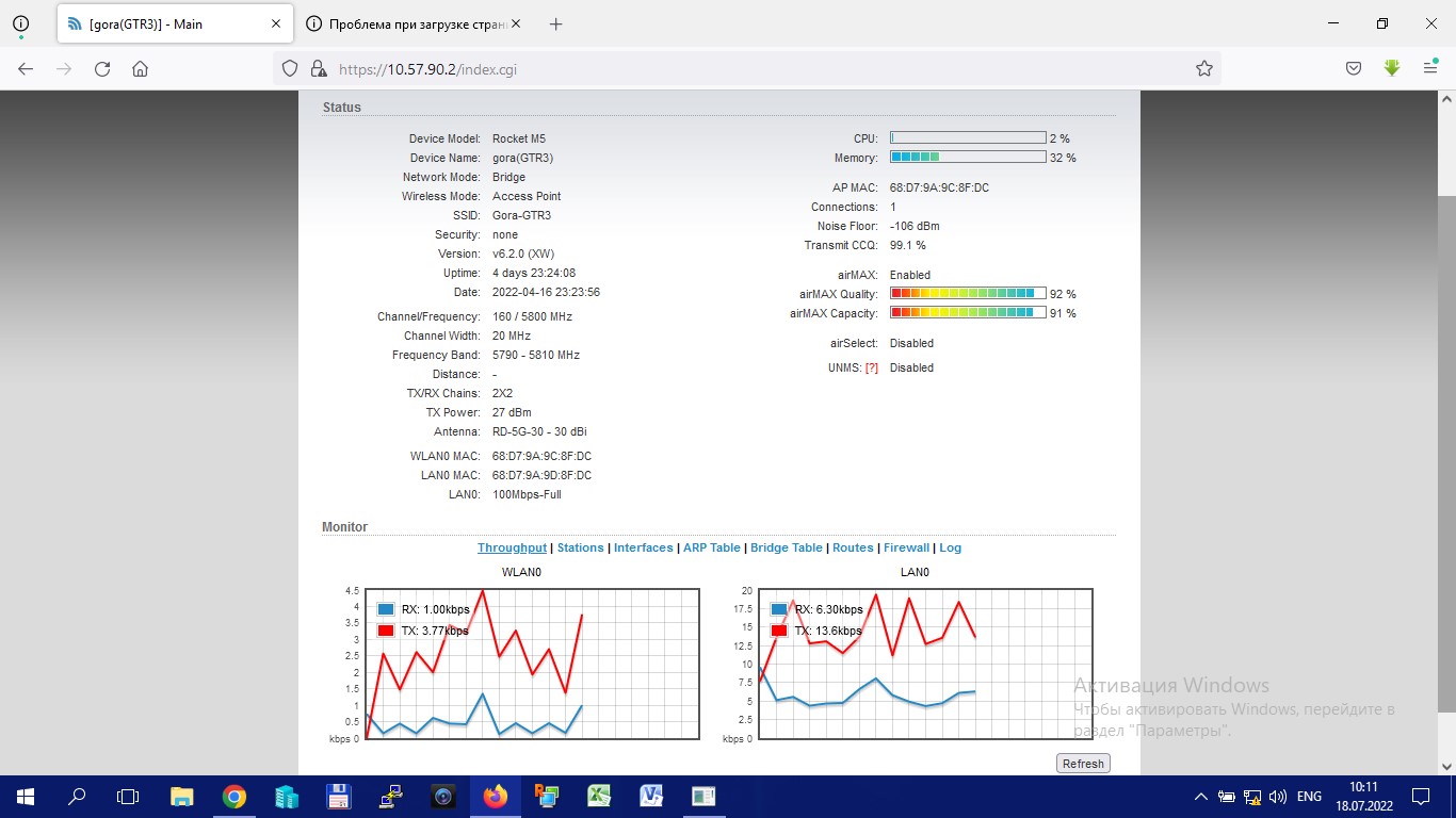

Доброе время суток. У меня вопрос на мачту связи были установлена антенна Ubiquiti RD-5G-30 и точка приема Rocket M5 пролет между двух точке составляет 44 км. днем работает отлично все показали в норме. а вот ночью начинается чехарда. резко падает CCQ бывает на 5 минут а бывает по 1 часу а то и больше. По техническим данных эти аненны должны работать на 50 км. но все же хочу знаеть какова реальная его рабочее расстояние? Заранее большое спасибо!

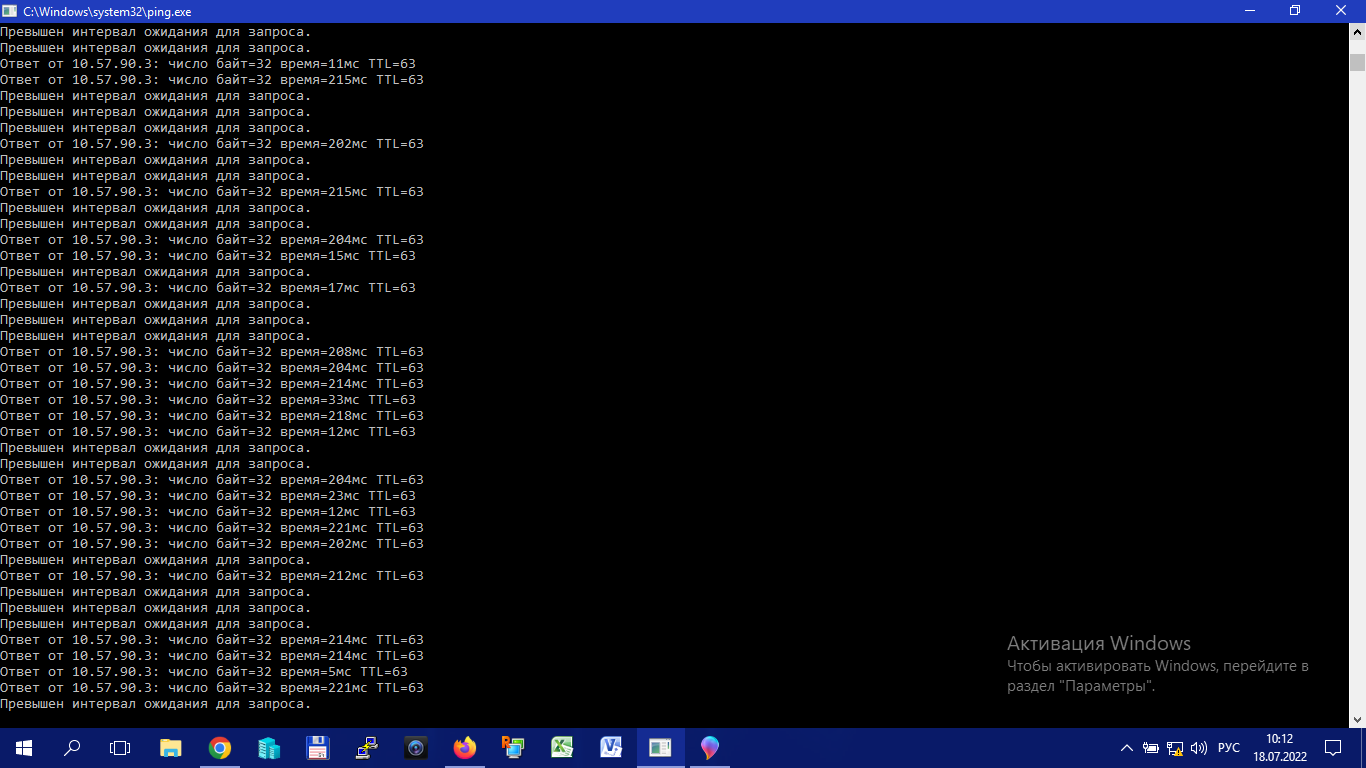

вот такая картина вроде связь есть и в тоже время ее нет. пинг еле проходит. но удивляет показание качество связи. я на вторую точку даже зайти не могу.

Дело в том, что в спецификациях ничего о дальности не сказано, а информация с сайта производителя уже убрана (не только касательно этой антенны, но и других устройств, типа nanostation). На форуме производителя говорят о максимальной стабильной дальности 25-28 км.
Вот то, что в графе Distance прочерк, это и смущает и выставить Вы дальность не можете, из-за этого скорее всего и проблемы со связью.

у меня есть объекты с которыми связь имееться но дистанция нельзя установить. я думал это так и должно быть

Все вопрос решился по поводу установки в ручную расстояние. Причина была в том что у меня было включено усиление на большое расстояние по этой причине и не было возможность установки расстояния. Большое спасибо можно тему закрывать
